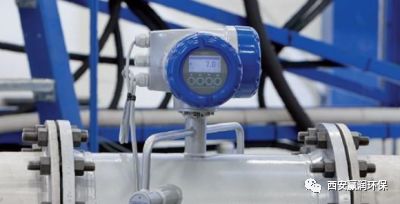

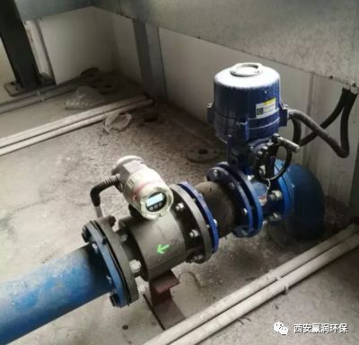

电磁流量计
      电磁流量计是20世纪50~60年代随着电子技术的发展而迅速发展起来的新型流量测量仪表。电磁流量计是应用电磁感应原理, 根据导电流体通过外加磁场时感生的电动势来测量导电流体流量的一种仪器。有一系列优良特性,可以解决其它流量计不易应用的问题,如脏污流、腐蚀流的测量。
   测量通道是段光滑直管,不会阻塞,适用于测量含固体颗粒的液固二相流体,如纸浆、泥浆、污水等。
  水中的电导率是电磁流量计能够正常工作的前提之一,污水中含有大量的杂质和盐分,具有一定的电导率,所以,电磁流量计可以用于污水测量。而对于纯净水,则无法利用电磁流量计测量。电磁流量计的使用优势在于精度高、测量稳定、适用范围广,可以根据介质选择电极和内衬,在恶劣介质中也可用于完成测量工作;缺点是容易受到电磁波的干扰,管径越大,价格就越昂贵,而且大管径电磁流量计拆装不容易,检修困难。
超声波及电磁流量计两者对比
      电磁流量计和超声流量计一样,因仪表流通通道未设置任何阻碍件,均属无阻碍流量计,是适于解决流量测量困难问题的一类流量计,特别在大口径流量测量方面有较突出的优点,它是发展迅速的一类流量计之一。
    最后,对于污水流量计选型,各种流量计各有优缺点,在污水处理的工艺过程中,应根据实际需要进行选择。超声波流量计成本比较低,测量精度高,运行稳定,安装、检修方便,价格不会随着管径的增大而越来越高的,但它会因为声路的增多而越来越贵。而电磁流量计测量稳定,适用范围广,可测量多种介质,但容易受到电磁波的干扰。随着管径的增大,其价格也会越来越昂贵。

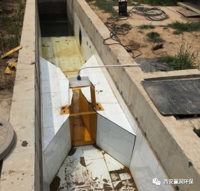

明渠流量计
    我国的污水处理厂污水排放方式大部分是自然流下,也就是说,污水在管路内或渠道内的流动是非满管的。以这种非满管状态流动的水路,即具有自由表面的水路,叫做“明渠”。即使在所谓“暗渠”的水路中,由于液体是自然流下的,所以,它也属于明渠流动。对于这样的水路,在测量流量时,不能使用常规有压的满管流量计。被测量的污水含有各种杂质和其他有机化学成分,虽然在污水排放前已经作了净化处理,但是,如果使用与污水介质直接接触的流量计,长时间后,流量计内部难免会出现结垢或被腐蚀的情况,从而影响测量工作的顺利进行。
    污水排放,特别是污水处理厂污水排放的计量仪表,是环保部门重点监视的数据之一,它必须具备以下特点:①计量仪表必须是非接触式测量的仪表。污水大都含有各种各样的污垢和有腐蚀性的物质,只有非接触测量,才能避免介质受物理性质和化学性质的影响,从而保证测量精度和连惯性。②检测件必须夹装在管道外部,可随意移动到任何地点测量,无需截断管道,计量仪表的量程比宽,线性好,价格适中。③计量仪表功耗低,符合当今仪器仪表小型化的潮流。
超声波明渠流量计是具有上述特点的一种非接触式仪表。
    明渠流量计的优点在于测量范围大,流量测量不受支流面回水、水中漂浮物泥沙、气泡和水位大幅度变化的影响,且流量传感器会对水流产生阻力,结构简单,体积小,安装方便。将其用于珠三角区域,标准渠道不需要改造,可直接安装,而且安装施工费用低。
巴歇尔槽是一种明渠水堰槽,一般由收缩段、厚喉道段、喉道下有段组成,分为大、小、标准型槽,具有水中固态物质不沉淀,水位抬高落差小的特点,适合在排水沟渠中用于流量的测量。明渠流量计在实际的作业过程中也是依托超声波液位计测量流量的。此外,由于该设备在实际作业过程中能够进行非接触的测量,所以,它可被应用于比较恶劣的环境中。
    总的来说,巴歇尔槽形状复杂,比堰的价格高,而且为了提高精度,要求量水槽的部分尺寸要准确。另外,在珠江三角区安装巴歇尔槽这类的明渠流量计时,要避开海水潮涨潮落对流量计的影响,保证流量计有足够的落差,保证计量的准确度。它的优点主要有水位损失小(约为堰的1/4),水中即使有固态物质,也几乎不沉淀,接近流速的影响小,对下流侧的水位影响比较小等,所以,它适用于测量污水处理厂排放的污水流量。

③明渠流量计测量范围广,流量测量不受介质变化的影响,但其受量水槽尺寸的约束。一般来说,在满足敞开渠道安装条件的情况下,流量数据大,可以通过敞开渠道输送污水流量作业,采用堰式流量计和槽式流量计进行相关操作。在实际测量过程中,这类设备能够满足计量对精确度的要求,而且可以节约能源。它采用的是自流方式输送污水。
DN500管径电磁流量计安装大样详图
