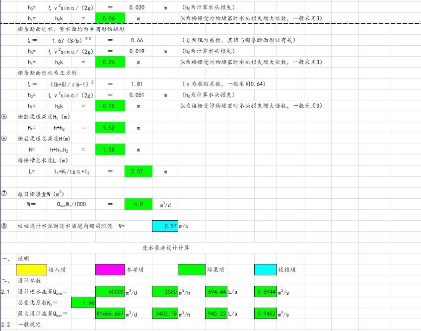

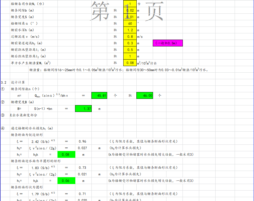

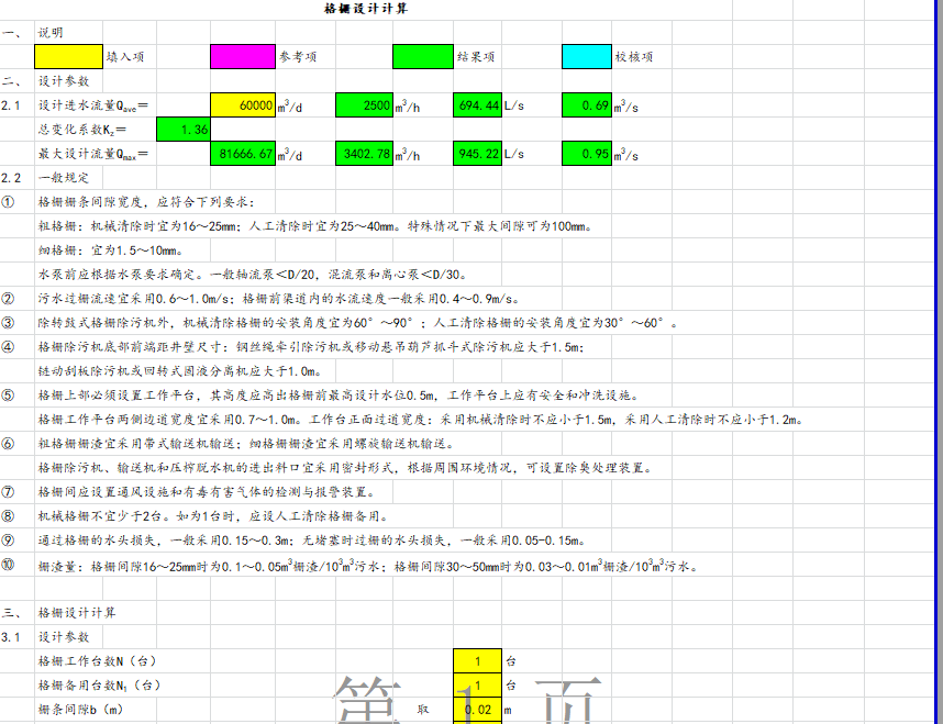

一、格栅一般规定:
①格栅栅条间隙宽度,应符合下列要求:
粗格栅:机械清除时宜为16~25mm;人工清除时宜为25~40mm;特殊情况下最大间隙可为100mm;水泵前应根据水泵要求确定。一般轴流泵<D/20,混流泵和离心泵<D/30。
②污水过栅流速宜采用0.6~1.0m/s;格栅前渠道内的水流速度一般采用0.4~0.9m/s。
③除转鼓式格栅除污机外,机械清除格栅的安装角度宜为60°~90°;人工清除格栅的安装角度宜为30°~60°。
④格栅除污机底部前端距井壁尺寸:钢丝绳牵引除污机或移动悬吊葫芦抓斗式除污机应大于1.5m;
链动刮板除污机或回转式固液分离机应大于1.0m。
⑤格栅上部必须设置工作平台,其高度应高出格栅前最高设计水位0.5m,工作平台上应有安全和冲洗设施;格栅工作平台两侧边道宽度宜采用0.7~1.0m;工作台正面过道宽度:采用机械清除时不应小于1.5m,采用人工清除时不应小于1.2m。
⑥粗格栅栅渣宜采用带式输送机输送;细格栅栅渣宜采用螺旋输送机输送;格栅除污机、输送机和压榨脱水机的进出料口宜采用密封形式,根据周围环境情况,可设置除臭处理装置。
⑦格栅间应设置通风设施和有毒有害气体的检测与报警装置。
⑧机械格栅不宜少于2台。如为1台时,应设人工清除格栅备用。
⑨通过格栅的水头损失,一般采用0.15~0.3m;无堵塞时过栅的水头损失,一般采用0.05-0.15m。
⑩栅渣量:格栅间隙16~25mm时为0.1~0.05m3栅渣/103m3污水;格栅间隙30~50mm时为0.03~0.01m3栅渣/103m3污水。

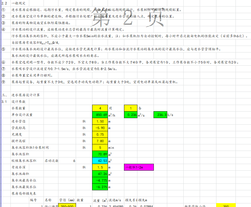

二、进水泵房一般规定:
①进水泵房应根据近、远期污水量,确定泵房的规模,一般土建按远期规模设计,水泵机组可按近期规模配置。
②进水泵房宜设计为单独的建设物,并根据污水处理厂的总图布置及进水管道的接入点,确定泵房的位置。
③泵房的附属物设施宜采取防腐蚀措施。
④污水泵站的设计流量,应按泵站进水总管的最高日最高时流量计算确定。
污水泵站集水池的容积,不应小于最大一台水泵5min的出水流量,注:如水泵机组为自动控制时,每小时开启次数由电机的性能决定(目前多取6次)。
自控泵房有效容积Vmin=TminQ/4,
⑤污水泵站集水池的设计最高水位,应按进水管充满度计算;雨水泵站和合流污水泵站的集水池的设计最高水位,应与进水管管顶相平。
集水池的设计最低水位,应满足所选水泵吸水头的要求。
⑥水泵宜选用同一型号,台数不应少于2台,不宜大于8台。当工作泵台数不大于4台市,备用泵宜为1台,工作泵台数不小于5台时,备用泵宜为2台。
⑦水泵吸水管设计流速宜为0.7-1.5m/s,出水管流速宜为0.8-2.5m/s。
⑧水泵布置宜采用单行排列。
⑨泵房起重设备,起重量不大于3吨,宜选用手动或电动葫芦;起重量大于3吨,宜用电动单梁或双梁起重机。
三、设计计算:
本设计计算参照《室外排水设计规范》(GB 50014-2006)、《给水排水设计手册 (第05册)城镇排水》、崔玉川《城市污水厂处理设施设计计算(第3版)》、张辰《水厂设计污水厂设计》及设备厂家样本资料中有关公式及参数计算。
