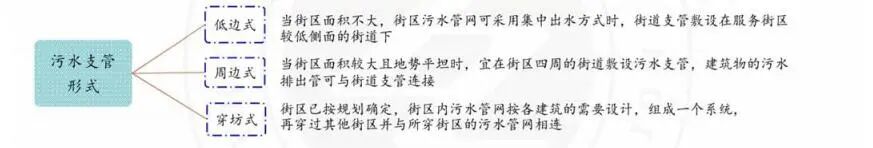

(4)污水支管的形式,这个点在以前章节已经提过,分为低边式、周边式和穿坊式,记住这是支管的形式,干管是6种形式:正交式、截流式、平行式、分区式、环绕式和分散式。支管的三种形式不重要,记住干管的六种形式即可。

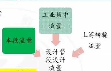

设计管段的设计流量,可能包括三种:本段流量、转输流量和集中流量。对于设计管段的这三种流量,需要注意的是,不是所有设计管段的设计流量都包含这三种流量,有可能只有两种或者一种,这都是合理的。
在计算设计管段流量时,上游转输流量肯定是从设计管段的起点进入,这没有任何疑问。但是本段流量是几乎不可能全部从起点进入的,但是为了简化计算,假设本段流量也同样全部从设计管段的起点进入,要记住这个大前提。
那在案例计算中,假设设计管段中存在三种流量,该怎么计算设计管段的设计流量呢?切记一点就是题干中给出的转输流量和本段流量是高日高时流量时,千万别直接相加!一定要转化为高日均时流量后,才能相加,相加后查表得到总变化系数Kz,此时求出的高日高时流量才是真正的高日高时流量。但是这个原则仅适用于本段流量和转输流量,对于集中流量(一般是工业排水流量)直接相加即可,这点类似于建水当中的管段流量和节点流量的关系。
把以上话语总结成公式就是设计管段流量=(本段平均流量+转输平均流量)×Kz+集中流量。

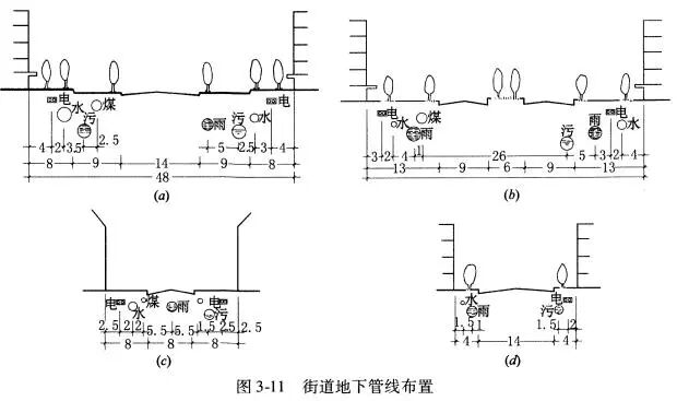

这部分内容不是考试重点,只需要明白2个点即可,第一个点就是道路宽度和道路红线宽度的区别,道路宽度指的就是道路本身的宽度,不包含两侧绿化带,而道路红线宽度是包括两侧绿化带的宽度的。第二个点是当工程管线交叉敷设时,自地表面向下的排列顺序为:电力管线>热力管线>燃气管线>给水管线>雨水排水管线>污水排水管线。

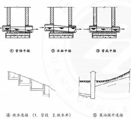

污水管渠的衔接有5种方式:管顶平接、管底平接、水面平接、泵站提升连接和跌水连接。其中最重要的3种方式是管顶、管底和水面平接。
关于如何采用管顶、管底和水面平接的原则,其一就是尽可能提高下游管段的高程,以减少管道埋深,降低造价;其二就是避免上游管段中形成回水造成淤积。而为了避免上游管段中形成回水造成淤积,通常会采用“两个不得”的规定:不得使下游管底高于上游管底,不得使下游水面高于上游水面。一定要搞清楚“两个不得”到底是为了谁服务,它们仅仅是保证避免上游管段形成回水造成淤积,而不是管段衔接的原则。

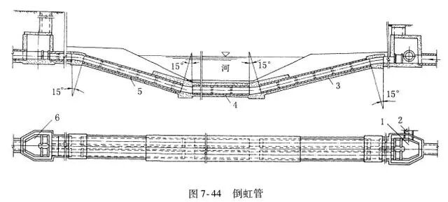

容易弄混的两种衔接形式:①上下游管径相同时,应采用水面平接;②倒虹管的前后进水井内,通常采用水面平接。记住这两点,这部分踢就不容易出错了。
