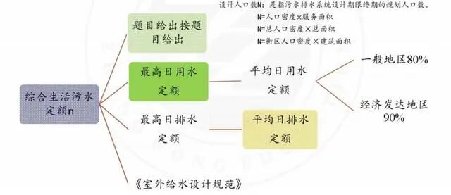

根据《室外排水设计规范》3.1.2条:居民生活污水定额和综合生活污水定额应根据当地采用的用水定额,结合建筑内部给排水设施水平和排水系统普及程度等因素确定,可按当地相关用水定额的80%~90%采用。注意!此处有坑!命题专家在出题时,会有意给你居民生活用水定额而非居民生活污水定额,一定要记得乘以0.8~0.9!否则就进坑了,不管后面算的多对,这道题肯定没分了。
另外需要强调的是,在《排水工程》全书中,最基本的流量是平均日平均时流量,也就是书中所说“居民生活污水定额”或者“综合生活污水定额”都是指的平均日平均时流量,这和给水和建水中的基本流量(最高日平均时流量)不同。而均日均时流量和高日均时流量相差一个日变化系数Kd,所以在排水中,计算污水设计流量(高日高时流量)时,需要乘以总变化系数Kz,总变化系数Kz也是《排水工程》中独有的一个概念,其余两科没有这个系数。
明白以上前提后,我们引入设计综合生活污水流量Qd的计算公式如下。
  • Qd——设计综合生活污水流量(L/S),是最高日最高时流量;
  • n——综合生活污水定额(L/(人?d)),是平均日平均时流量,可以按照下图所示选用数值来源;
  • N——设计人口数(人),指的是污水排水系统设计期限终期的规划人口数,不是当前人口数,这点要切记。

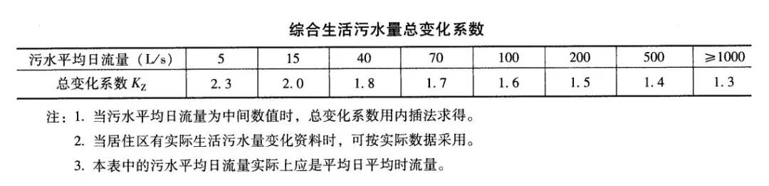

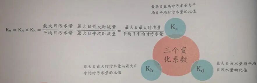

  • Kz——总变化系数,Kz=Kd×Kh(日变化系数×时变化系数)。

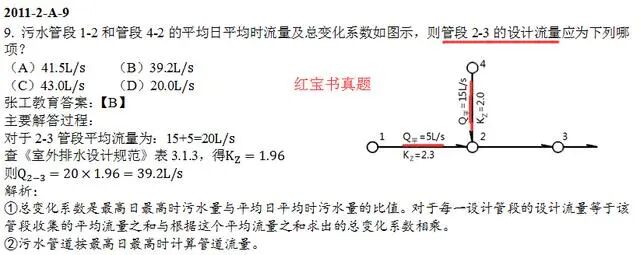

关于总变化系数Kz的计算是本节内容重点难点,其计算方法有公式法和查表法两种,这两种方法不能乱用,毕竟按照公式法计算出来的结果和查表法是不能完全对应的(至于为什么,不必细究),解题时只要题干中给出了均日均时流量,就要选用查表法(查表法需要注意的是Q≤5L/s时,Kz=2.3;当Q≥1000L/s时,Kz=1.3)。要是题干中没有给出均日均时流量,给出的是高日高时流量,那就要用公式法,后面会放两道题目,分别针对查表法和公式法,结合题目就能对这个点有很深刻的理解了。
查表法
公式法(式中Q为均日均时流量)
题中直接给出均日均时流量,直接查表即可
题中给出的是高日高时流量,需要用公式法

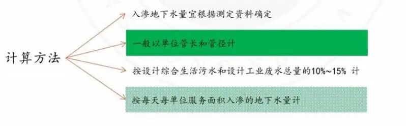

地下水渗入量
在计算设计流量时,地下水渗入量并非必要组成部分,只是在地下水水位较高地区,受当地土质、地下水位、管道及接口材料、施工质量等因素的影响时应适当考虑入渗地下水量。也就是说,题目中没有明确要求会有可能存在地下水入渗的情况时,就不要考虑这一部分的水量了。

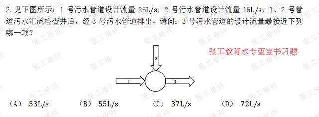

建立节点连续性方程求解污水管网设计流量
https://ziliao.co188.com/p62459156.html
