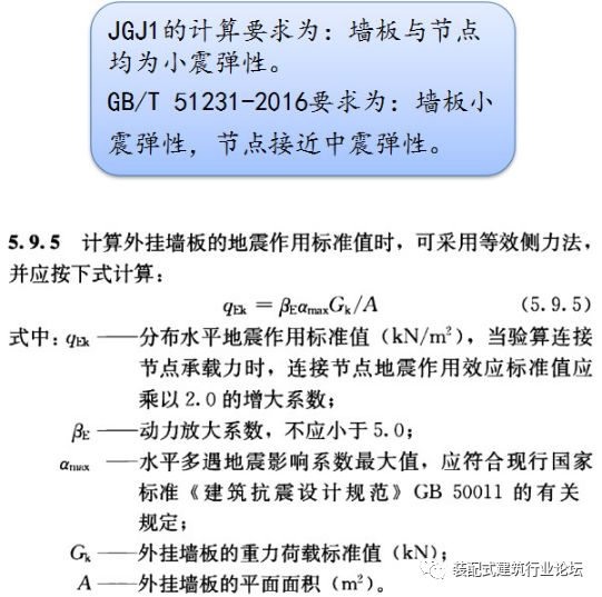

我国标准缺乏对不同类型夹心保温墙板的设计方法(组合、非组合、部分组合)
我国现有标准中外挂墙板连接节点的地震作用动力放大系数的具体取值不高
我国标准对于外挂墙板间接缝的宽度计算缺乏标准
    JGJ1-2014和GB/T51231-2016中给出了外挂墙板板间接缝的限值要求,但并未给出板缝相关的计算方法。外挂墙板的接缝对外挂墙板非常关键,决定了外挂墙板的性能目标能否实现。
GB/T 51231中对于外挂墙板接缝宽度的下限值的要求偏低

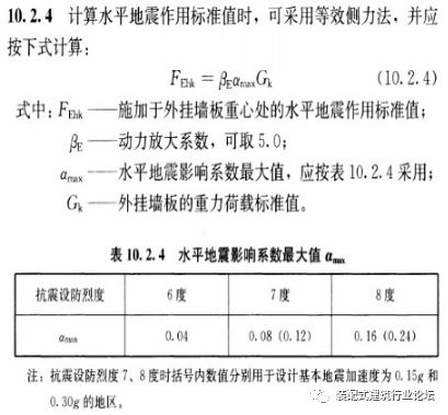

 外挂墙板节点计算时地震力建议提高
外挂墙板节点计算时地震力建议提高
    点支承外挂墙板建议:墙板小震弹性,节点大震不屈服
    线支承外挂墙板建议:墙板小震弹性,节点抗弯中震弹性,节点抗剪大震不屈服。
    考虑国内在外挂墙板的设计、加工和施工方面经验相对缺乏,质量控制压力较大,建议在目前阶段为确保点支承外挂墙板的安全性,节点设计建议满足罕遇地震作用下不屈服的目标。计算墙板构件时地震作用不变。
    线支承外挂墙板与点支承外挂墙板类似,但考虑其受弯承载力要求可略有降低,因此建议设防地震作用下连接的受弯承载力弹性;罕遇地震作用下连接的受剪承载力不屈服。
     参考GB 50011对非结构构件的规定,在计算地震作用标准值过程时,非结构构件功能系数γ丙类建筑可取1.0,乙类建筑可取1.4;非结构构件类别系数η可取1.0;状态系数与位置系数不变。因此罕遇地震作用下外挂墙板连接节点承载力验算时,建议丙类建筑地震作用动力放大系数βE取4.0,乙类建筑地震作用动力放大系数βE取5.6。

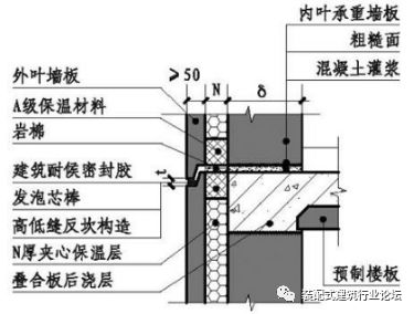

外挂墙板防水性能指标建议分地区,分高度提高
 一道材料防水:
优点:施工较方便且造价较低。
缺点:密封胶易老化,外挂墙板容易漏水、维护成本较高。
两道材料防水
优点:防水性能可靠性高于1道材料防水;内侧防水材料不受天气和光线影响,耐久性较好。
缺点:内侧材料防水较难施工,带来了工期、成本的上升。
外挂墙板板缝采用≥一道材料防水和构造防水相结合的防水构造;
受热带风暴和台风袭击地区:外挂墙板板缝建议采用不少于两道材料防水和构造防水相结合的防水构造;
其他地区的高层建筑:采用不少于两道材料防水和构造防水相结合的防水构造。
外挂墙板防水构造措施建议提高

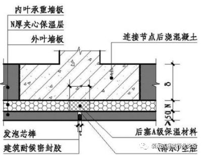

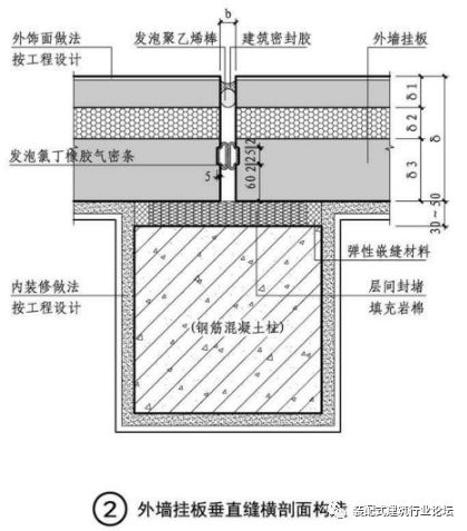

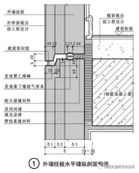

水平缝和竖直缝均建议带空腔
水平缝建议企口,竖直缝建议分地区选择槽口或平口。
    水平缝应采用带空腔的防水构造;宜采用内高外低的企口构造形式;
    竖直缝应采用带空腔的防水构造;受热带风暴和台风袭击地区的外挂墙板垂直缝应采用槽口构造形式;其他地区的外挂墙板垂直缝宜采用槽口构造形式,多层建筑外挂墙板的垂直缝也可采用平口构造形式。

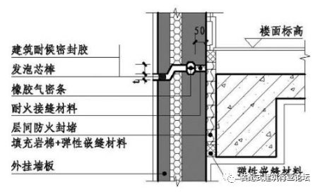

外挂墙板排水构造措施建议提高
    外挂墙板接缝处如果不采取排水措施,就会在接缝内产生积水,加速密封剂材料的劣化,也会加速密封材料与基材粘合的劣化,更容易造成漏水。因此,建议建筑从顶到底设置排水措施:
1 建筑首层底部建议设置排水孔等排水措施
2 设置导水管
    受热带风暴和台风袭击地区的建筑以及其他地区的高层建筑建议在十字交叉缝上部的垂直缝中设置导水管等排水措施,且导水管竖向间距建议不超过3层。
    当垂直缝下方因门窗等开口部位被隔断时,建议在开口部位上部垂直缝处设置导水管等排水措施。
3 其他
    仅设置1道材料防水且板缝设置排水措施时,板缝内侧建议设置气密条作为辅助排水措施,此时气密条的耐久性要求可降低。
