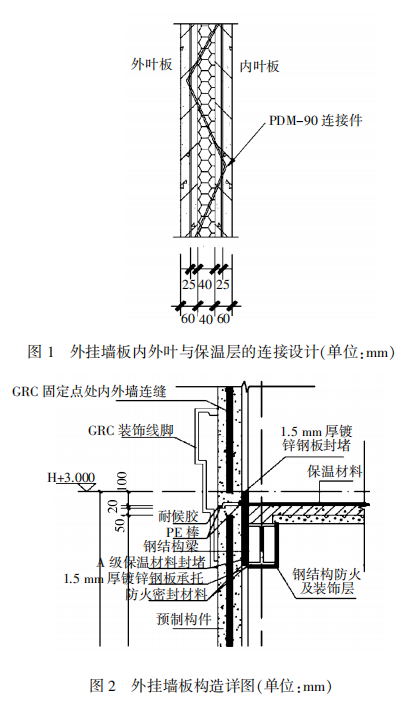

1.1   构造设计
      构造设计为60 mm外叶板+40 mmXPS保温层+60 mm内叶板,见图1。内、外叶板与夹心保温板之间通过PDM-90连接件连接。墙板外侧采用GRC装饰线脚实现建筑外立面线条造型设计效果。上下墙板拼缝防水采用材料防水为主、构造防水为辅的防水方案,在墙板接缝处设置企口坡度,并在企口两端用PE棒封堵,企口接缝外侧用耐候胶处理,防止水汽进入板缝向室内流动渗透,墙板上下拼缝内侧用A级保温材料封堵,保温材料上下端采用1.5 mm厚镀锌钢板封堵,防止水汽进入腐蚀钢结构主体。
      外墙内装饰内外侧均采用防火密封材料处理,钢结构梁外包20 mm厚防火饰面板,墙板内侧保温封堵材料下端镀锌钢板承托与钢结构梁连接处采用防火密封材料进行层间防火封堵和板缝防火封堵。图2为外挂外墙板构造详图。

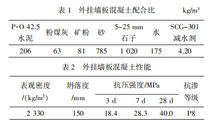

      (1)普通混凝土
  外挂墙板内外叶混凝土板强度等级为C30,为保证外挂墙板质量,首件制作时对同配合比混凝土进行力学性能、工作性及耐久性能试验,试验配合比及试验结果见表1、表2。

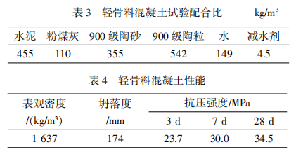

      (2)轻骨料混凝土
  由于普通混凝土表观密度较大,生产的件自重大,生产脱模、吊装运输、现场安装的成本和难度也随之增加,加之外墙挂板属于非承重的外围护结构,不承担主体结构的荷载,对安装节点的设计方面也会增加难度。因此,针对大面积外墙挂板,为了减轻其自重,缓解运输和安装的压力,本文根据JGJ 51—2002《轻骨料混凝土技术规程》规定,通过试验研究,设计了密度1 600级,强度等级LC30的轻骨料混凝土,其配合比及试验结果见表3、表4。为保证轻骨料混凝土构件表面光洁平整,在振捣过程可采用插入式振动器振捣混凝土时,其插入的距离以30 cm为宜,混凝土应振到停止下沉,无显著气泡上升,表面平坦一致,呈现薄层水泥浆为止,不得过振以避免轻骨料上浮。

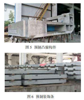

  根据结构布置,标准层每层转角凸窗由于体积过大,采用普通混凝土会出现构件自重过大,导致运输和吊装困难。因此,在本工程4#钢结构建筑中转角凸窗(见图5)及其他楼的外饰面竖向装饰条(见图6)采用轻骨料外挂墙板,构件种类共27种。
      工程实际应用过程中装配式构件表面光滑,无陶粒上浮现象,施工振捣顺利。轻骨料混凝土的研发配制及在钢结构构件中的应用大大降低了结构预制构件自重,从而减轻了结构自重、提高了吊装效率。

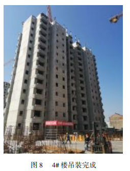

  目前本工程主体结构已完工,外墙挂板已安装完成(见图8),研发的外墙挂板整体技术在实际工程中应用效果良好。
