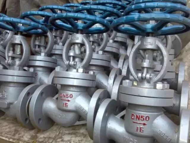

2、国标截止阀
国标截止阀是截止阀系列中最常用的产品,API美标截止阀美标截止阀执行ANSI和API标准,阀瓣和阀座的密封面采用不同硬度的司太立钴基硬质合金堆焊而成,密封可靠、硬度高、耐磨、耐高温、耐腐蚀、抗擦伤性能好、寿命长。
