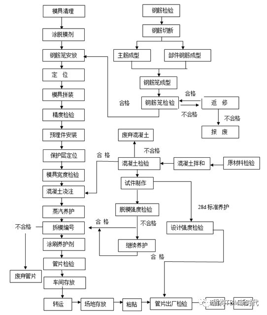

1.生产工艺流程
钢筋笼加工→模具涂刷脱模剂→安装预埋槽道→安装注浆孔→安装钢筋笼→安装螺栓保护套→浇筑混凝土→蒸汽养护→拆模→水池内养护。

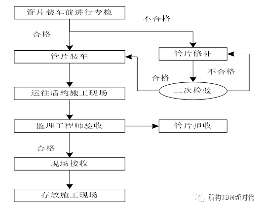

2.6 运输、贮存
     管片运输时层与层之间放置垫木,每层垫木放置支承点在同一垂直线上。管片码放场地必须是 20 cm 厚度以上的平整的夯实地基混凝土地面,垂直码放管片,使用 10 cm × 10 cm 垫木,高度一般为3层,最高不超过 5层,垫木上下垂直,保证管片受力均匀,避免管片偏心受力。管片码放间距 40 cm ~ 60 cm 之间,便于修补、装车、转运操作。管片码放存放,不得超越行车黄色安全线,必须保证行车正常行驶,严防行车碰坏管片事故发生。

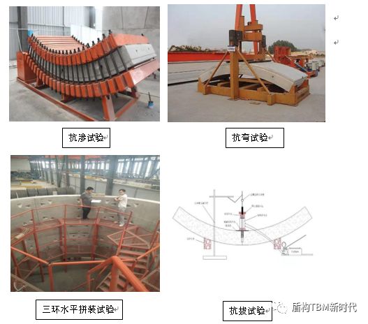

     管片生产将委托第三方严格执行型式试验检测,包括管片三环水平拼装试验 、管片抗弯试验 、管片检漏试验、管片螺栓孔抗拔试验。
2.7质量检查程序图
(文章来源于网络,如有侵权请联系删除)
