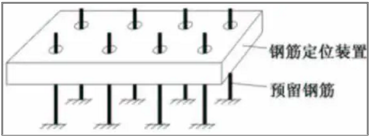

钢筋定位校正
预制构件无论采用套筒灌浆还是浆锚连接,都对钢筋定位有着十分严格的要求,如若钢筋出现较大偏差,则会导致上部构件无法予以安装到位。因此,在完成测量作业后,施工技术人员务须利用钢筋定位装置对预留的竖向钢筋予以严格复核(见图1),并对存在偏位的钢筋予以校正处理,校正后的预留钢筋中心位置偏差范围0~±3mm,从而有效确保预制构件能够实现顺利安装。
