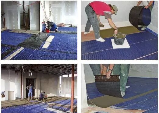

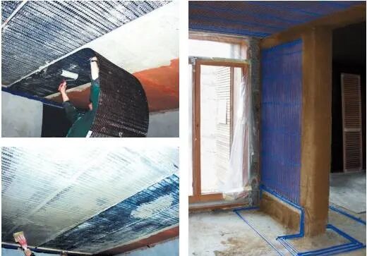

基本工序为龙骨——保温——反射膜——石膏板——毛细管网——抹灰——装饰

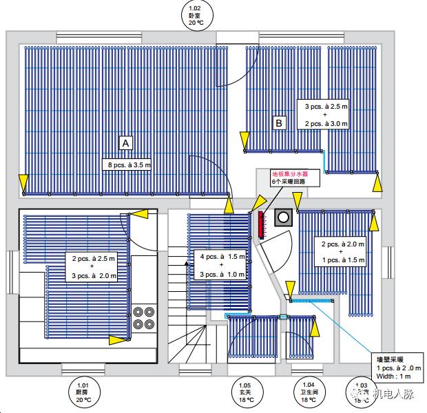

毛细管户内平面布置图
毛细管地面安装施工
毛细管网系统设计图纸

毛细管基本的安装方法
知识点:毛细管安装 来源:网络,如有侵权,请联系删除 毛细管系统的未端有多种安装方式,包括化集成的干式做法和直接铺装的湿式做法。 1、干式做法 干式做法采用化的安装,将毛细管制作成金属板吊顶或石膏板吊顶,也可现场将毛细管吊挂在石膏吊顶上表面或粘在金属板吊顶上表面。干式做法在安装上更为便捷,维护上更为方便,但会受到吊顶形式的限制,灵活度低,成本也相对较高。 2、湿式做法 湿式做法是将毛细管网栅采用导热型砂浆直接固定在顶板、墙面或地板上,包括敷设在石膏板吊顶下。湿式做法成本较低,层高占用低,应对现场情况更为灵活,既适用于新建建筑的空调系统,也可用于既有建筑的改造。
