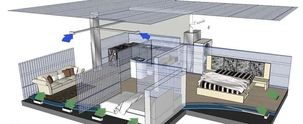

知识点:毛细管安装
来源:网络,如有侵权,请联系删除
毛细管系统的未端有多种安装方式,包括化集成的干式做法和直接铺装的湿式做法。
1、干式做法
干式做法采用化的安装,将毛细管制作成金属板吊顶或石膏板吊顶,也可现场将毛细管吊挂在石膏吊顶上表面或粘在金属板吊顶上表面。干式做法在安装上更为便捷,维护上更为方便,但会受到吊顶形式的限制,灵活度低,成本也相对较高。
2、湿式做法
湿式做法是将毛细管网栅采用导热型砂浆直接固定在顶板、墙面或地板上,包括敷设在石膏板吊顶下。湿式做法成本较低,层高占用低,应对现场情况更为灵活,既适用于新建建筑的空调系统,也可用于既有建筑的改造。
