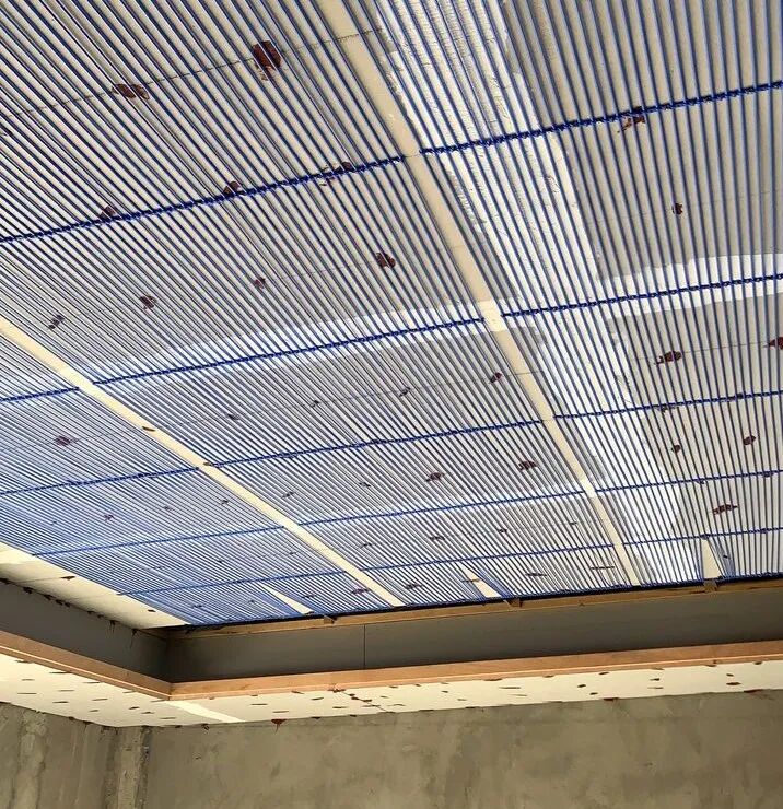

要铺设这么多的毛细管席,就对装修吊顶等有限制,不能有太复杂的造型,当毛细管网辐射末端敷设在墙壁和地面时,会因家具及其他物品的布置而影响毛细管席辐射板的热交换。
2 、需配合新风系统决结露问题
毛细管铺设在吊顶内,夏季管内循环冷水,需注意结露问题。产生结露的原因有:
a、系统除湿量不足,室内湿度过大引起结露。
b、主机出水温度波动大,温度过低的冷水进入系统。
c、意外情况(如长时间开窗)引起室内湿度突然增大。

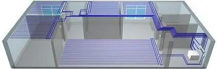

天棚毛细管网和新风系统
3、安装及使用成本
毛细管网空调系统是十分复杂的系统,需要严格把关施工质量。不像空调机,一天时间就可以安装完,系统是要跟着整个装修来完成的,需要几个月甚至一年的时间,无论是技术投入还是设备、人工,都需要很大的成本,所以会比其他的空调系统要贵,市场参考价在1000㎡-2500㎡之间。
