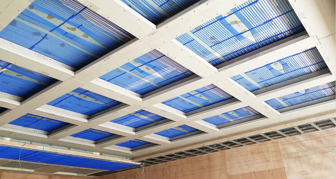

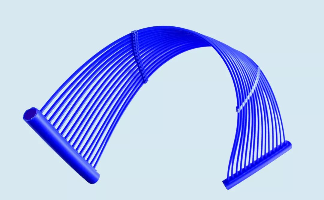

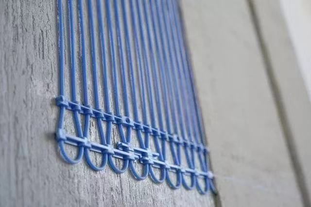

1、结构特点:毛细管辐射空调是集分水式结构,具有换热面积大、壁薄导热性好、换热均匀、水力损失小的特点,决定了毛细管网是一种高效的换热器。“面大壁薄”是毛细管网用于热交换的核心优点。
金茂毛细管网系统
 2、材料特点:制作毛细管辐射空调的原料是PP-R、PE-RT等可热塑性塑料,可热熔成型,绿色环保,同时具有耐高温、耐高压、耐腐蚀的特点,因此有广泛的推广应用领域,是理想的高效换热器。
 3、使用特点:毛细管网薄、柔、轻,因此安装方便、覆盖层可以薄,铺装面积可以大,因此可以有效利用低品位能源,实现节能和舒适效果。
