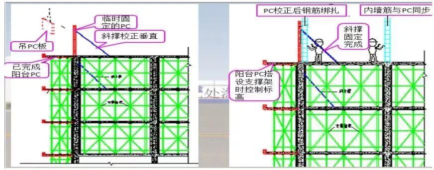

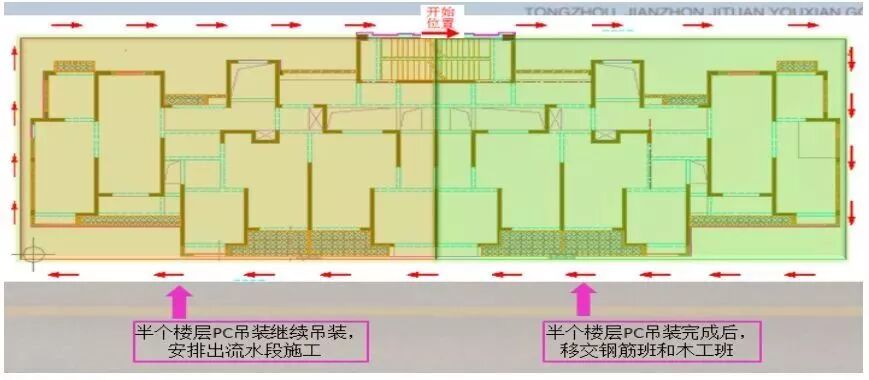

分解图一:楼层弹线,并测量水平标高,根据PC板编号于楼面对号入座,塔吊采用顺时针方式,如图:
分解图二:外墙板按照PC结构吊装顺序图进行吊装施工。

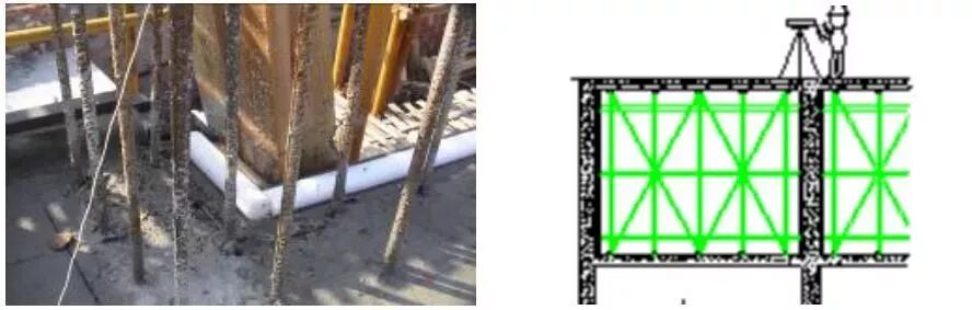

分解图三:绑扎剪力墙、柱钢筋

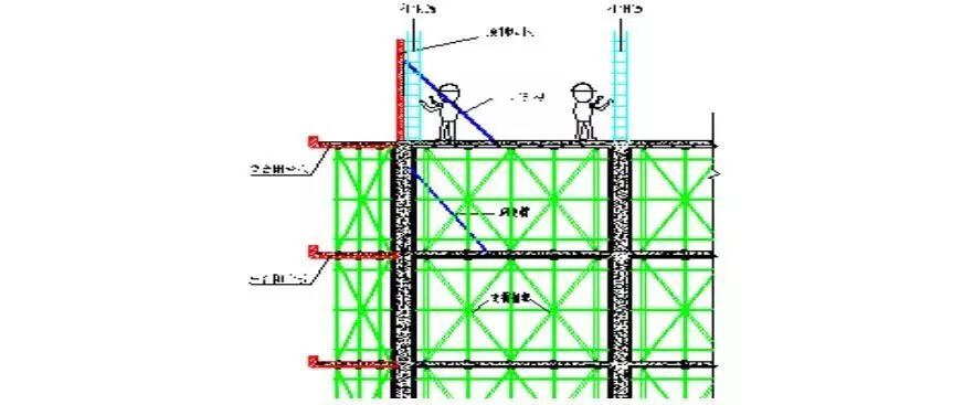

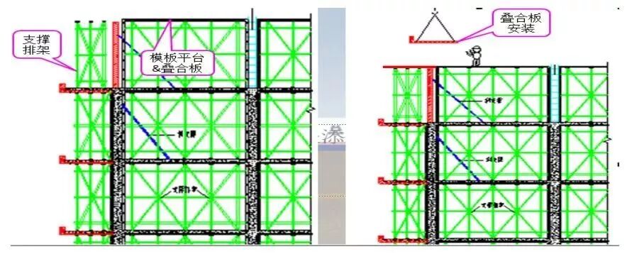

分解图四:外墙板吊装、校正完毕;根据日式配摸施工流程,分别进行剪力墙、梁支模,搭设楼面模板和叠合阳台板排架等

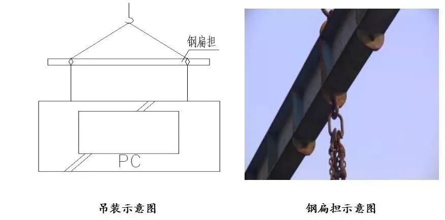

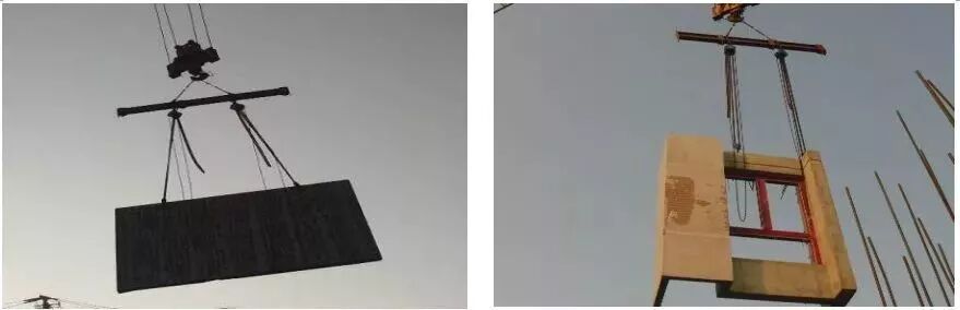

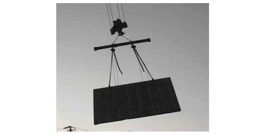

本工程设计单件板块最大重量5吨左右,采用TC6517B型塔吊吊装,为防止单点起吊引起构件变形,采用钢扁担起吊就位。构件的起吊点应合理设置,保证构件能水平起吊,避免磕碰构件边角,构件起吊平稳后再匀速移动吊臂,靠近建筑物后由人工对中就位。
(2)预埋吊点

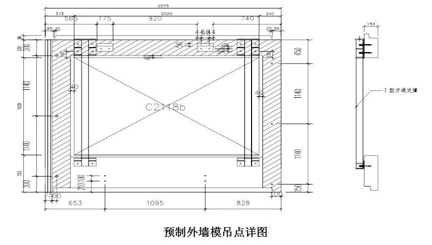

本工程PC预制外墙板吊点分为两种形式,其中预制墙板模采用预埋吊钩

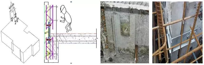

第二种吊点形式是在PC结构上边沿预埋螺栓套筒,将带有吊环的高强螺栓拧进螺栓套筒,用钢扁担将PC结构吊装到应该施工的位置。

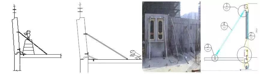

工况四:设置构件支撑及临时固定,在施工的过程中板—板连接件的紧固方式应按图纸要求安装,调节墙板垂直尺寸时,板内斜撑杆以一根调整垂直度,待矫正完毕后再紧固另一根,不可两根均在紧固状态下进行调整,改变以往在PC结构下采用螺栓微调标高的方法,现场采用1mm、3mm、5mm、10mm、20mm等型号的钢垫片。
工况五:塔吊吊点脱钩,进行下一墙板安装,并循环重复。
工况六:楼层浇捣砼完成,砼强度达到设计、规范要求后,拆除构件支撑及临时固定点。

(a)预制墙板的临时支撑系统由长、短斜向可调节螺杆组成。
(b)根据给定的水准标高、控制轴线引出层水平标高线、轴线,然后按水平标高线、轴线安装板下搁置件。板墙垫灰采用硬垫块软砂浆方式,即在板墙底按控制标高放置墙厚尺寸的硬垫块,然后沿板墙底铺砂浆,预制墙板一次吊装,坐落其上。
(c)吊装就位后,采用靠尺检验挂板的垂直度、铅锤等进行垂直度的检测,如有偏差用调节斜拉杆进行调整。

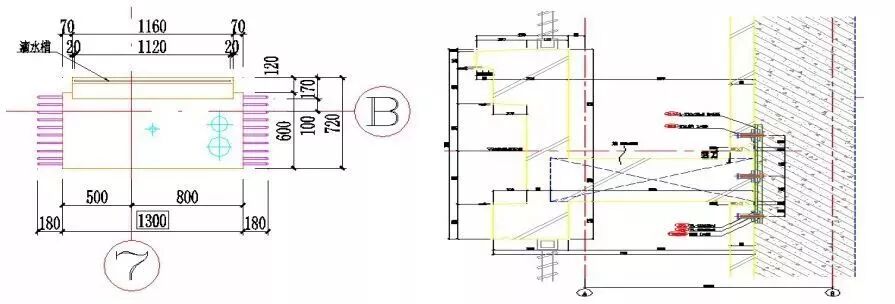

(2)预制阳台板
1)阳台板施工工况
工况一:阳台板进场、编号、按吊装流程清点数量。
工况二:搭设临时固定与搁置排架
工况三:控制标高与阳台板板身线
