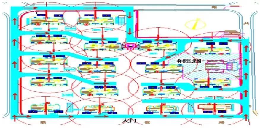

为了PC结构进入施工现场以及能够在施工现场运输畅通,设置进入现场主大门道路至少8m宽,施工现场道路设置5m宽,保证PC结构运输车辆能够在主大门道路双向通行,保证在施工现场转弯、直走等方式的畅通。

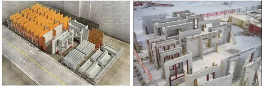

本工程PC结构的单层量多、重量大的特点,图纸显示每栋号房PC结构最长4m左右,重量4.6t左右。根据上述施工要求以及PC结构吊装施工的方便,PC结构管理小组计划每栋号房设置2个PC堆场,堆场平面尺寸为10m*20m,大部分堆场为地下室顶板(利用消防车道,且底部有加固措施),地下室其余周边施工道路采用200厚C20砼浇筑而成,其中非地库上主干道与PC堆场均须铺设Φ18@150单层双向钢筋。由于号房与地库紧邻,出去号房与地库之外整个场地能提供的施工作业区域非常狭小,号房主体阶段施工混凝土泵车,钢筋运输车及PC堆场都必须借助地库顶班作为施工道路及材料堆场,根据要求结合实际情况,对车行道路及PC堆场涉及范围内的地库顶板进行加固,特别是车型线使用钢管加密加固,所有排架钢管待结构封顶后拆除。
预制结构运至施工现场后,由塔吊或汽车吊按施工吊装顺序有序吊至专用堆放场地内,预制结构堆放必须在构件上加设枕木,场地上的构件应作防倾覆措施。

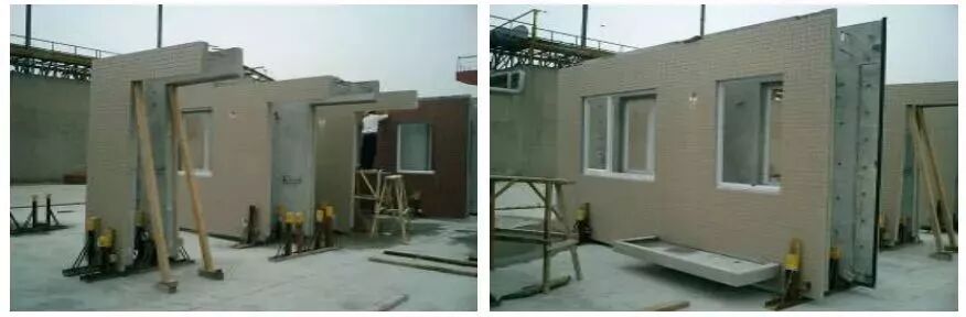

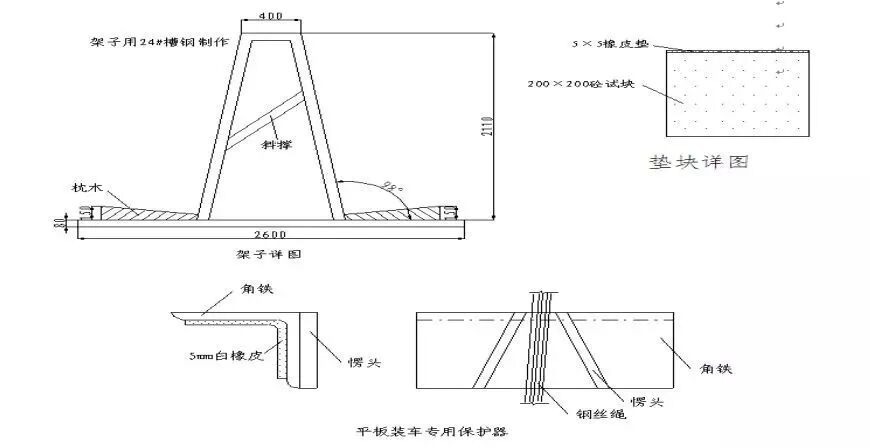

墙板采用竖放,用槽钢制作满足刚度要求的支架,墙板搁支点应设在墙板底部两端处,堆放场地须平整、结实。搁支点可采用柔性材料,堆放好以后要采取临时固定,场地做好临时围挡措施。因人为碰撞或塔吊机械碰撞倾倒,堆场内PC形成多诺米骨牌式倒塌,本堆场按吊装顺序交错有序堆放,板与板之间留出一定间隔。如下图:

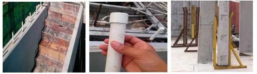

本项目PC结构在运输、堆放和吊装的过程必须要注意成品保护措施。运输的过程中采用钢架辅助运输,运输墙板时,车启动慢,车速应匀,转弯变道时要减速,以防墙板倾覆,由于本项目PC板已铺贴成品外墙面砖,堆场、运输成品保护难度较大,在PC结构与钢架结合处采用棉纱或者橡胶块等,保证在运输的过程中PC结构与钢架因为碰撞而破损。堆放的过程中采用钢扁担将PC结构在吊装过程保持平衡,保持平稳和轻放,在轻放前也要在PC结构堆放的位置放置棉纱或者橡胶块或者枕木等,将PC结构的下部保持柔性结构;楼梯、阳台等PC结构必须单块堆放,叠放时用四块尺寸大小统一的木块衬垫,木块高度必须大于叠合板外露马镫筋和棱角等的高度,以免PC结构受损,同时衬垫上适度放置棉纱或者橡胶块,保持PC结构下部为柔性结构。在吊装施工的过程中更要注意成品保护的方法,在保证安全的前提下,要使PC结构轻吊轻放,同时安装前先将塑料垫片放在PC结构微调的位置,塑料垫片为柔性结构,这样可以有效的降低PC结构的受损。施工过程中楼梯、阳台等PC结构需用用木板覆盖保护。浇筑前套筒连接锚固钢筋采用PVC管成品保护,防止在砼浇捣过程中污染连接筋,影响后期PC吊装施工。
