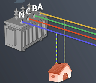

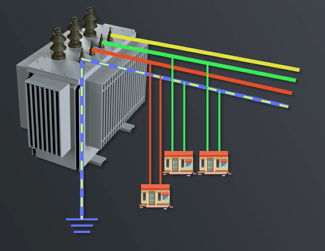

低压三相四线系统中,任取其一根相线与中性线就组成单相供电线路,其中相线又称火线,中性线又称零线(注意,中性点接地的中性线,才可以称为零线)。
正常情况下,同一单相线路中,火线、零线与负载形成回路,即火线与零线流过同一个电流。如下图1-1所示为某单相用户,其火线取A相线,把该户家里所有的用电器看作一个整体,作为负载。

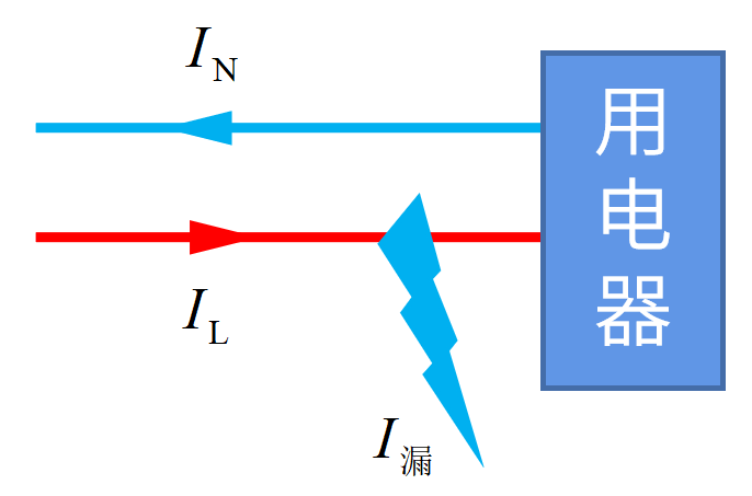

总之,不管怎么说,单相线路中,正常工作时,总的火线与零线中流过的是同一个电流,但若发生电漏现象,就会造成火线与零线电流不一致!基于此,我们能够判断漏电的方法就比较多了。
1、用电流表或钳表等表计分别测量火线与零线的电流。这是最直观的方法,若表计读数不一致,说明线路有漏电。
2、用钳表把火零线夹在一起,若钳表读数不为零,说明线路有漏电。这是因为,钳表工作原理类似电流互感器,钳口内部装有铁芯,铁芯上饶有二次线圈,一次线圈即为穿过钳口的电源线。当钳表穿过流有电流的电源线,根据电磁感应,电源线会激发磁场并在铁芯中流通,并在二次线圈中产生感应电压与感应电流。
若火线与零线电流相等,又因为两者电流方向相反,它们产生的磁场相互补偿抵消,钳表同时夹住两根线,其合成磁场为零,所以二次线圈的电流为零,即钳表读数为零。若有漏电,例如火线产生分流,此时合成磁场为火零线磁场相互补偿后的剩余磁场,相当于漏电流产生的磁场,这是因为火线电流减去零线电流等于火线电流(相量相减)。

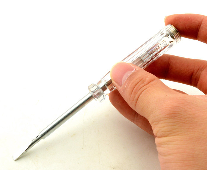

4、我们可以用电笔接触外壳,若电笔氖泡亮一下就灭,说明是静电,若持续亮,说明有漏电。另外,数显式的电笔,如果显示小闪电标志,即说明有电。

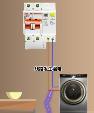

另外,如果知道有漏电,但不知道是线路还是设备,又恰好家里装有漏电保护器,可以把设备拔下,合上漏电保护器,若仍然跳闸,说明火线漏电。
