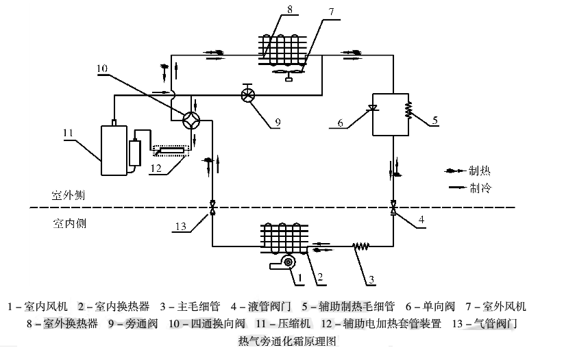

热气旁通可以补充逆向制冷化霜的不足,在化霜的同时,对室内不吸收热量甚至提供热量。
热气旁通除霜方法不需要改变空调设备的制热循环,只需在制冷系统中增加一个旁通阀门,连接压缩机出口和冷凝器出口,如下图:
化霜过程
控制系统检测符合化霜条件—室外风机停止—旁通阀打开进行化霜—符合化霜结束条件—旁通阀关闭,开启室外风机—除霜结束。
优点:过程无需停止压缩机,无需切换四通阀,对室内侧的温度影响小,舒适性好。
缺点:热气旁通化霜的热量来源,没有从室内机吸取,仅靠压缩机的输入功率,除霜热量小,因此,化霜时间长,适合霜层较少的场合。其次,热气对冷凝器进行化霜冷凝成液态后,没有经过蒸发直接进入压缩机,虽然存在气液分离器,但也可能会出现压缩机液击问题,影响压缩机的可靠性,因此需要合理控制化霜时间或者通过加热气化方式保证压缩机吸入是气态制冷剂。如何在不同工况下准确判断霜层厚度,如何保证压缩机吸入的制冷剂状态,成为该方式应用的技术瓶颈。
