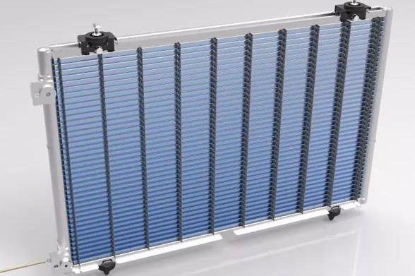

知识点:电热化霜
来源:网络,如有侵权,请联系删除
电热化霜是在换热器中加装电加热器件,并连接控制系统,简单容易实现,但从能耗角度看,并不经济,通常是作为逆向制冷除霜的补充。但在部分没有没有逆向除霜功能的设备上,电热化霜是一种简单易行的方法。
除霜过程:
系统检测符合化霜条件—压缩机停机—室内、外风机停机—电加热通电—符合化霜结束条件—电加热断电—压缩机、室内、外风机启动—除霜结束
