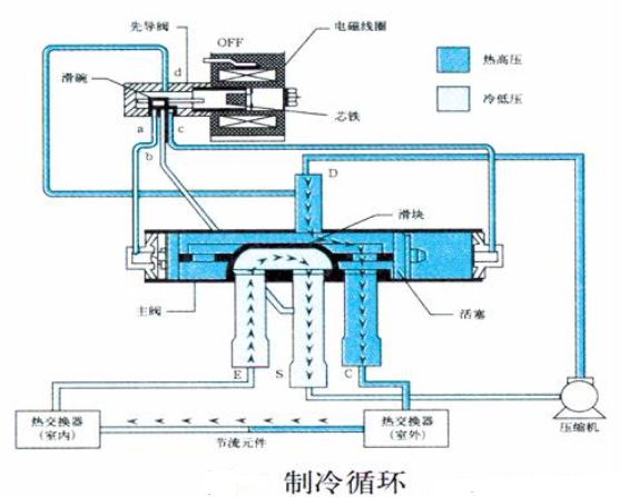

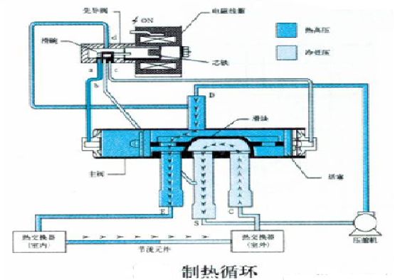

逆向制冷除霜是空调最常见的方式之一,系统结构和控制方法比较简单,在制冷系统上增加四通阀,当控制系统检测符合化霜条件时,四通阀切换,从制热状态切换为制冷状态,室外换热器处于散热中,利用热气对换热器进行化霜。
除霜过程
控制系统检测符合化霜条件 - 压缩机降频或停机-室内、外风扇停止运行-四通阀电磁阀动作,切换为制冷状态-压缩机运行,高温制冷剂进入室外换热器-化霜开始-符合化霜结束条件-压缩机降频或停机-四通阀电磁阀动作,切换为制热状态-压缩机重新启动运行,室内、外风扇启动-化霜结束。
