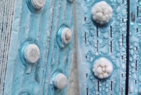

1、霜层的导热系数低,覆盖在换热器表面,当霜层厚度达到一定程度时,相当于在换热器表面增加了保温层,换热效果快速恶化。
2、多数空调的换热器是通过空气流动进行换热的,而霜层的存在会堵塞,增加了空气流动的阻力,使通风量严重下降,从而使得换热能力也下降,进一步加快霜层的产生。
3、霜层的积累越来越厚,将可能碰撞到风扇,使风扇损坏。太多的霜层,可能导致频繁化霜和化霜不干净,制热效果差,能耗增加,恶化热泵的运行。
