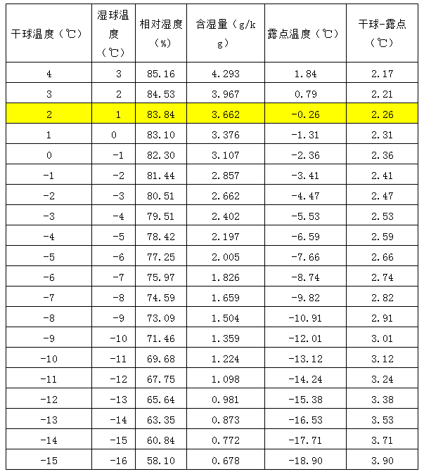

首选,必须有水在空调室外机换热器上,才有可能结霜。那么就涉及凝露的问题。当换热器的翅片表面温度低于当时空气对应的露点温度时,空气中的水将在翅片上形成凝露,这是一种常见的自然现象。
而在比较寒冷地区,空调运行制热时,室外换热器的翅片温度比较低,通常在0℃以下,凝露水会凝结为固态的小冰晶,随着运行时间的加长,换热器就结霜了。
一般空调运行工况中,干球、湿球温度为2℃/1℃或者干、湿球温度在0℃附近时,结霜最为严重。因为这时的空气湿度较大,含水量较多,露点温度刚好在0℃以下,如果产生了凝露,说明这时换热器的表面温度已经在0℃以下,且这时干球温度与露点温度之差仅有2.26℃,常见的热泵空调非常容易满足这个条件,因此容易形成结霜。在空调的测试工况中,也把室外干球、湿球温度为2℃/1℃作为低温制热测试工况。
空调制热常见运行工况空气参数对照表
从结霜的机理看,并不是温度越低越容易结霜,因为温度越低,露点温度也越低,从上表看出,干球温度与露点温度之差也越来越大,有时空调运行时,换热器表面温度会在高于当时空气的露点温度,就不会凝露,如果没有凝露水的存在,结霜就谈不上。因此,在低温工况下,比如-15℃以下,结霜反而不严重,有时甚至不结霜。
