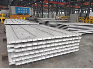

叠合板
叠合楼板是由预制板和现浇钢筋混凝土层叠合而成的装配整体式楼板。预制板既是楼板结构的组成部分之一,又是现浇钢筋混凝土叠合层的永久性模板,现浇叠合层内可敷设水平设备管线。而我们经常说的“叠合板”其实是这里指的预制板。而预制板是工厂按照深化图纸加工制作,完成后再运至施工现场进行装配的板。

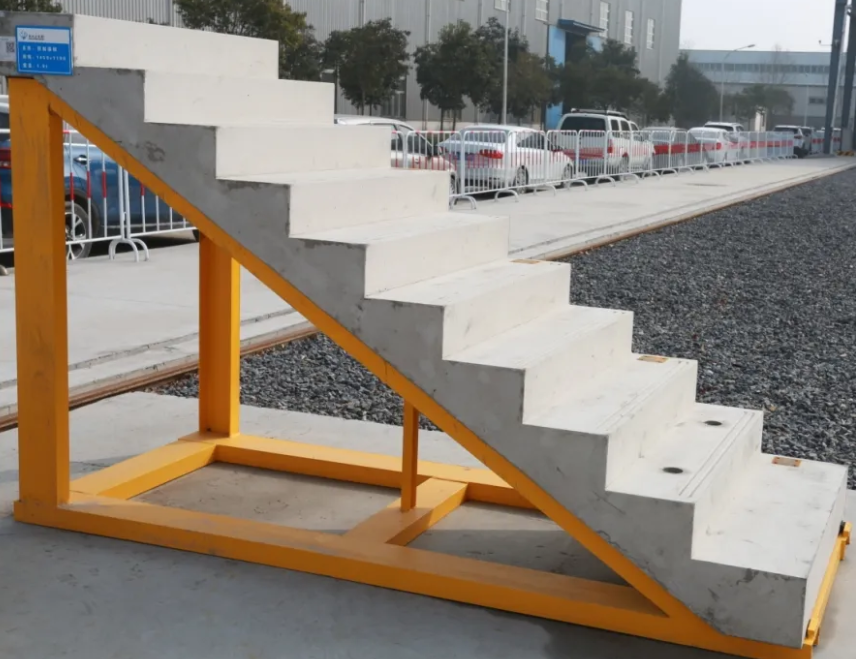

预制楼梯
预制楼梯是装配式建筑中常用的构件之一,它在构件厂进行生产,最后运至施工现场安装,安装完成后即可立即作为现场施工通道使用,方便、快捷。

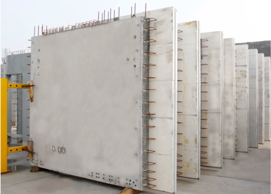

预制剪力墙
在工厂或现场预先制作的、房屋或构筑物中主要承受风荷载或地震作用引起的水平荷载和竖向荷载的墙体。

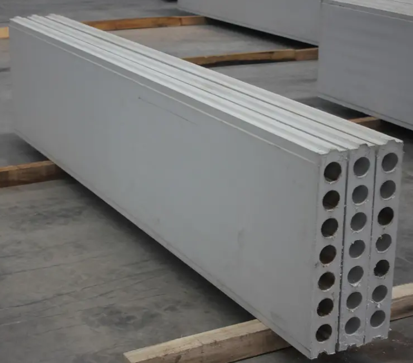

ALC隔墙板
ALC隔墙板在其单位面积内的质量更轻、施工效率更高,从而使建筑自重减轻,基础承载力变小,可有效降低建筑造价;同时其具有强度较高、隔热、防水等性能,可锯、可刨、可钻,符合建筑的多样性要求。

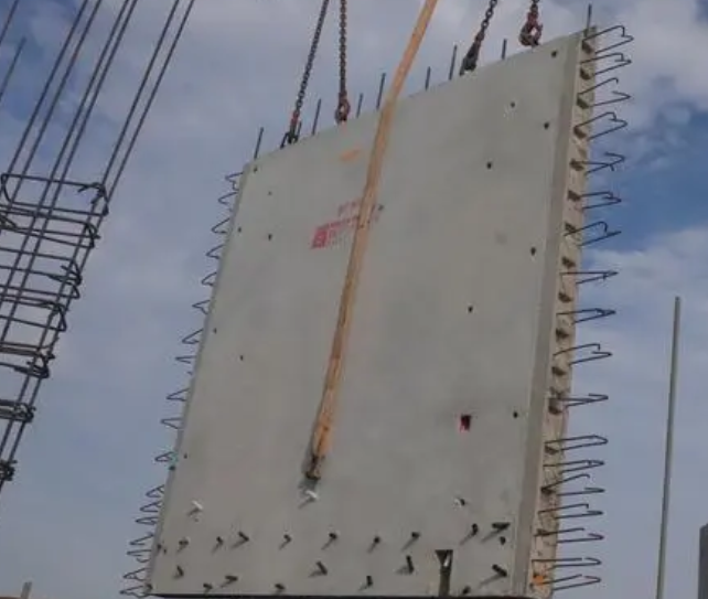

预制外墙
预制单板外墙在边缘处通过现浇连接,需要外架以供模板施工。在外墙施工完成后粘贴保温材料,具有整体性,提高保温效果。预制外墙表面需做粗糙面或进行拉毛处理,以方便粘贴保温材料。预制外围护墙侧边甩筋(U型钢筋)与现浇边缘构件连接,防止开裂。

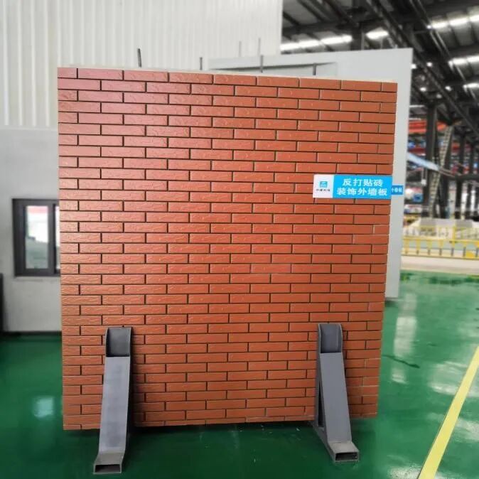

预制瓷砖反打外墙
将建筑外墙用瓷砖在工厂事先打到混凝土上,形成一体的建筑预制构件,优点就是表面平整,附着牢固,省时省工。
