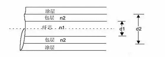

光纤是一种纤细的、柔软的固态玻璃物质,它由纤芯、包层、涂覆层三部分组成,可作为光传导工具。
光纤的纤芯主要采用高纯度的二氧化硅(SiO2),并掺有少量的掺杂剂,提高纤芯的光折射率n1;包层也是高纯度的二氧化(SiO2),也掺有一些的掺杂剂,以降低包层的光折射率n2, n1>n2,发生全反射;涂覆层采用丙烯酸酯、硅橡胶、尼龙,增加机械强度和可弯曲性。

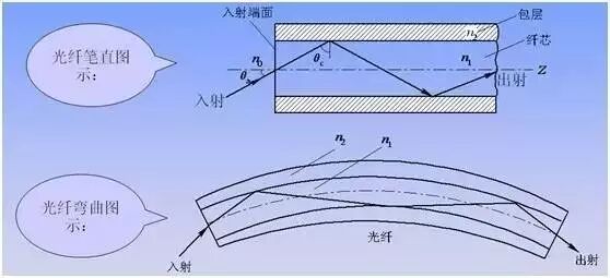

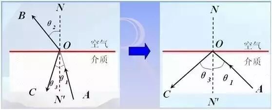

全反射原理:因光在不同物质中的传播速度是不同的,所以光从一种物质射向另一种物质时,在两种物质的交界面处会产生折射和反射。而且,折射光的角度会随入射光的角度变化而变化。
当入射光的角度达到或超过某一角度时,折射光会消失,入射光全部被反射回来,这就是光的全反射。
不同的物质对相同波长光的折射角度是不同的(即不同的物质有不同的光折射率),相同的物质对不同波长光的折射角度也是不同。光纤通讯就是基于以上原理而形成的。
按照几何光学全反射原理,射线在纤芯和包层的交界面产生全反射,并形成把光闭锁在光纤芯内部向前传播的必要条件,即使经过弯曲的路由光线也不射出光纤之外。

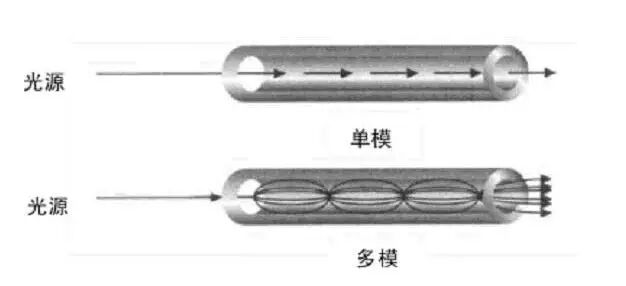

按光在光纤中的传输模式分:单模光纤和多模光纤。

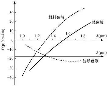

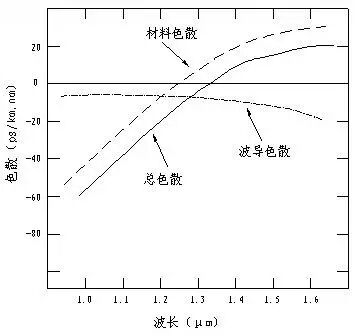

单模光纤:中心玻璃芯很细(芯径一般为9或10μm),只能传一种模式的光。因此,其模间色散很小,适用于远程通讯,但还存在着材料色散和波导色散,这样单模光纤对光源的谱宽和稳定性有较高的要求,即谱宽要窄,稳定性要好。后来又发现在1.31μm波长处,单模光纤的材料色散和波导色散一为正、一为负,大小也正好相等。
这就是说在1.31μm波长处,单模光纤的总色散为零。从光纤的损耗特性来看,1.31μm处正好是光纤的一个低损耗窗口。这样,1.31μm波长区就成了光纤通信的一个很理想的工作窗口,也是现在实用光纤通信系统的主要工作波段。1.31μm常规单模光纤的主要参数是由国际电信联盟ITU-T在G652建议中确定的,因此这种光纤又称G652光纤。
多模光纤:中心玻璃芯较粗(50或62.5μm),可传多种模式的光。但其模间色散较大,这就限制了传输数字信号的频率,而且随距离的增加会更加严重。例如:600MB/KM的光纤在2KM时则只有300MB的带宽了。因此,多模光纤传输的距离就比较近,一般只有几公里。

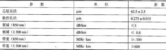

通常62.5/125μm渐变折射率多模光纤的带宽为200~400 MHz·km,在1 Gb/s的速率下,850 nm波长可传输300 m,1 300 nm波长可传输550m。
62.5/125μm渐变折射率多模光纤的典型光学特性参数

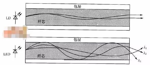

LED的最大调制速率一般只有600 MHz,由于调制速率的限制,使其在1 Gb/s以上的光纤网络中无法使用,故在1 Gb/s以上的高速网络中,发光器件主要采用激光器作光源。但实验中发现,简单地使用激光器代替LED作光源,系统的带宽不但没有升高,反而降低。
原因是在预制棒制作工艺中,光纤的轴心容易产生折射率凹陷。在使用LED作光源时,这种光纤中心折射率的畸变对信号的传输影响不大。原因是LED光源将光纤中的所有模式都激励,光功率被分配到每一个模式上,只有少数几个传播模的时延特性会受到光纤中心折射率畸变的影响。
而当使用激光器作光源时,由于激光器的光斑和发散角都很小,只有在光纤中心传输的很少几个模式能被激励,每一个模式都携带着很大一部分光功率,光纤中心折射率畸变会对这几个被激励的少数模式的时延特性产生很大的影响,从而造成光纤带宽降低,如图所示。

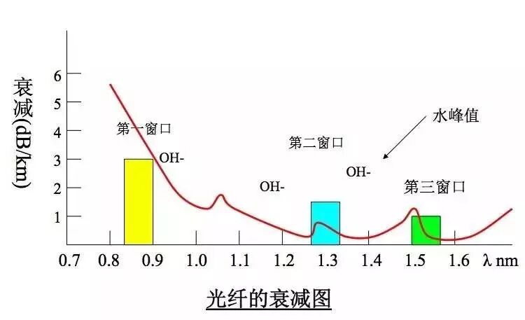

  • 衰减
光在光纤中传输时的能量损耗
  • 色散
光脉冲沿着光纤行进一段距离后造成的频宽变粗。它是限制传输速率的主要因素。
模间色散:只发生在多模光纤,因为不同模式的光沿着不同的路径传输。
材料色散:不同波长的光行进速度不同。
波导色散:发生原因是光能量在纤芯及包层中传输时,会以稍有不同的速度行进。
在单模光纤中,通过改变光纤内部结构来改变光纤的色散非常重要。
  • 散射
由于光线的基本结构不完美,引起的光能量损失,此时光的传输不再具有很好的方向性。
造成光纤衰减的原因
造成光纤衰减的主要因素有:本征,弯曲,挤压,杂质,不均匀和对接等。
本征:是光纤的固有损耗,包括:瑞利散射,固有吸收等。
弯曲:光纤弯曲时部分光纤内的光会因散射而损失掉,造成损耗。
挤压:光纤受到挤压时产生微小的弯曲而造成的损耗。
杂质:光纤内杂质吸收和散射在光纤中传播的光,造成的损失。
不均匀:光纤材料的折射率不均匀造成的损耗。
对接:光纤对接时产生的损耗,如:不同轴(单模光纤同轴度要求小于0.8μm),端面与轴心不垂直,端面不平,对接心径不匹配和熔接质量差等。
造成光纤损耗的原因
  • 光纤的吸收损耗
这是由于光纤材料和杂质对光能的吸收而引起的,它们把光能以热能的形式消耗于光纤中,是光纤损耗中重要的损耗,吸收损耗包括以下几种:
1、物质本征吸收损耗 这是由于物质固有的吸收引起的损耗。它有两个频带,一个在近红外的8~12μm区域里,这个波段的本征吸收是由于振动。另一个物质固有吸收带在紫外波段,吸收很强时,它的尾巴会拖到0.7~1.1μm波段里去。
2、掺杂剂和杂质离子引起的吸收损耗 光纤材料中含有跃迁金属如铁、铜、铬等,它们有各自的吸收峰和吸收带并随它们价态不同而不同。
由跃迁金属离子吸收引起的光纤损耗取决于它们的浓度。另外,OH-存在也产生吸收损耗,OH-的基本吸收极峰在2.7μm附近,吸收带在0.5~1.0μm范围。对于纯石英光纤,杂质引起的损耗影响可以不考虑。
3、原子缺陷吸收损耗 光纤材料由于受热或强烈的辐射,它会受激而产生原子的缺陷,造成对光的吸收,产生损耗,但一般情况下这种影响很小。

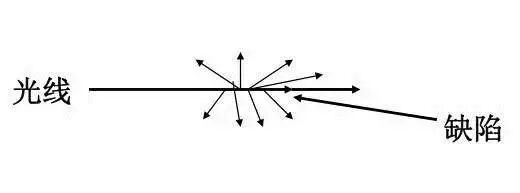

  • 光纤的散射损耗
光纤内部的散射,会减小传输的功率,产生损耗。散射中最重要的是瑞利散射,它是由光纤材料内部的密度和成份变化而引起的。
光纤材料在加热过程中,由于热骚动,使原子得到的压缩性不均匀,使物质的密度不均匀,进而使折射率不均匀。这种不均匀在冷却过程中被固定下来,它的尺寸比光波波长要小。
光在传输时遇到这些比光波波长小,带有随机起伏的不均匀物质时,改变了传输方向,产生散射,引起损耗。另外,光纤中含有的氧化物浓度不均匀以及掺杂不均匀也会引起散射,产生损耗。
  • 波导散射损耗
这是由于交界面随机的畸变或粗糙所产生的散射,实际上它是由表面畸变或粗糙所引起的模式转换或模式耦合。一种模式由于交界面的起伏,会产生其他传输模式和辐射模式。
由于在光纤中传输的各种模式衰减不同,在长距离的模式变换过程中,衰减小的模式变成衰减大的模式,连续的变换和反变换后,虽然各模式的损失会平衡起来,但模式总体产生额外的损耗,即由于模式的转换产生了附加损耗,这种附加的损耗就是波导散射损耗。要降低这种损耗,就要提高光纤制造工艺。对于拉得好或质量高的光纤,基本上可以忽略这种损耗。
  • 光纤弯曲产生的辐射损耗
光纤是柔软的,可以弯曲,可是弯曲到一定程度后,光纤虽然可以导光,但会使光的传输途径改变。由传输模转换为辐射模,使一部分光能渗透到包层中或穿过包层成为辐射模向外泄漏损失掉,从而产生损耗。当弯曲半径大于5~10cm时,由弯曲造成的损耗可以忽略。
