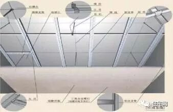

1、包敷法防火
包敷法主要是用固体耐火的材料将钢结构整体彻底包起来。固体的耐火材料不但有不燃性,还有较大热容量,将它用作耐火的保护层就能让构件升温减缓。目前,工程中一般多采用无机防火板,比如使用硅酸钙板、石膏板、蛭石板等。此方法主要用于形状规则的梁、柱等构件、对落灰洁净度要求极高的制药车间以及低、多层轻钢结构房屋中。

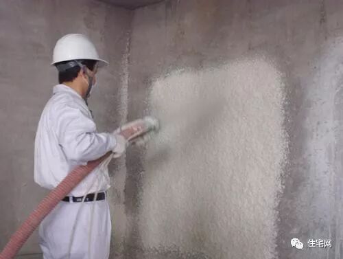

2、喷涂法防火
所谓的喷涂法,就是在钢结构的表面上涂一层防火的涂料,进而让钢结构上形成一层保护膜,利用材料本身的防火性或者发泡产生的致密绝热、隔热保护层,延缓钢结构温升时间,提高钢结构构件的耐火极限。
按不同方式,防火涂料的分类如下图8所示。在工程开发应用中,主要按涂层厚度分为厚涂型防火涂料、薄涂型防火涂料及超薄型防火涂料。
在工程应用时,防护时间2小时以上时,如高层建筑中的钢柱,只能选用厚涂型,其它情况可以根据项目情况选择厚、薄或者超薄型喷涂。由于组成材料的不同,薄涂型、超薄型防火涂料在火灾下会分解出有毒有害气体,对火场人员及消防员产生危害。因此,如无特殊要求,均建议选用厚涂型。
