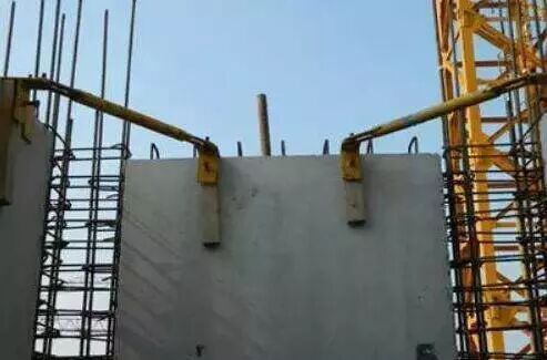

预制混凝土构件
预制混凝土构件由工厂预制,主要包含混凝土和钢筋两方面防腐工作。由于预制构件生产后要经过运输至施工现场,因此一旦防腐工作不到位,则可能导致部分构件不满足施工要求。
混凝土
混凝土中存在着许多气孔和毛细管,有利于化学介质的渗透,为了提高其耐久性,可以从改善自身的密实性和隔离介质两方面入手。
一方面要选择优质材料,确定适当配比,提高施工水平,适当增加混凝土厚度,并掺入减水剂,引气剂,防水剂等外加剂以改善混凝土的抗渗性。
另一方面将混凝土同周围的腐蚀介质隔离开来,在混凝土结构的表面涂履涂料是一种经济、易行的方法。其目的主要是增加混凝土抗二氧化碳渗 透能力,增加混凝土耐氯化物渗透能力及提高混凝土表面的憎水性。表面封闭涂料的选择余地较大,大多数涂料都能满足要求。
钢筋
钢筋在防腐处理时,一方面要注意表面处理。钢材表面污物会严重影响涂料在钢材表面的附着力,并使得漆膜在的锈蚀继续扩展,从而导致涂层失效到破坏。另一方面,要正确选用并涂刷钢筋结构表面刷防腐涂料。防腐涂料也是防腐施工当中一个重要的环节,防腐涂料是一种含油或不含油的胶体溶液,将其涂覆在钢结构的表面,可结成一层薄膜来保护钢结构,防腐涂料一般是由底漆和面漆组成,底漆的功能是使漆膜与基层、面漆结合牢固,面漆的主要功能是保护下层底漆。

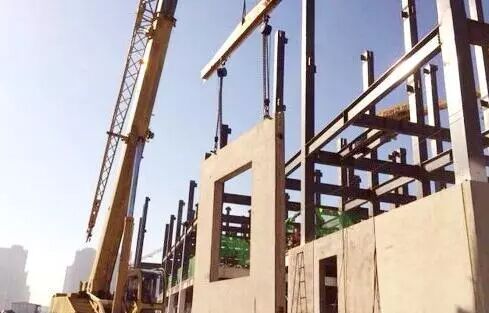

钢结构框架
钢结构是装配式房屋的主体框架材料,且钢结构腐蚀对工程寿命的影响较大,若防腐工程不到位,很可能缩短使用期限。
钢结构腐蚀的原因较多,主要包括水引起涂膜的起泡脱落和漆膜中溶剂引起的起泡脱落。
降低水剥离
(1)增加金属表面的粗糙度,增加附着力。
(2)在涂膜前对金属表面进行预处理。
(3)对钢材表面用硅烷进行处理。
降低溶剂起泡
(1)有机漆的漆膜起泡将失去保护作用,认真选择涂料配方可显著减少气泡生成,延长涂膜时间。
(2)选择涂料的溶剂挥发必须保持平衡,在烘烤漆膜时,溶剂挥发的不平衡;溶剂的亲水和疏水也会影响漆膜的耐起泡能力,亲水溶剂有利于加快气泡的形成;活性溶剂在水中的溶解度和漆膜的耐起泡能力之间有相反的关系,亲水性溶剂易引起起泡。
加强设计施工质量控制
除上述的防腐蚀方法外,钢结构的防腐蚀还应利用钢材本身的抗腐蚀,即采用具有抗腐蚀能力的钢材;比如采用热镀锌、热镀铝复合涂层进行钢材表面处理,使钢材的防腐蚀年限达30年或更长;对地下及水中钢结构采用阴极保护。
