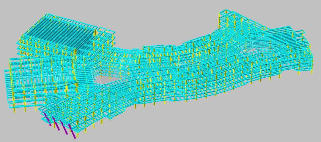

某商业项目,地上三层,长260m,宽85m,属于超长结构。 建筑主要功能为商业中心,内置不同业态,各层中间部位设有中庭若干,周边延高度方向设有退台,体型较不规则。
由于建筑超长存在温度效应过大问题,业主想了解温度应力的大小,以及对造价的影响程度,从而判断设缝与否。

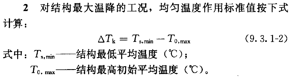

1、季节温差
1)降温工况平均温度作用标准值,详《荷规》9.3.1条:
《荷规》9.3.2条
公式中的Ts,min与附录E中的基本气温Tmin(50年一遇的月平均最低气温)不是同一个值,需考虑室内外温差(有维护结构)或太阳辐射(无维护结构)的影响进行修正。

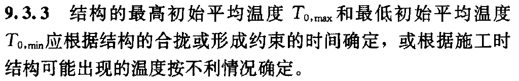

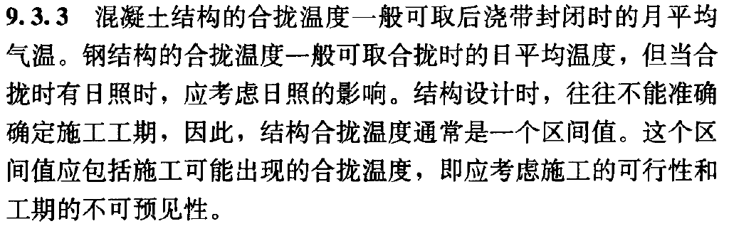

2)合拢温度,具体详《荷规》9.3.3条及条文说明,钢结构取合拢时日平均气温并考虑日照影响。混凝土结构取合拢时月平均气温,通常是区间值。

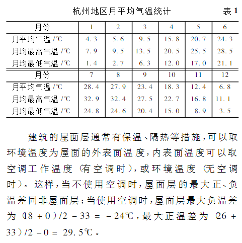

3) 实际工程中,地勘报告会在气象条件中给出全年各月平均气温(基本气温),季节温差=最低月平均气温-预测合拢月份月平均气温。本项目气象资料如下图所示,预计9月、10月份合拢,合拢月份月平均气温取T0,max=(23.1+18.3)/2=20.7摄氏度,最低月平均气温Ts,min=3.8摄氏度(不考虑极端情况),季节温差 △T= Ts,min- T0,max=3.8-20.7=-16.9摄氏度,季节温差最终取-17摄氏度。 (根据规范的精神,Ts,min应该考虑极端情况取-9.3摄氏度,本项目季节温差取值未考虑最不利情况)
本项目气象资料
4)其他参考取值方法:当不确定合拢温度时,合拢温度为一个区间值;同时考虑室内外温差影响(即空调使用,最终取不利情况相当于没有考虑)。屋顶考虑顶底温差,取平均值(此做法未找到其他依据)。

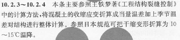

设置后浇带时,收缩当量仅考虑后浇带封闭后期间的收缩值。180天后浇带封闭,后期收缩当量温差取-6摄氏度,90天取-16摄氏度,将常规90天封闭延长至180天,收缩当量温差差值为10摄氏度,相当可观。另外据推算,不设后浇带取-40摄氏度。
2)《上海-预应力混凝土结构设计规程》(2007)规定
图片 图片
上海规范未交代10~15摄氏度是否考虑后浇带,根据估算,认为其考虑了后浇带。
3)本项目收缩当量温差取-13摄氏度,最终降温工况平均温度作用标准值△T=-17-13=-30摄氏度。 (注: 当地审图单位接受此温降差,其余地区需咨询当地审图单位)
五、计算分析及对比
1、计算参数
板厚120mm,降温工况温度差-30摄氏度,徐变应力松弛系数(YJK称为收缩徐变砼构件温度效应折减系数)0.5,刚度折减系数不考虑。
2、计算结果

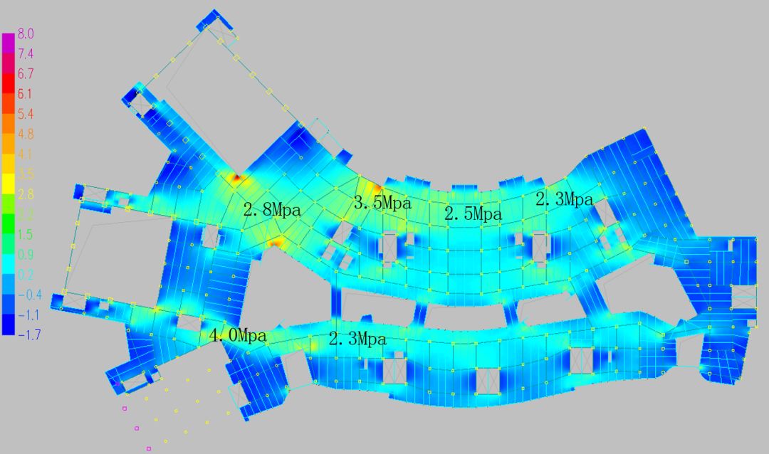

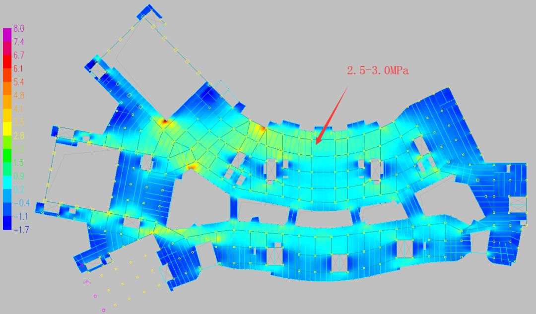

地上一层温度效应最大,且部分区域温度拉应力超过混凝土抗拉强度标准值2.01Mpa(C30),其余楼层温度应力均较小无需增加附加钢筋。
地上一层板中面温度应力较大区域及应力值(标准组合)

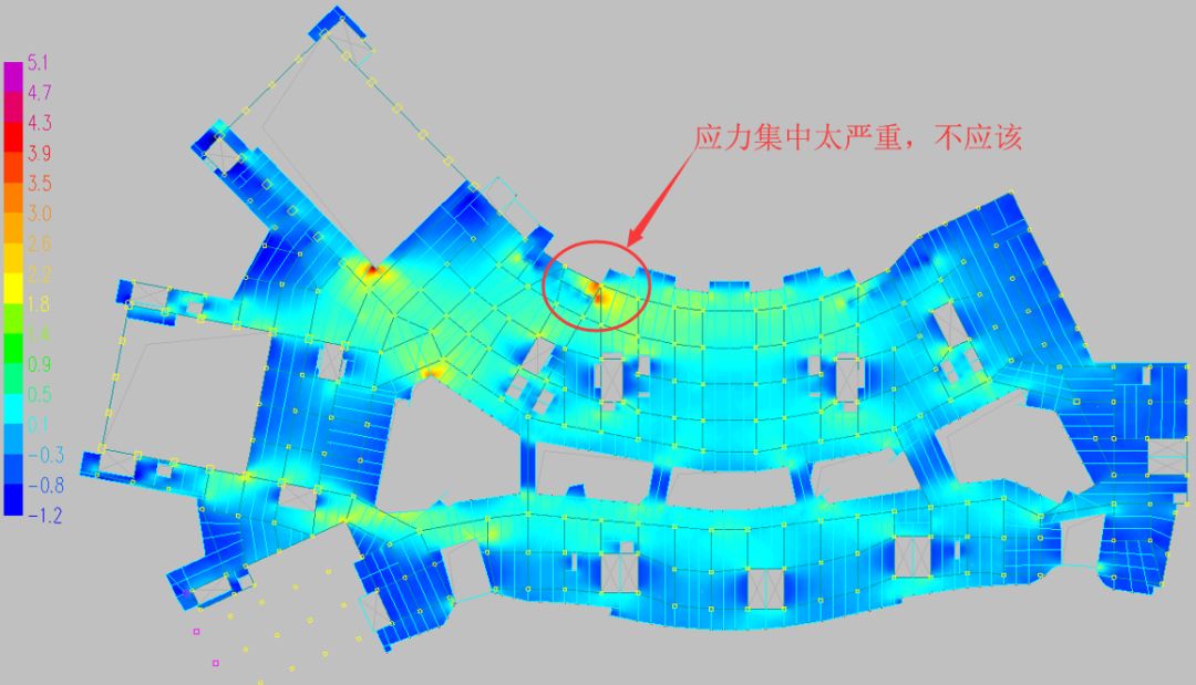

1、应力分布规律的合理性
温度应力分析完成后需人为判别应力分布的合理性,对不合理部位进行原因查找,举例如下:
应力集中规律不正常
经检查。附近有几根刚性杆所致,删除后结果如下,看上去舒适感较强。
修改后结果(删除刚性杆)

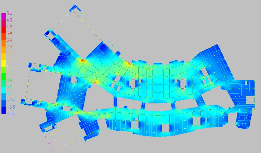

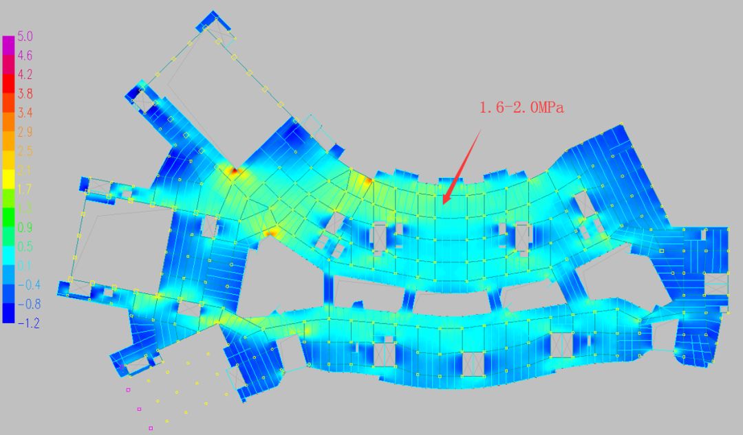

2、徐变松弛系数的取值
徐变松弛系数对结果影响很大,通常取0.3,相当于温度等效荷载直接折减0.3倍。用SAP2000做施工模拟 可能折不了那么多,本项目取0.5,得到最大温度应力(应力集中除外)3Mpa左右,对于260m的结构来说较正常。
某专家认为,温度应力分布只是给人一种直观的感受,而影响应力大小的因素很多,实际工程中到底开不开裂谁也说不准。
温度标准组合-徐变松弛系数0.3
温度标准组合-徐变松弛系数0.5

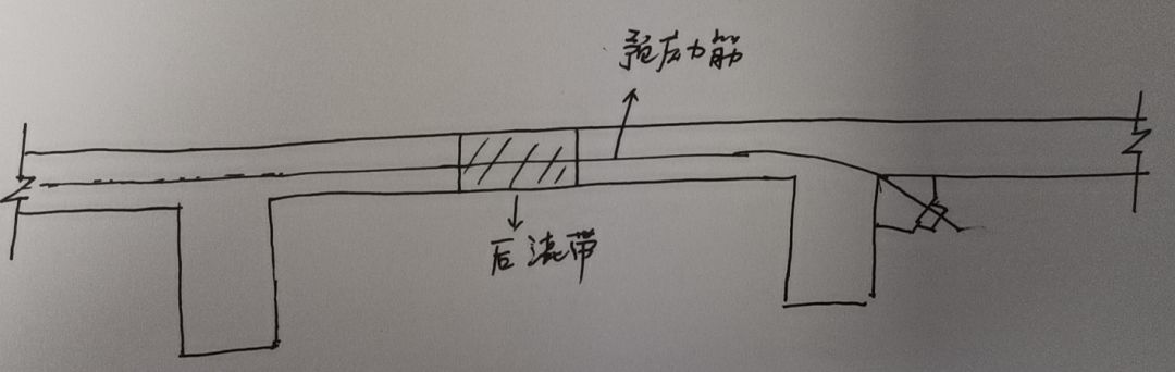

3、温度预应力筋布置原则
1)不是所有的地方都需要预应力筋,但需要的地方,预应力筋最好穿过后浇带,原因是后期裂缝一般集中出现在后浇带部位。
2)预应力筋数量不多时,可延梁布置。
