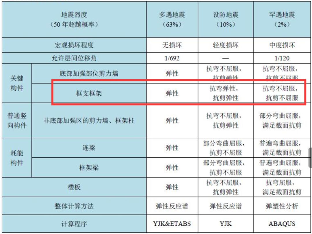

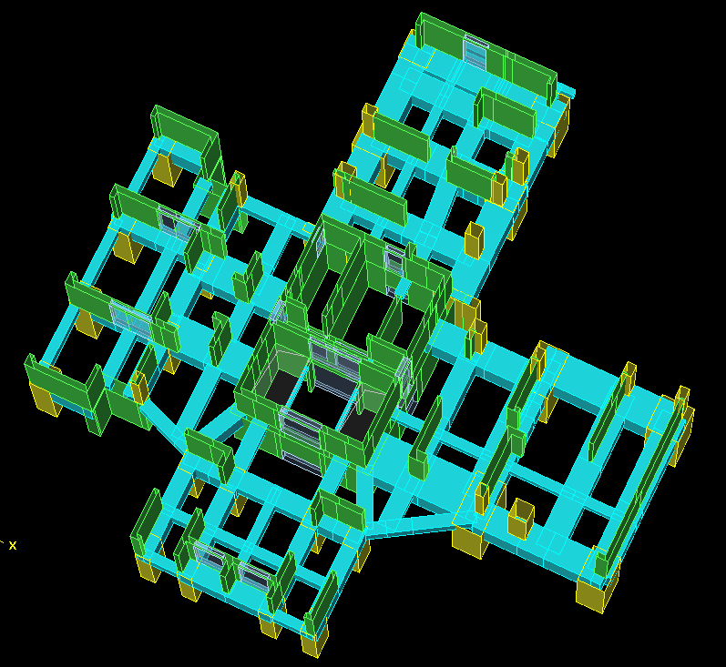

某项目共3栋塔楼,均存在转换梁面外搭梁问题,选取最不利楼栋对墙肢面外承载力进行抗震性能目标验算,性能目标如下:墙面外承载力按框支柱验算,需满足小震弹性、中震抗弯抗剪弹性、大震抗弯抗剪不屈服的要求。
二、1栋1单元典型墙肢验算

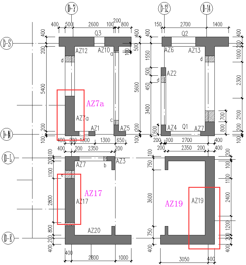

1、选取目标墙肢AZ17如下图所示:
2、考察目标墙肢小中震抗震性能目标:小震弹性、中震抗弯弹性+抗剪弹性

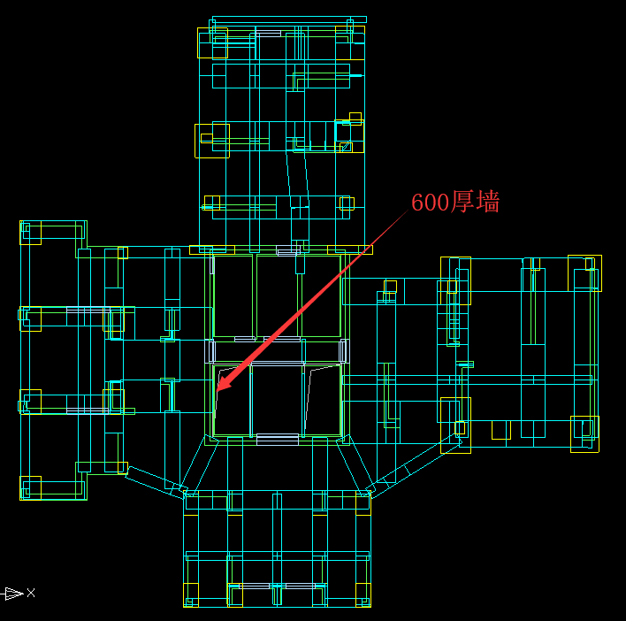

2.1 为保证目标墙肢内力的准确性及安全富裕度,现采用多个计算模型进行对比:
小震原始模型: 维持原始
小震加暗柱模型: 删除目标墙肢,用等尺寸柱代替,加点间采用刚性杆连接,真实模拟墙肢面外受力。
中震原始模型: 维持原始
中震加暗柱模型: 同“小震加暗柱模型”
中震原始+0板厚模型: 转换层楼板厚度设为0,消除楼板对梁翼缘影响,用以提取转换梁内力,由此估算目标墙肢内力。

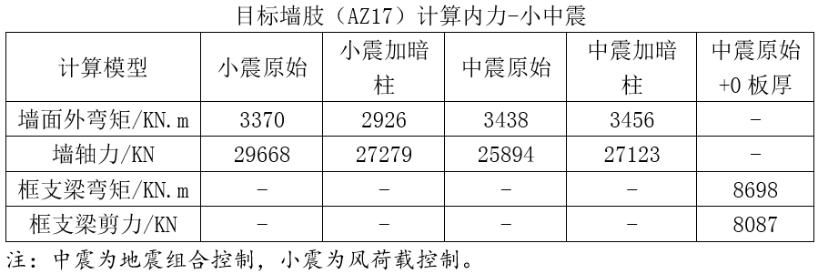

2.2 目标墙肢小中震内力提取如下:
由上表可知,目标墙肢小中震控制内力基本相同,暗柱建模与墙建模内力水平基本相当。目标墙肢自身轴力远大于框支梁传递的剪力。
根据经验, 目标墙肢弯矩大小按框支梁梁端弯矩2/3考虑,计算内力保守取为:小震My=5300KN.m,N=25000KN;中震My=5800KN.m,N=25000KN。以此来验算小中震正截面弹性承载力。

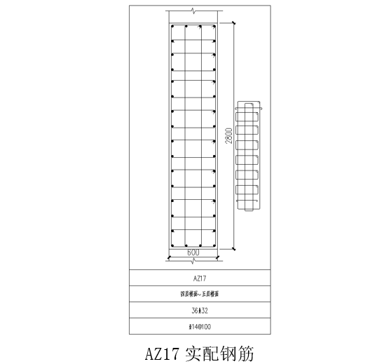

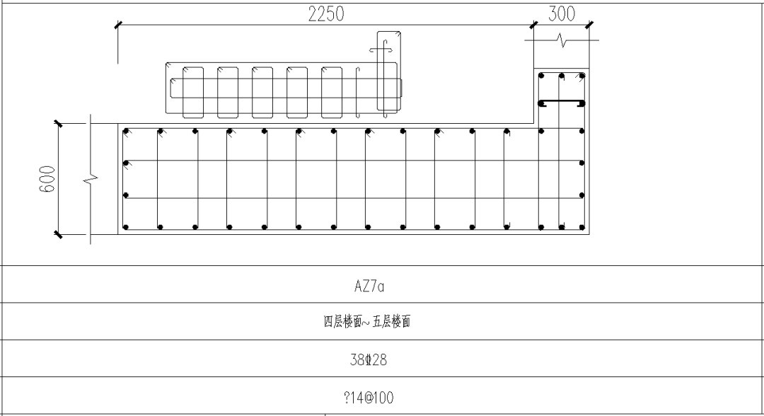

施工图墙肢(AZ17)实际配筋按暗柱配置,如下图所示,面外受力方向单侧配筋率为 0.75%,大于计算配筋率;全截面配筋率为 1.72%,大于构造配筋率1.6%(特一级),满足要求。

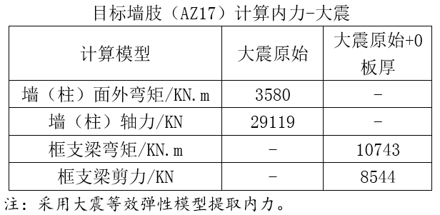

目标墙肢内力提取如下:
计算内力保守取为My=6500KN.m,N=25000KN,以此来验算大震正截面不屈服承载力。
大震正截面不屈服承载力验算过程:
暗柱尺寸b=梁宽+650mm=2800mm,h=600mm,混凝土强度C60,层高6.7m,对称配筋,My=6500KN.m,N=25000KN。经验算属于大偏压构件,单侧计算配筋As=A’s=11816mm,单侧纵筋配筋率ρ=As/A=11816/600/2800= 0.71%,小于目标墙肢(AZ17)单侧实际配筋率0.75%,满足要求。

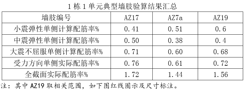

4、1栋1单元典型墙肢验算结果汇总
由上表可知,所有典型墙肢单侧计算配筋率均小于单侧实际配筋率,满足要求。且典型墙肢全截面配筋率均超过或接近特一级框支柱构造配筋。
1栋1单元典型墙肢位置及编号
1栋1单元典型墙肢实配钢筋
