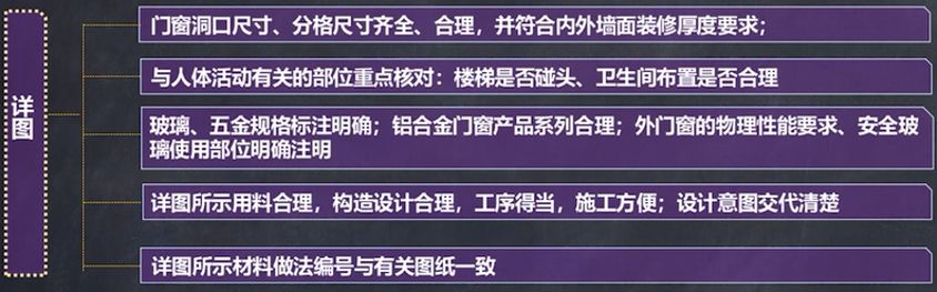

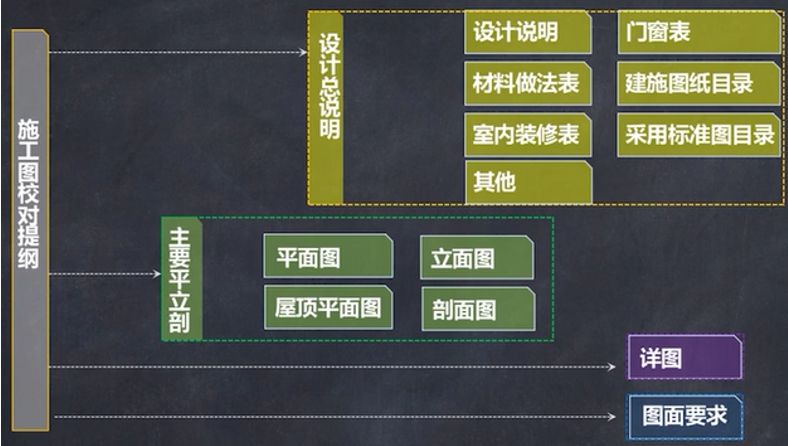

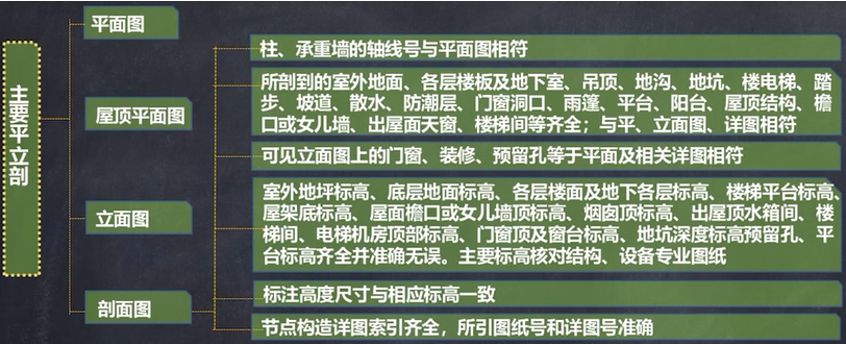

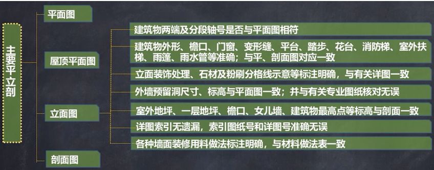

二、施工图校对提纲
1.  设计总说明:
2.  主要平立剖:
3.  详图:
4.  图面要求:

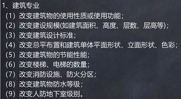

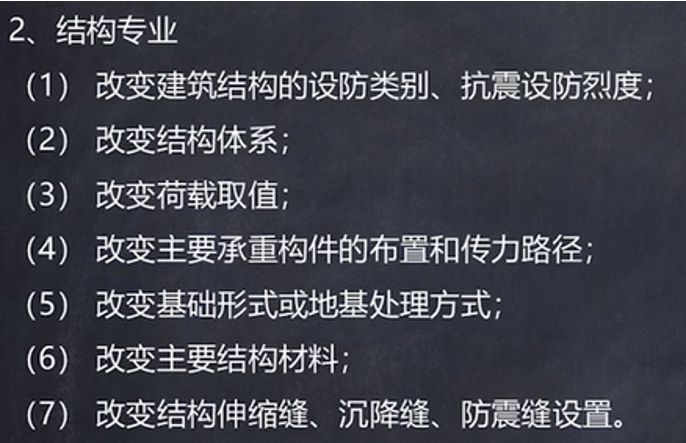

★一般变更:设计院出图直接提给甲方让施工单位施工;变更内容超出设计单位设计资质的需另行委托。
★重大变更:需重新审查;
2.2重大变更内容:
★包括岩土工程勘察:
★建筑工程设计:
★除上述内容以外的涉及工程建设标准强制性条文内容的变更
★法律法规和规范标准规定的其他重大修改内容
