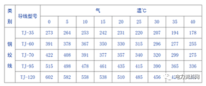

1.铜绞线
铜导线具有优良的导电性能和较高的机械强度,耐腐蚀性强,铜的密度为8.9g/cm",是一种理想的导线材料。但由于铜在工业上用途极其广泛,因此,铜线一般只用于电流密度较大或化学腐蚀较严重地区的配电线路。

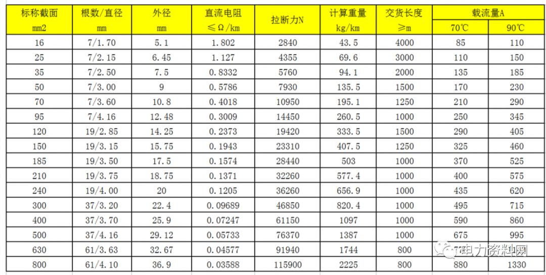

2.铝绞线
铝导线的导电性能和机械强度不及铜导线,铝和铜比较,铝的导电系数是铜的60.4%;铝的机械强度(0=157N/mm')也比较小,是铜的41.1%,抗化学腐蚀能力也比较差。但铝的质量小,铝的密度为2.7g/cm",并且铝的储量高而价格低,因此,铝也是一种比较理想的导线材料。铝的性质决定了铝线一般用于档距比较小的架空配电线路,但在沿海地区或化工厂附近不宜采用铝线。

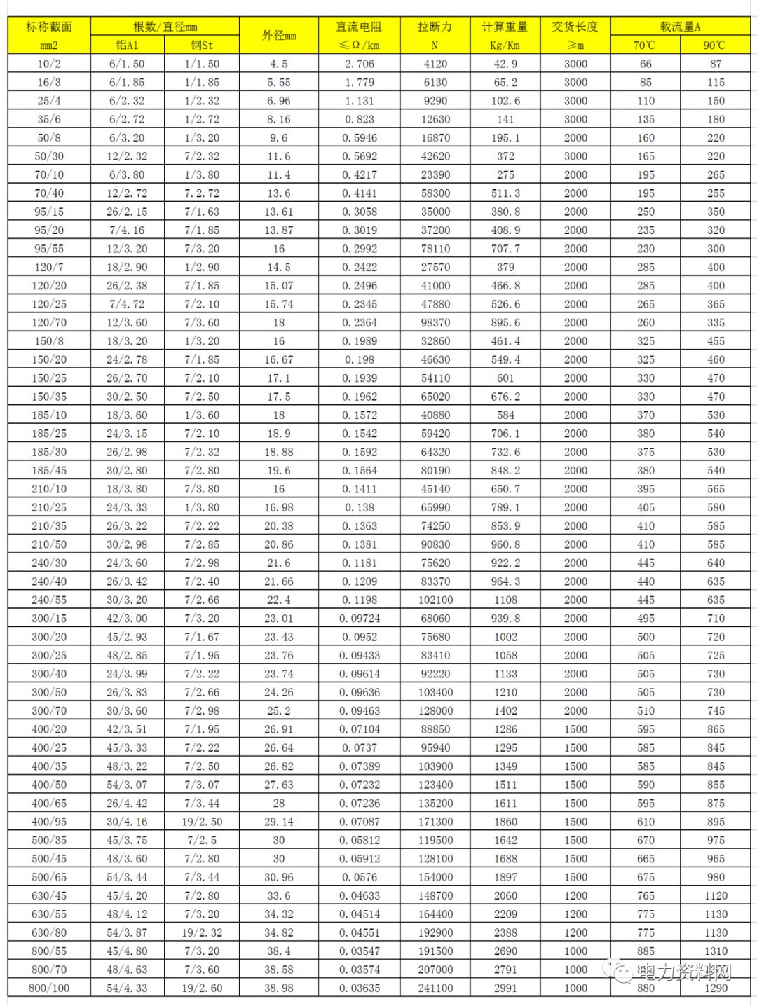

3.钢芯铝绞线
为了充分利用铝和钢两种材料的优点以补其不足,而把它们结合起来制成钢芯铝绞线。钢芯铝绞线具有较高的机械强度,它所承受的机械应力是由钢芯线和铝线共同分担的,并且交流电流的集肤效应可以使钢芯线中通过的电流几乎为零,电流基本上是由铝线传导的。因此,钢芯铝绞线的导电性能和机械性能均比较良好,适用于大档距架空配电线路。

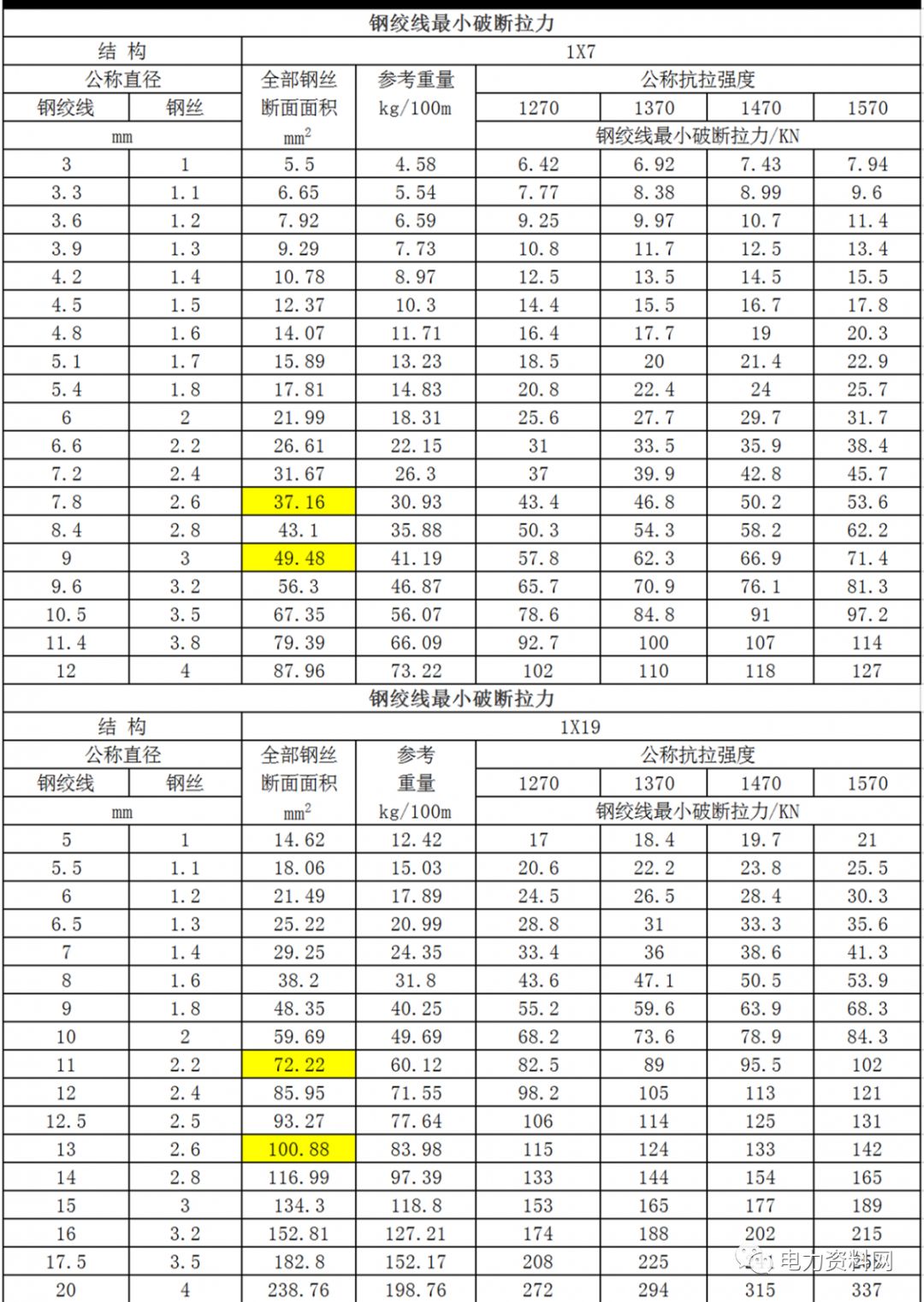

5.镀锌钢绞线
镀锌钢绞线的导电性能差,但钢绞线的机械强度高。由于钢绞线的导电性能差,因此除特殊的特大跨越外,架空配电线路是不采用钢绞线作为导线的。它多用于架空配电线路的避雷线、接地引下线和拉线,以及用作绝缘导线、通信线等的承力索。
