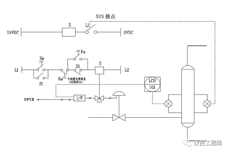

如图2所示,这是一个气液分离容器A液位控制的安全仪表功能回路图。对这个安全仪表功能完整的描述是:当容器液位开关达到安全联锁值时,逻辑运算器(图3)使电磁阀2断电,则切断进调节阀膜头信号,使调节阀切断容器A进料,这个动作要在3秒内完成,安全等级必须达到SIL2。这是一个安全仪表功能的完整描述,而所谓的安全仪表系统,则是类似一个或多个这样的安全仪表功能的集合。
图2   安全仪表回路图
图2说明:
L液面超高-L1接点闭合-Z带电。
Z1常闭接点打开,S线圈断电。
S电磁阀切断,往调节阀膜头的控制信号调节阀切断工艺进料,完成联锁保护作用。
K起:按钮开关:起动联锁保护回路兼有复位作用。
K停:起人工强制起动联锁保护作用。
K旁:旁路联锁保护作用,用于开车或检修联锁信号仪表。

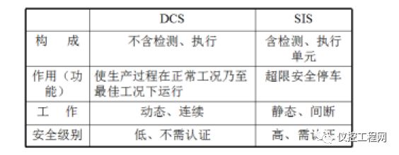

DCS与由PES构成的SIS的主要区别有:
        (1) 系统的组成:DCS一般是由人机界面操作站、通信总线及现场控制站组成;而SIS系统是由传感器、逻辑解算器和最终元件三部分组成。及DCS不含检测执行部分。
        (2) 实现功能:DCS用于过程连续测量、常规控制(连续、顺序、间歇等)操作控制管理使生产过程在正常情况下运行至最佳工况;而SIS是超越极限安全即将工艺、设备转至安全状态。
        (3) 工作状态:DCS是主动的、动态的,它始终对过程变量连续进行检测、运算和控制,对生产过程动态控制确保产品质量和产量。而SIS系统是被动的、休眠的 。
        (4) 安全级别:DCS安全级别低,不需要安全认证;而SIS系统级别高,需要安全认证。
        (5) 应对失效方式:DCS系统大部分失效都是显而易见的,其失效会在生产的动态过程中自行显现,很少存在隐性失效;SIS失效就没那么明显了,因此确定这种休眠系统是否还能正常工作的唯一方法,就是对该系统进行周期性的诊断或测试。因此安全仪表系统需要人为的进行周期性的离线或在线检验测试,而有些安全系统则带有内部自诊断。

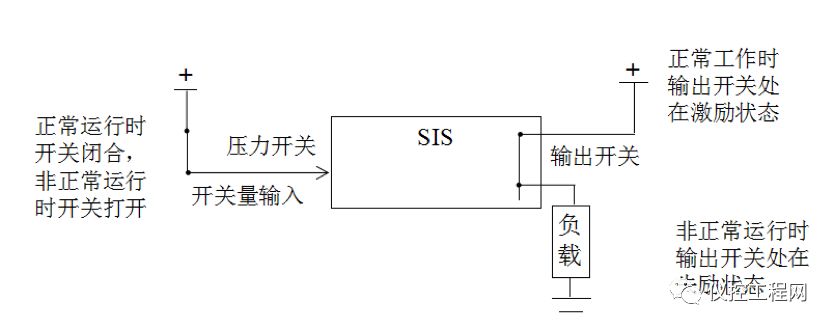

        SIS系统误动:在图4中,当输出开关由于某种原因处于非激励状态,即使潜在的危险工况没有发生,SIS也会进入一种安全失效状态见图5,这种情况经常被称为“误动”。误动可能会以许多不同方式发生。例如,输入电路可能会发生故障,从而使逻辑解算器误认为是传感器检测到了危险工况,而事实上并没有这种情况发生。逻辑解算器本身也可能出现运算错误,并导致输出回路失电,输出回路可能出现开路。SIS的许多元件失效均会导致系统进入安全失效状态。
图4  正常运行时的正常激励系统
图5

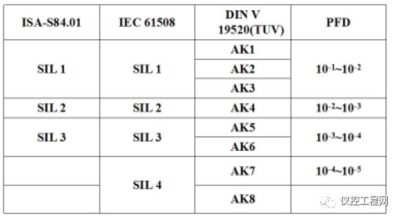

        (3) 不同的工业过程(如生产规模、原料和产品的种类、工艺和设备的复杂程度等)对安全的要求是不同的。上述的国际标准将其划分为若干安全完整性等级(SIL:Safety Integrity Level)。
安全完整性等级Safety Integrity Level(SIL)
安全完整性等级(SIL)是一种离散的等级,用来规定分配给E/E/PE安全相关系统安全功能的安全完整性要求。

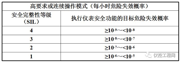

        (1) 安全完整性等级可分为4个等级,SIL4是安全完整性最高的等级(平均概率最高),SIL1是最低等级;
        (2) 安全完整性等级越高,应执行所要求的安全功能的概率也越高;
        (3) 根据安全相关系统使用方式,要求发生的频率可分为低要求操作模式(<=1次 )和高要求或连续操作模式(="">1次/年)。
根据GB/T 20438标准,在不同的操作模式下,安全完整性的目标失效概率和目标风险降低见下表1-1和1-2。
采用不同的操作模式结构有可能使用几个安全完整性等级较低的系统来满足一个较高安全完整性等级功能的需要(例如:使用一个SIL2和一个SIL1的系统共同来满足一个SIL3功能的需要)。
表1-1 安全完整性等级:要求时的失效概率
表1-2 安全完整性等级:SIF的危险失效概率
表1-3   SIL与PFD的对应关系

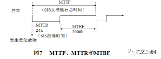

MTBF:平均故障间隔时间(Mean Time Between Failures)
MDT:平均停车时间(Mean Downtime)
MTBF:平均故障间隔时间(Mean Time Between Failure)
MTTR:平均恢复时间(Mean Time to Repair)
MTTF:平均无故障时间(Mean Time to Failure)
例如:
