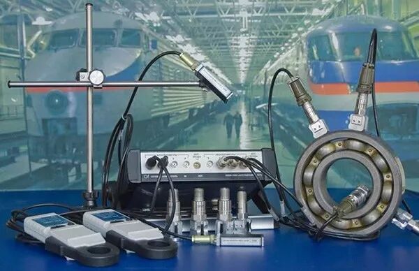

在长时间、高负荷运行下,机械设备极易出现各类故障,机械振动故障的诊断是利用检测仪器对机械设备的原始振动信号进行采集,对检测到的数据进行分析,对振动信号进行降噪处理,去除信号中夹杂的噪音杂质,提取关键的故障信息。然后参考机械振动故障的判断标准,并与正常振动数据相互对比,最终形成数据报告,诊断出机械设备的故障发生原因。只有对故障进行清晰明确的判断,才能提高机械振动故障判断的准确性。应针对故障原因采取相应的处理措施,对机械设备进行科学合理的维修与维护,避免发生故障误判问题,减少机械设备在使用过程中对机械产品生产带来的损失。

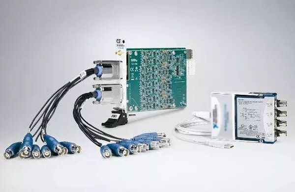

1. 数据采集
机械振动数据是进行振动故障诊断的基础与判断依据,采集的数据量与数据的准确程度决定着故障诊断的准确性,因此振动数据采集是机械设备振动应急处理中基础的、必不可少的环节。在振动数据的实际采集时,所用采集设备会限制采集数据的量级与数据的精度。当数据量级和数据精度增加时,数据的总量也会呈现几何级的增长。这不仅需要消耗极大的存储空间,也大大增加了故障诊断系统的工作负荷。为了提高所采集振动数据的有效性,通常只将采集设备放置在故障经常发生的关键部位,然后利用工业控制计算机监测系统来自动采集振动故障诊断时所需的数据。
