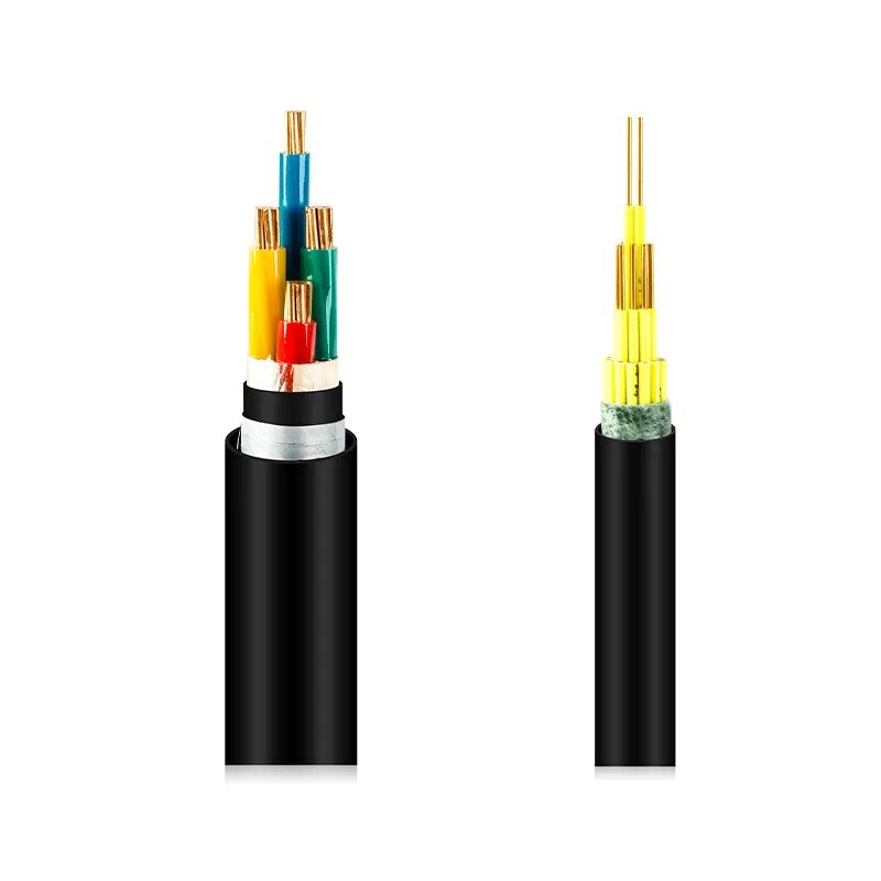

1、含义不同
电力电缆,是指用于传输和分配大规模功能电能的电力系统干线;而控制电缆则不同,是指直接从电力系统的配电点传输电能的电力连接线各种电器设备。
2、性能特点不同
(1)控制电缆截面一般不超过10平方米。电力电缆主要用于电力传输,一般截面较大。
(2)在电缆芯数方面,根据电网要求,电缆芯数多的话,也只有5芯,用于控制信号传输的控制电缆数量较多。根据标准,共有61个内核,但也可以根据用户的要求生产。
(3)一般情况下,电力电缆的额定电压为0.6/1千伏;而控制电缆主要为450/750V。在同一规格的电力电缆和控制电缆的生产中,电力电缆的绝缘和护套厚度要比控制电缆厚。
3、应用不同
(1)电力电缆的应用:电力系统中使用的电力电缆产品主要有架空光电线、母线、塑料电缆、油纸电力电缆(基本上用塑料电力电缆代替)、橡胶套电缆、架空绝缘电缆)、分支电缆,电力设备用电磁线及电气安装备用电线电缆等;
(2)控制电缆的应用:用于计算机系统和信息传输系统,主要包括市话电缆、射频电缆、光缆、数据电缆、电磁线等,电力通信电缆或其他复合电缆。其中,遮蔽控制电缆以其良好的遮蔽性能在电厂和电厂中得到了广泛的应用。
