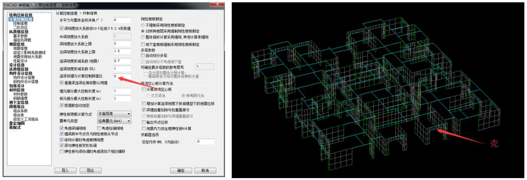

1、连梁壳元控制参数
连梁定义为壳元和杆元,对层间位移角影响约为1/100。关键参数是墙元控制跨高比,而不是前处理中的指定为连廊。建议在计算简图中检查,不合理处返回修改。

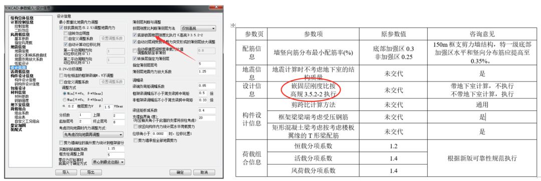

4、底部嵌固楼层刚度比
转换层下一层层高较高时,常出现刚度比不够的情况。如在地上二层转换,转换层下一层恰为底部嵌固层(在地下室顶板嵌固,地上一层称为底部嵌固层),此情况因多加注意,与计算参数设置息息相关。
如下图,高规3.5.2-2规定的1.5倍,指的是不带地下室的情况,1F/2F(不带地下室时嵌固端对首层具有放大作用,通过将0.9放大到1.5来考虑此效应);带地下室时刚度模拟较真实,采用0.9即可。
YJK:此选项执行的话按1.5倍换算,不执行按0.9倍换算。建议YJK带地下室计算时不执行,不带地下室时执行。如果点选错误,在转换层下一层死命加墙,刚度比都不会够。(参数开放)
PKPM:没有此选项,默认带地下室计算时不执行,不带地下室时执行。(参数不开放)

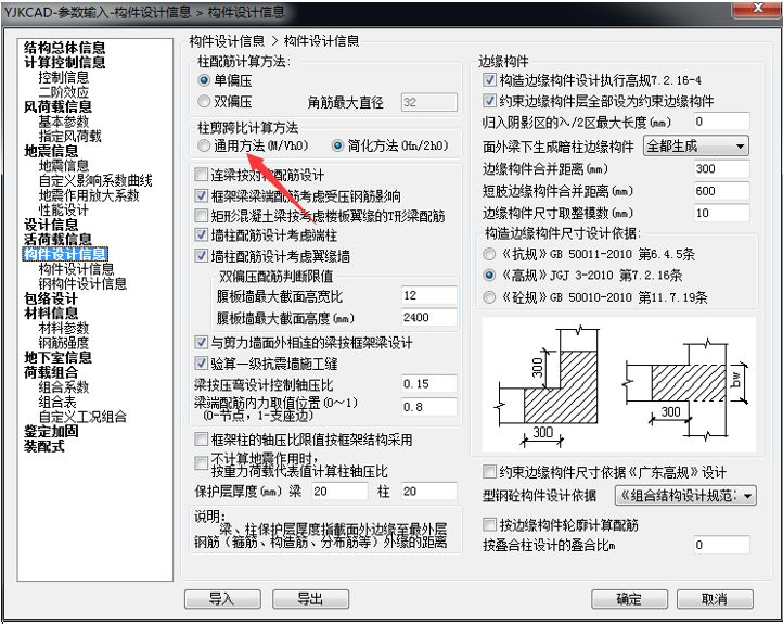

5、柱剪跨比计算方法
框筒结构 的柱剪跨比不够时,采用通用方法后可能解决。通用方法是精确算法,通过内力真实反映柱子剪跨比,对于框筒结构中的框架柱,通用方法计算的剪压比一般比简化方法大,更容易满足。有些设计院对此有不同看法,如下
咨询公司:建议柱剪跨比按通用方式计算。
设计院回复:通用方式存在不同工况取值争议的问题,不调整。

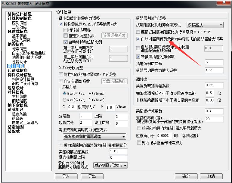

6、自动对层间受剪承载力突变形成的薄弱层放大调整
建议先不勾选,进行计算,这样对结构特性有真实把握,再人为判断勾不勾选。
《抗震规范》3.4.3条和《高规》3.5.8条均对由于层间受剪承载力突变形成的薄弱层做出了地震作用放大的规定。由于计算受剪承载力需要配筋结果,因此需先进行一次全楼配筋设计,然后根据楼层受剪承载力判断后的薄弱层再次进行全楼配筋,这样会对计算效率有影响。因此软件提供该参数,勾选该项,则软件自动根据受剪承载力判断出来的薄弱层再次进行全楼配筋设计,如果没有判断出薄弱层则不会再次进行配筋设计。

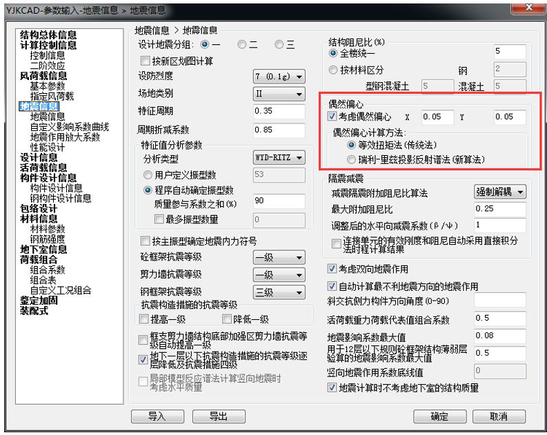

9、偶然偏心取值

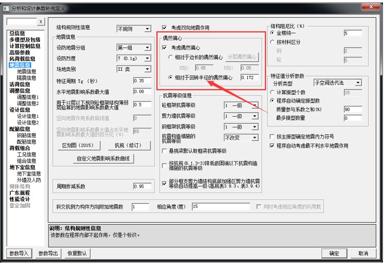

《高规》4.3.3以建筑物总长度为基准,交代了偶然偏心取0.05倍建筑物总长度,此方法仅针对规则平面或局部突出的平面。
《广东省高规》4.3.3条则以回转半径为基准,指出偶然偏心取0.1732倍回转半径,可用于不规则平面结构,适用范围较广。
所以当在PKPM中看到有人用回转半径方法考虑偶然偏心时,不要再说人家有错。
YJK仅按《高规》执行,不提供《广东省高规》方法。从这一点讲,YJK稍有落后。等效扭矩法和瑞利-里兹投影反应谱法,只是在实现方式上略有不同,其本质还是《高规》方法。
与等效扭矩法相比,瑞利-里兹投影反应谱法具有以下优点:
(1)等效扭矩法是一种静力等效的方法,没有考虑振型耦合作用。而瑞利-里兹投影反应谱法近似地进行了振型重新分析,比较精确地求解了偏心后结构的特征值,其计算结果更接近完全重新分析。
(2)等效扭矩法需要对各偏心情况下的各模态进行静力分析和内力计算,与振型数量成倍数关系。瑞利-里兹投影反应谱法通过对原有结构的振型进行变换得到新的振型以及内力,内存占用以及计算时间大幅度减少。

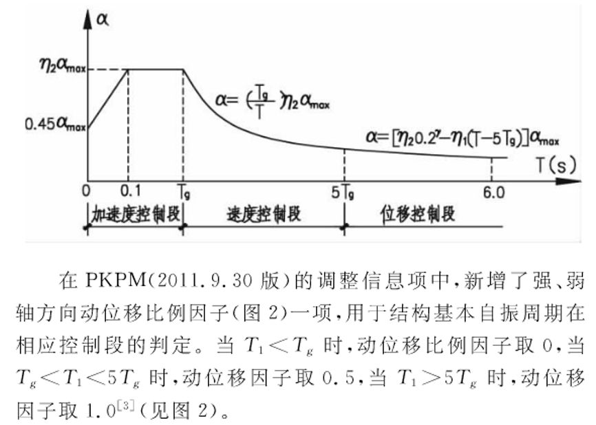

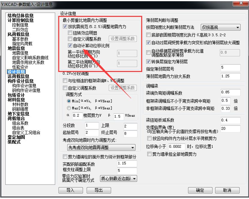

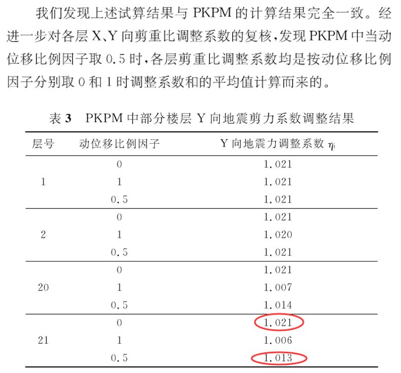

10、自动计算动位移比例
建议自动计算。该 参数与《抗规》5.2.5条文说 明有关,根据结构基本自振周期在反应谱位置,确定剪力系数的取值大小。

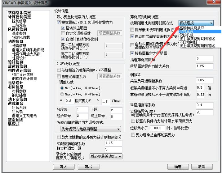

11、按层刚度比判断薄弱层方法
建议选“仅按高规”,对于非框架结构进行高度修正,更容易满足刚度比要求。换句话说抗规比高规更严格。
《抗震规范》表3.4.3-2中对侧向刚度不规则的判断条件为:该层的侧向刚度小于相邻上一层的70%,或小于其上相邻三个楼层侧向刚度平均值的80%。
《高规》3.5.2条对侧向刚度比的规定区分框架和非框架结构,其中对框架结构的规定与《抗震规范》的规定一致,而框剪结构的规定有区分。

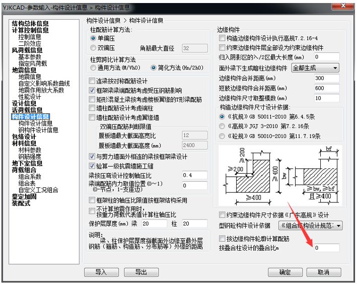

12、叠合比
叠合比用来控制叠合柱内外混凝土不同期施工时的情况,对于同期施工的情况,叠合比填0。

为了将更大的轴向力分配给内部的钢管混凝土柱,这才有了先期施工的做法,相当于通过施工次序,给“内芯”一个预压应力。这便引申出一个叠合比的概念。
叠合比:核心钢管混凝土柱已承受的施工期竖向荷载所产生的轴压力设计值与叠合柱全部轴压力设计值的比值。 非同期施工相对麻烦,不少项目还是优先采用同期施工。对同期施工的叠合柱来说,叠合比等于0。
