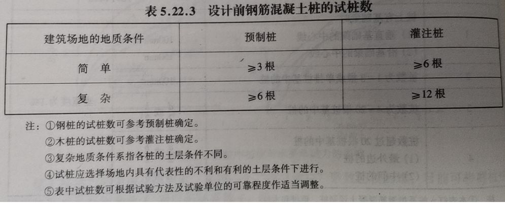

3.5试桩数量:
原则是试桩数量越多检测结果越准确;预制桩和灌注桩成桩质量离散性不同,应区别对待。
《JGJ106-2003 建筑基桩检测技术规范》3.3.1条规定试桩数量不少于3根,且不少于总数的1%,50根以内时不少于2根。
相关参考资料有如下说法:

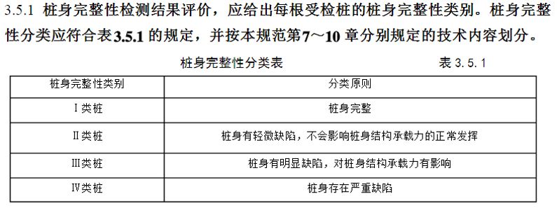

3.6试桩需不需要检验桩身完整性?
试桩在确定承载力的同时,也会考察其桩身质量、桩体完整性、工艺参数等等。《JGJ106-2003 建筑基桩检测技术规范》3.2.7条规定,施工后,以先进性工程桩的桩身完整性检测,后进行承载力检测。另外,《JGJ106-2003 建筑基桩检测技术规范》3.1.3规定桩身完整性宜采用两种或两种以上的检测方法进行检测。桩身完整性分类如下图所示。 (《JGJ106-2003建筑基桩检测技术规范》针对基桩检测,也适用于试桩)

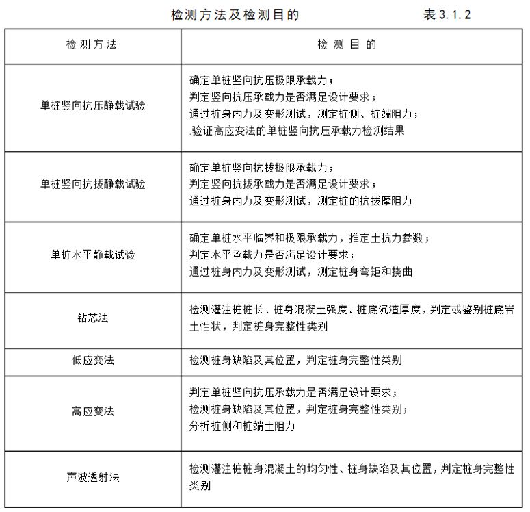

3.7试桩和基桩检测有何异同?
1)目的不同,试桩为提前探知,基桩检测为事后检验;
2)试验对象不同,试桩为试验桩或工程桩,基桩检测为工程桩;
3)试验方法基本相同,均用到静载试验(抗压、抗拔、水平)、低应变法、高应变法、钻心法、声波透射法。其中低应变法和声波透射法只能检验桩身完整性。

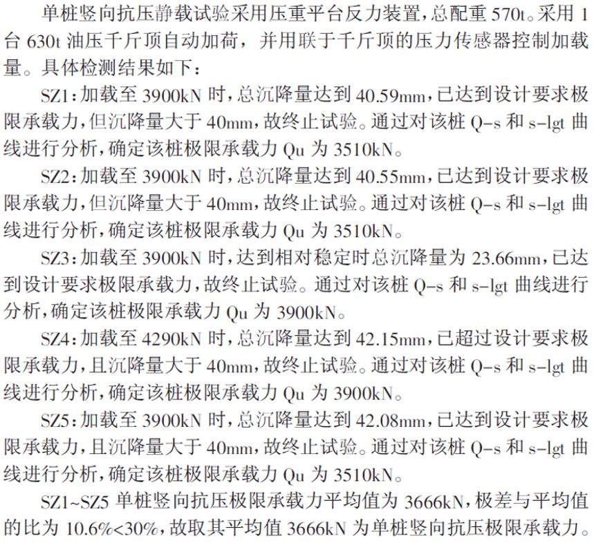

5、试桩工程实例
5.1地基基础设计方案
5.2试桩施工中遇到的问题
5.3试桩检测结果
1)单桩竖向抗压静载试验检测结果
2)低应变检测结果
5.4问题分析
5.5解决方案

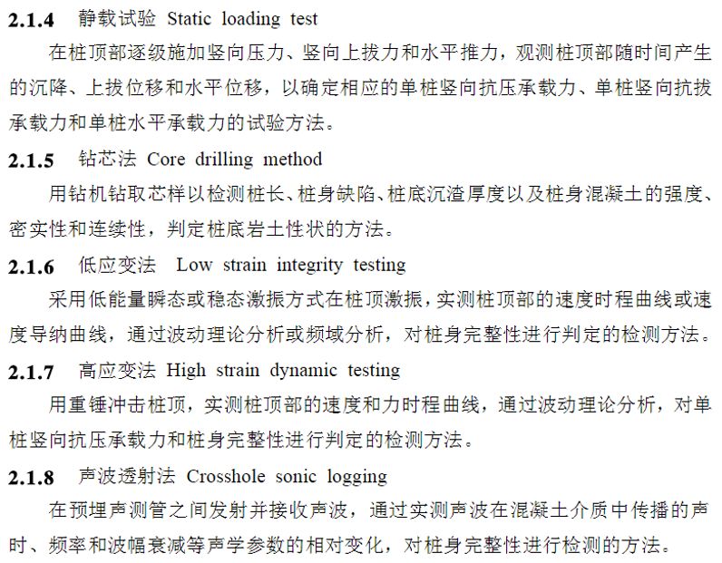

6、试桩/基桩检测试验方法
《JGJ106-2003 建筑基桩检测技术规范》共给出5种试验方法,各方法的定义如下,各方法的检测目的详前文第3节。5种方法均可用于试桩和基桩检测。
6.1静载试验
1)单桩竖向抗压静载试验
2)单桩竖向抗拔静载试验
提问:朱总,请教您几个问题:抗拔桩做抗拔检测时,要用多大的力,您的书上用1.3倍的特征值,为什么?
朱总:进行抗拔桩的工程桩检测时,当由桩身承载力起控制作用时,规范规定可加载至桩的承载力设计值,可按桩承载力特征值的1.3倍确定。限制抗拔桩试验时的加载量,主要为避免影响桩的耐久性。
3)单桩水平静载试验

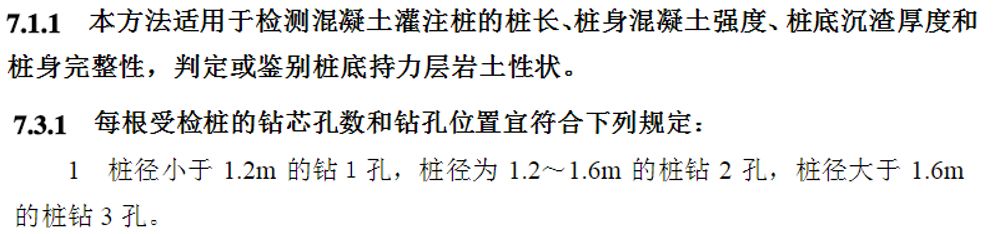

6.2钻心法
从顶至底,并深入岩层。
6.3低应变法
用到是低能量激振
6.4高应变法
用到的是重锤冲击

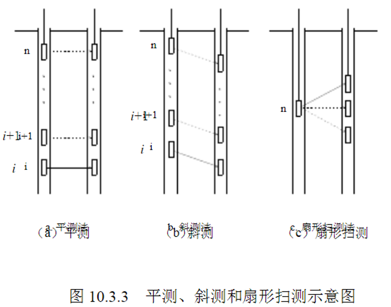

6.5声波透射法
