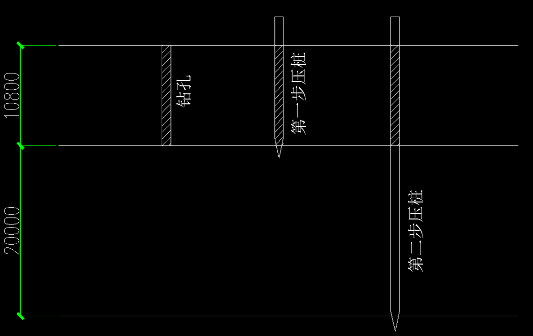

当基桩遇到支护,第一个要解决的问题是如何避免桩与支护在施工过程中的碰撞关系。到底在基坑底部打桩还是在地面打桩的问题在之前的文章中讨论过。现在讨论一下在地面打桩,打桩力超过桩自身强度如何解决的问题。
单桩桩径500mm,设计桩长20m,承载力特征值2200KN(按20m计算),基坑深10.8m,如果在地面打桩,总打桩深度为20+10.8=30.8m,桩头打至设计标高后再开挖、破桩头、设支护。最大桩阻力应按30.8m计算,打桩力将远大于2200KN,有可能超过桩身强度出现爆桩现象。
为避免爆桩,专家给出如下措施,先在地面钻10.8m深桩孔,孔径450mm(略小于桩径),消除此段打桩阻力,然后再打桩,最大桩阻力可依然按20m计算,爆桩问题顺利规避。

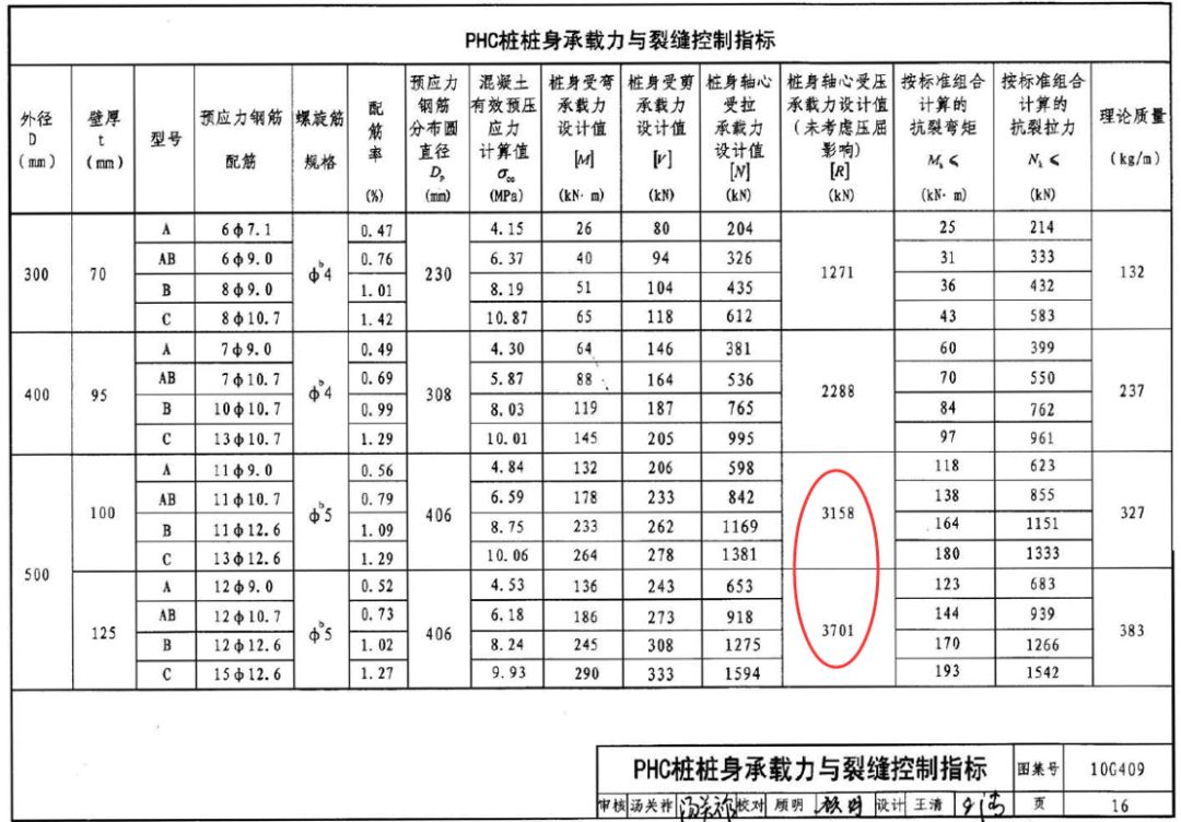

附常见管桩自身承载力,如下。可见图集中提供的500mm直径高强预应力管桩轴压受压承载力为3158KN~3701KN,仅为2200KN的1.44~1.68倍,直接打真的有可能爆桩。

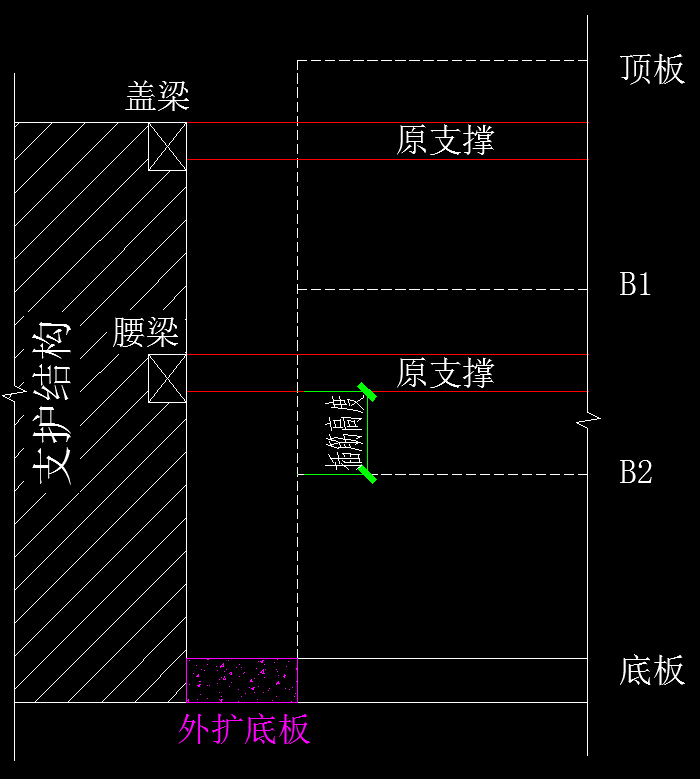

地下室内支撑,在地下室施工至相应标高时,需要拆除。拆除后回填前的这段时间,由于地下室外墙与支护桩存在1.5m左右的间距,导致支护桩形成无支撑真空状态,涉及到支护结构的安全问题。有些单位胆大,不采取任何措施直接拆撑施工,不提倡此做法。
解决方案及注意问题:
1、底板外扩,在基坑底与支护桩连为整体,形成对支护桩的支点。此项措施最重要也最有效,建议外扩底板带钢筋,与支护桩永久连接。

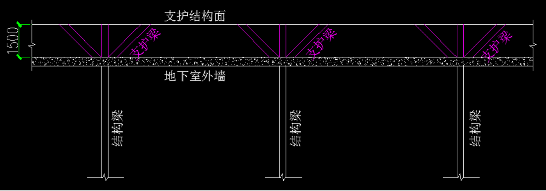

2、在地下室各层楼板标高处,结构梁外伸,形成对支护桩的支撑。可在两侧增加八字形梁,增强支撑效果。此做法目的是形成镂空空间,便于回填材料的填充。回填材料填充后,浇水,便密实,支护梁可拆除也可永久保留。如果永久保留,有人提出地下室与支护桩的差异沉降问题,专家表示不成问题。如果为临时支护梁,可用钢构件代替,提前设预埋件,回填后拆除,拆除与回填间隔施行,避免同一时间完全丧失支撑力。支撑梁的支撑点没有腰梁,需顶在荤桩上。
3、原支撑的标高设置应多加注意,兼顾好下部地下室楼层施工时竖向钢筋预留高度问题。同时最底部原支撑应位于最底层地下室楼板标高以上,避免连一个完整层都没施工就要拆支撑的问题。
4、支护桩的盖梁保留,盖梁起到将支护桩连为整体的作用,比较重要。
