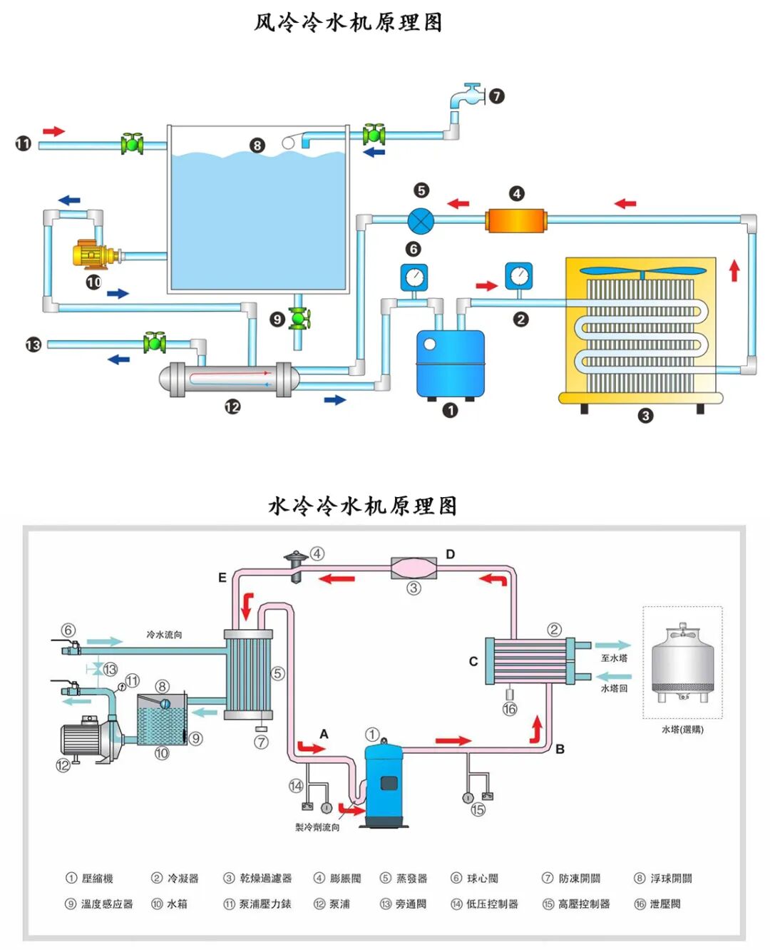

螺杆式冷水机因其关键部件-压缩机采用螺杆式故名螺杆式冷水机,机组由蒸发器出来的状态为气体的冷媒;经压缩机绝热压缩以后,变成高温高压状态。
被压缩后的气体冷媒,在冷凝器中,等压冷却冷凝,经冷凝后变化成液态冷媒,再经节流阀膨胀到低压,变成气液混合物。
其中低温低压下的液态冷媒,在蒸发器中吸收被冷物质的热量,重新变成气态冷媒。
气态冷媒经管道重新进入压缩机,开始新的循环。
这就是冷冻循环的四个过程,也是螺杆式冷水机的主要工作原理。
