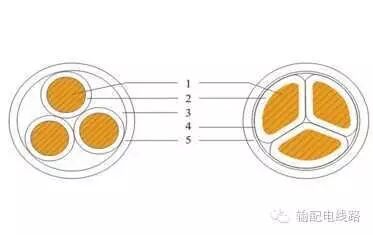

1.1三芯电缆
通常都采用两端金属护层直接接地方式 (35kV以下)。因为在正常运行中,流过三个线芯的电流向量总和为零,在铝包或金属屏蔽层外基本上没有磁链,这样,在铝包或金属屏蔽层两端就基本上没有感应电压,所以两端接地后不会有感应电流流过铝包或金属屏蔽层 。图片

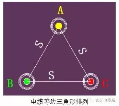

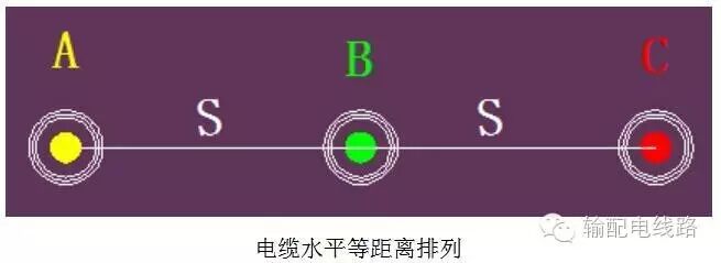

以对称敷设(正三角形敷设) 时, 电缆金属护套的感应电动势最小且相等
平行敷设时, 两边电缆护套上产生的感应电动势最大,中间相最小。

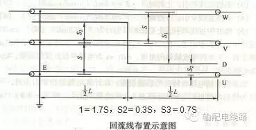

回流线的作用
高压单芯电缆线路的金属护套只在一处互联接地时,在沿线路一段距离内平行敷设一根阻抗较低的绝缘导线并两端接地,该接地的绝缘导线称为回流线。
回流线又称屏蔽导体,回流线的磁屏蔽作用可使邻近通信信号电缆的导体上由于电力电缆短路引起的感应电压明显下降,据计算其值为不安装回流线时的27%。回流线的分流作用是当电缆线路发生短路接地故障时一部分短路电流将通过回流线流回系统的中性点。
回流线截面选择及安装
回流线选用150-400mm2铜芯塑料绝缘线。回流线应敷设在边相和中相之间,并在线路中点换位,如下图所示。

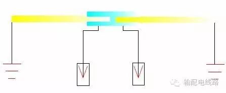

护套断开,中间装设绝缘头;
绝缘头两侧各加一组保护器;
 电缆线路两端分别接地。

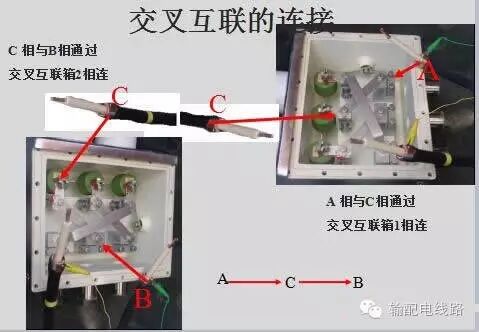

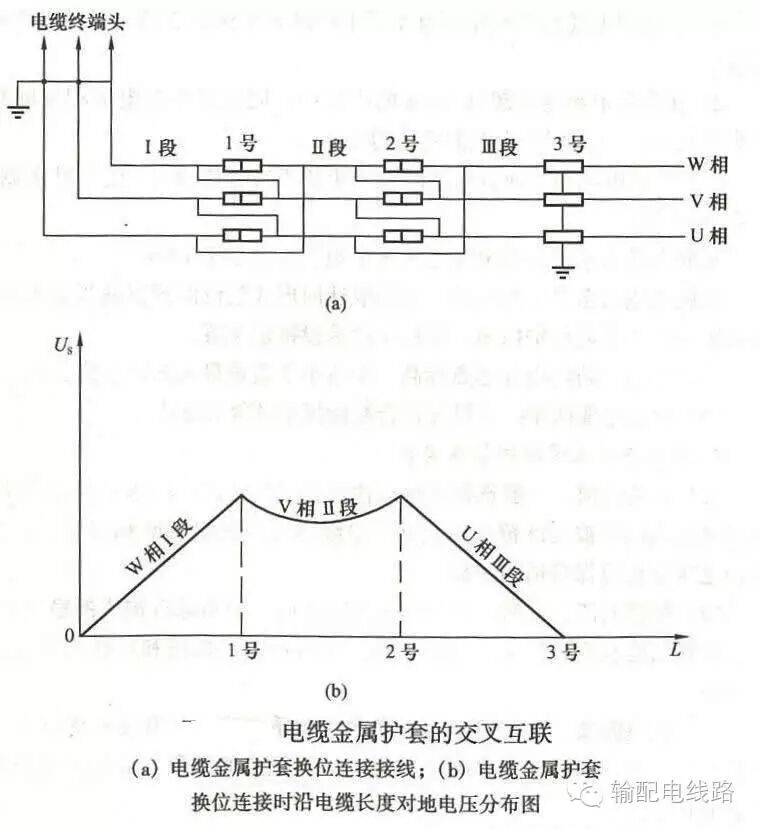

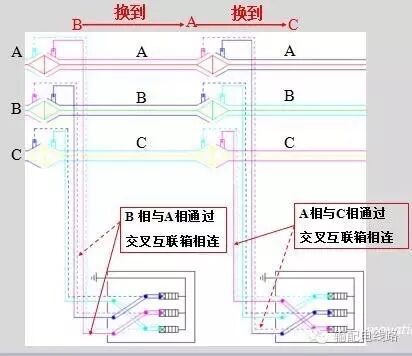

2.5护层交叉互联

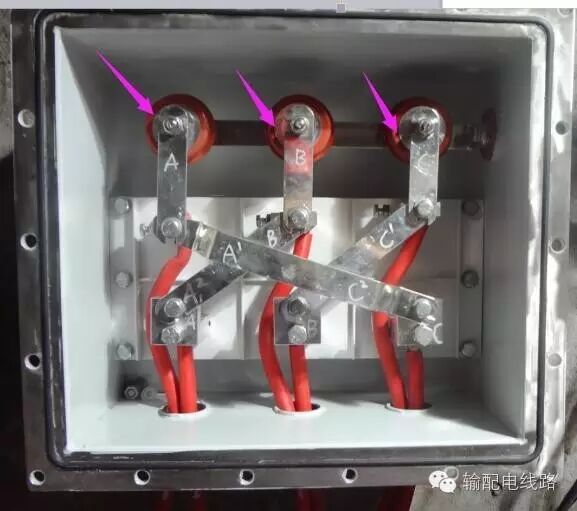

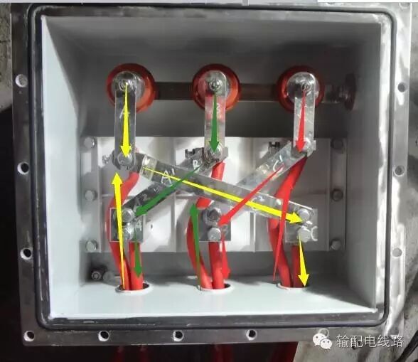

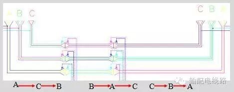

交叉互联是将每大段电缆分为长度相等的三小段,每段之间装绝缘接头,接头处护层三相之间用同轴电缆引线经交叉互联箱及保护器进行换位连接。
通过两个交叉互联箱,两次互换,实现感应电压叠加后向量为零,起到限制感应电压的作用。
(第一个互相箱连接示意)
护层交叉互联的目的:
使各大段电缆上的感应电压幅值相等,相位相差120度;
总感应电压的向量和为零;
不可能产生环形电流;
感应电压最高值小于50V。
护层交叉互联的作用:
通过交叉互联箱换位 —— 限制护层感应电压小于50V;
两端直接接地 —— 环流很小;
不受电缆线路长度限制 —— 可装多个绝缘接头满足要求;
装设护层保护器 —— 有效限制雷电及操作过电压。

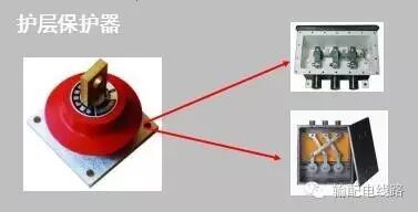

护层保护器一般安装在电缆线路交叉互联箱体内和接地保护箱内
3.1护层保护器的作用
1)限制电缆线路金属护层中的工频感应电压
——在电缆线路正常工作状态时,高压电缆护  层保护器呈现高电阻状态,截断电缆金属护层中的工频感应电流回路 。
2)迅速减小电缆线路金属护层中的工频和冲击过电压
 ——当电缆线路出现接地故障、雷电过电压或内部过电压导致金属护层中出现很高过电压时,护层保护器呈现出低电阻导通状态,使得故障电流经保护器迅速泻入大地
