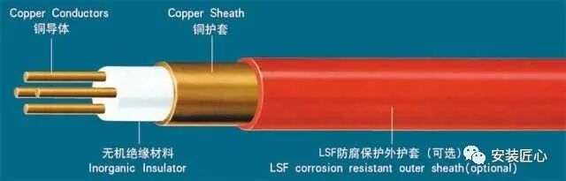

矿物绝缘电缆(Mineral Insulated Cable)简称MI电缆,作为配线使用时,国内习惯称作氧化镁电缆或防火电缆。矿物绝缘电缆是用退火铜作为导体、密实氧化镁作为绝缘、退火铜管作为护套的一种电缆,必要时,在退火铜护套外面挤包一层塑料外护层,特殊要求无烟无卤场合可以在外面加一层低烟无卤护套。

由于电缆全都是由无机物(金属铜和氧化镁粉)组成,它本身不会引起火灾,不可能燃烧或助燃。由于铜的熔点是1083℃、氧化镁的熔点是2800℃,因此该种电缆可以在接近铜的熔点的火灾情况下继续保持供电,是一种真正意义上的防火电缆。是目前唯一能在1000℃的火灾中保持三小时的供电能力并能承受消防水喷淋及重物跌落冲击的安全类电。

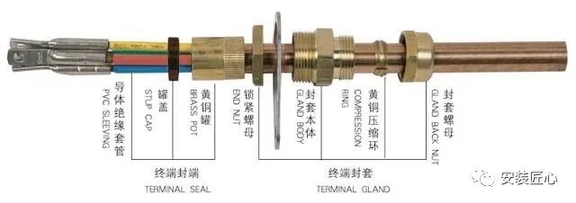

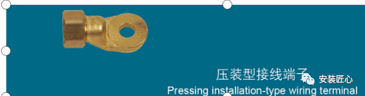

4、电缆附件:电缆附件包括:终端、接线端子、接地片、中间连接器附件。

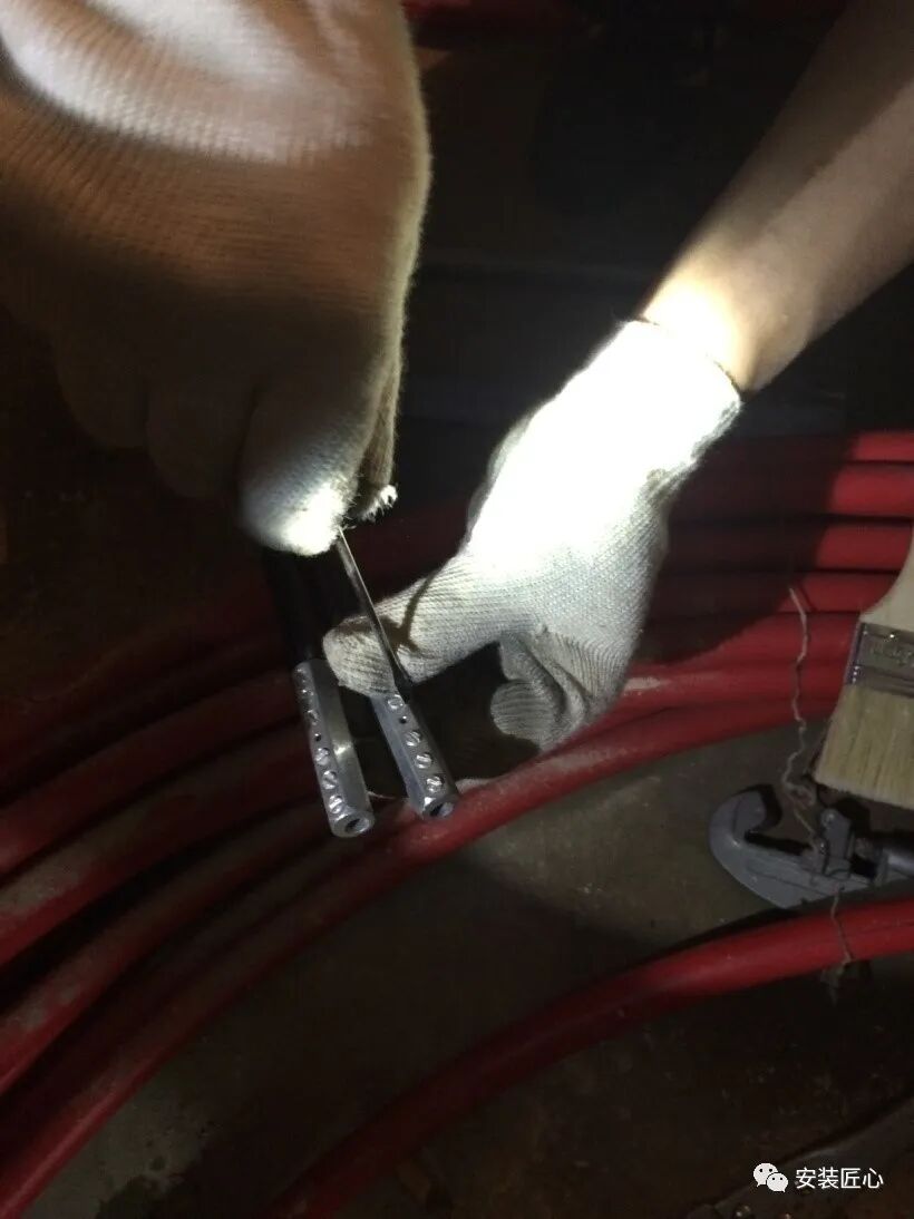

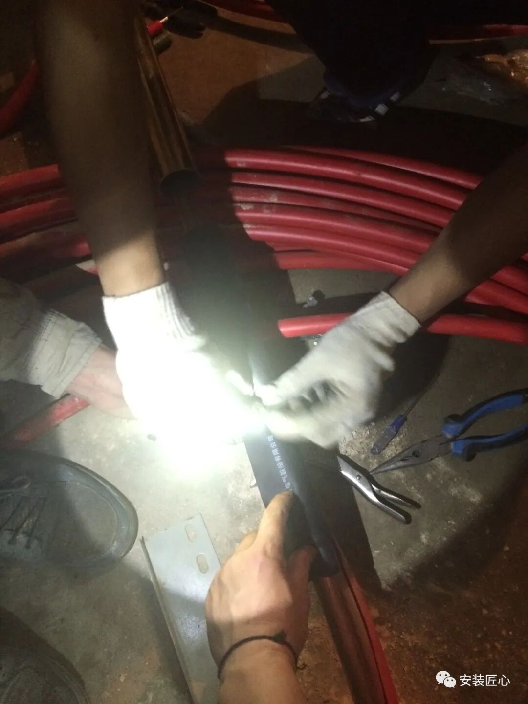

5、施工机具:矿物绝缘电缆安装施工机具主要包括两部分,电缆敷设时所用工具和电缆连接及电缆头制作时所用工具,电缆连接及电缆头制作时使用的工具,包括螺丝刀、鲤鱼钳、自制剥皮扳手、割刀、液化气喷枪或喷气式打火机、
6、工艺流程:
1)根据施工图纸把电缆敷设至相应配电箱,留够余量,需要中间接头时把电缆分两段敷设至用电设备两端。单芯电缆敷设时在电缆外壳用标签纸打好标记,以便安装配电箱时区分相序。

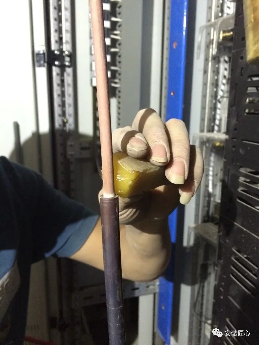

2)电缆头制作:剥电缆皮→套终端封套→拧上黄铜罐→用火烤电缆排出电缆内潮气→使用热熔胶密封、套上密封圈→等待热熔胶冷却凝固、套上电缆终端头。

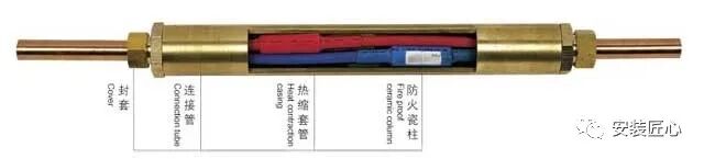

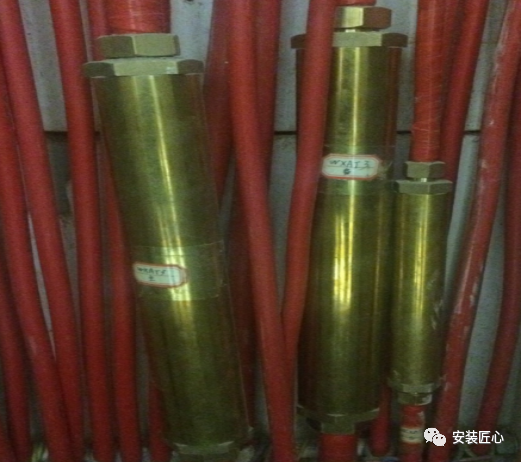

3)中间连接器制作:剥电缆皮→两端套封套→拧上黄铜罐,根据连接管尺寸固定黄铜罐位置→用火烤电缆排出电缆内潮气→使用热熔胶密封、套上密封圈→等待热熔胶冷却凝固、把连接铜管、热缩套先套在电缆一端→使用防火磁柱连接电缆→烤上相色套→套上连接铜管拧紧→整理电缆。
2、重点难点分析、总结
整个电缆终端及中间连接器的制作重点在于终端封端的密封制作,由于矿物绝缘电缆内部由氧化镁粉作为绝缘层,没有聚氯乙烯绝缘层的保护,一旦内部氧化镁粉受潮将严重影响绝缘,故密封工作成为矿物绝缘电缆的重中之重,电缆运输和安装敷设的过程中均需对电缆进行密封。制作终端封端时必须用高温加热,把电缆末端水分全部烤干。密封罐拧紧的距离要把握好,电缆切口刚刚冒出内口一厘米即可。电缆终端封端尤其是多芯电缆的终端封端制作工序多,很多零件需要按顺序先套在电缆上,待密封罐安装后再移动到相应位置拧紧固定,制作时必须记住每一个操作步骤,一旦某个零件忘记先套在电缆上,密封罐制作完成后将无法套进电缆,只有从密封罐后端切除电缆重新制作,浪费电缆及密封罐。所以要求操作人员熟练掌握操作顺序。
总结:由于现在建筑物层高高,疏散困难,发生火灾后要求供电系统能够持续工作,保证疏散工作的正常进行,所以对供电电缆的防火要求越来越高,矿物绝缘电缆由于其耐火,耐高温的特点,在以后的高层建筑特别是公共建筑中会越来越广泛的被运用,由于材质的特殊性,造成电缆的施工工艺与普通电缆有所不同,本文根据本项目的施工经验,简单介绍了电缆头制作和中间连接器的制作过程,由于经验不足,施工过程中也出现过终端套进电缆顺序不对而浪费终端头的情况,在此与大家分享,希望能得到一定的经验教训,在以后的操作过程中不再犯同样的错误。
