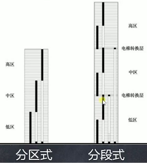

分区式:15层左右分一个区,低区电梯可稍多,换分区电梯需设空中大堂进行转换;低区电梯速度2.5米/s以下;中区2.5~5米/s;高区5米/s以上;
分段式:为节约梯井占地总面积;每段约25~35层;穿梭梯只停至空中转换大堂,高速运行;

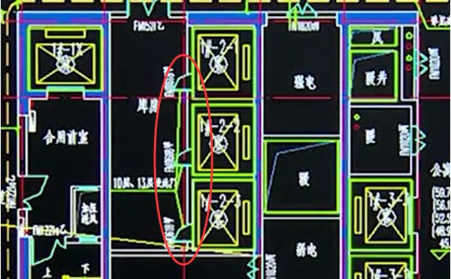

4.  机房
4.1内容
空调:空调机房、空调竖井
电:电井、电气间
4.2面积概略值:标准层面积超2000m2时:
空调机房一般500~800m2设计一个,机房面积20~30m2,每标准层空调机房面积约40~60m2;
强弱电间面积约为13~15m2;
给排水管井面积约4~5m2;

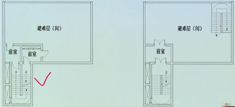

三、避难层设计
  ★建筑高度大于等于100m的公共建筑需设避难层;
  ★面积要满足设计避难人数避难要求,按5人/m2计算;
  ★避难人数确定:服务层数总建筑面积与人均使用建筑面积之比;
  ★第一个避难层距离扑救场地小于50m,两个避难层之间高度小于50m;
  ★避难层楼梯要在避难层断开,防止人员跑过头不能到达避难层;
  ★避难层会放置设备,与避难空间分开设置;两种形式如下:
  ★除了消防电梯,其他电梯不在避难层停靠;
  ★外窗需有开启窗;

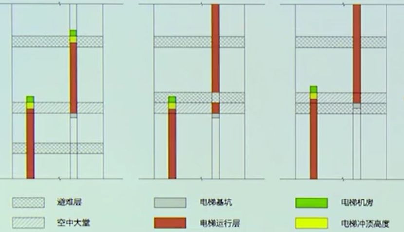

  ★空中大堂(电梯换乘)与避难层关系
1)空中大堂在避难层之间:下段电梯机房、上段电梯基坑占用标准层空间;
2)空中大堂在避难层下一层:上段电梯基坑占用标准层空间;
3)空中大堂在避难层上一层:上段电梯基坑均可布置在避难层,不占用标准层空间;空中大堂层高较高可消化下段电梯机房和冲顶高度;

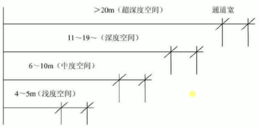

1.尺寸:
  超高层办公室内进深宜控制在10~15m;

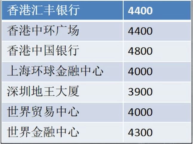

2.  层高:
3.  房间面积与净高关系:

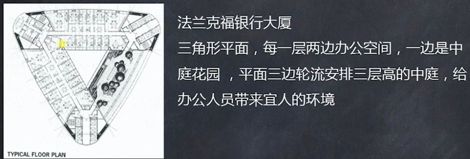

5.  中庭空间
  中庭设计和立体绿化成为提高建筑品质的评价标准;
