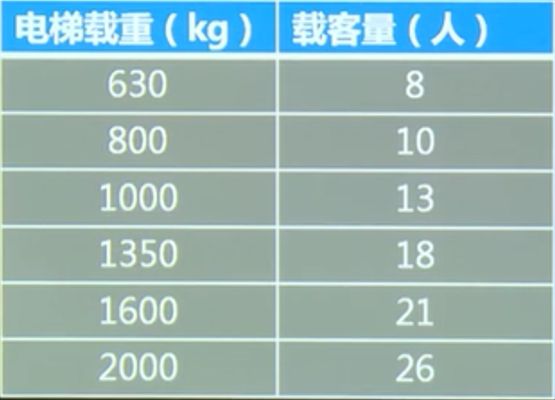

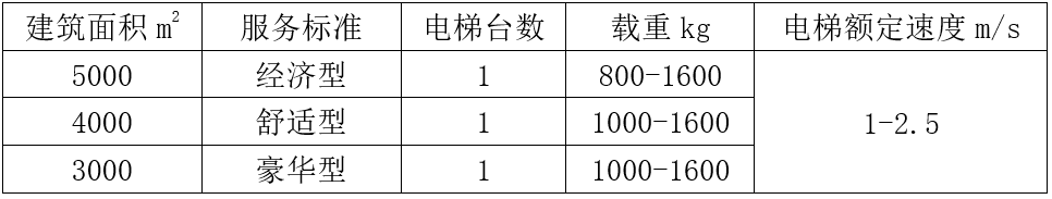

1.选用原则
★办公楼五层以上设电梯;
★电梯型号请厂家配合设计,方案阶段,建筑人数、面积未确定,电梯公司也是估算,简单的计算方法是根据总建筑面积估算;办公楼下有商业裙房,需扣除裙房非办公建筑面积,如中庭、食堂等;
★速度合理:12层以下1.5m/s;20层以上2.0m/s;
★载重:
2.电梯门宽
★800kg电梯门宽900mm;
★1000kg以上电梯门宽大于1000mm;
★高档办公电梯门需尽量放宽,1150kg电梯门宽1100mm;

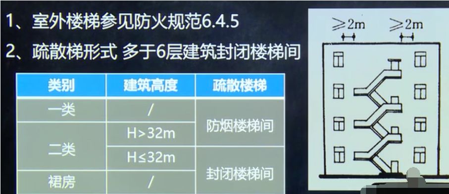

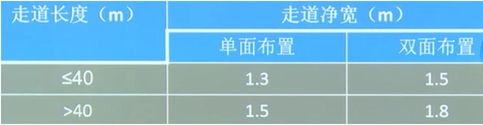

六、防火设计
总体包括:疏散、防火材料
★办公建筑的开放式、半开放式办公室,其室内任一点至最近的安全出口的直线距离不应超过30m;
★安全出口:每个防火分区2个安全出口(间距不小于5m)
★防火分区:高层办公(加喷淋)3000平米;多层办公一二级耐火等级(加喷淋)5000平米;
★疏散距离:40m、22m、20m;防火规范5.5.17
★疏散宽度:由疏散人数决定;(层建筑面积-交通面积)/每人办公面积指标;一般1.3m宽基本都可以满足;
★可以使用剪刀梯的条件:房间疏散门距楼梯间小于10m;
★耐火极限:
★楼梯:针对办公楼如下

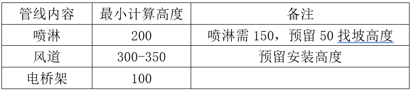

1.层高净高
★净高=层高-解耦股-设备-地面装修做法
★由层高推总面积是一个反复调整的过程,需用EXCEL表计算;
★一般办公楼层高在3.5m(经济层高)以上,现在有向4m(较高档次)以上发展的趋势,建筑师需做几件事:
1)确定裙房和标准层层高——总面积、高度控制指标
2)结构构件尺寸
3)设备管路高度
4)装修做法
注:留50~100mm安装空间。
★根据办公建筑分类,办公室的净高应满足:一类办公建筑不应低于2.7m;二类办公建筑不应低于2.6m;三类不应低于2.5m;
★办公建筑走道净高不应低于2.2m,贮藏间净高不应低于2m;
★走道宽度:留出装修余量,提前与设备专业落实管路走向和占用空间

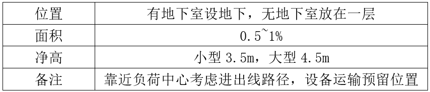

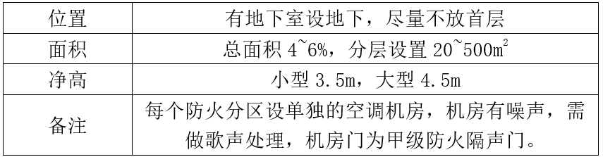

★制冷机房:
★空调机房:
★变配电室:明确外线情况,供电方式、位置、容量等,各用电设备计算用电量,得出需要多大的变压器几台,按照配电柜的布置间距要求计算,并确定供电方式。
