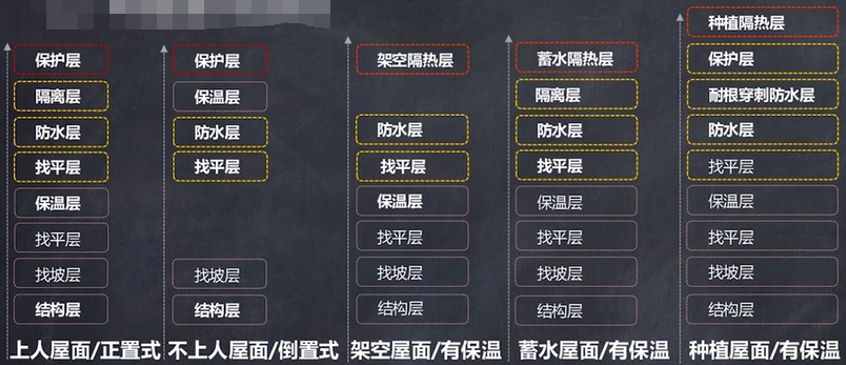

二、屋面构造大样
1.屋面类型:
1.1平屋面:卷材防水屋面、涂膜防水屋面、复合防水屋面、保温隔热屋面(具有保温层和隔热层,隔热屋面三种做法:蓄水屋面、架空屋面、种植屋面)
1.2坡屋顶:块瓦屋面、混凝土瓦屋面、波形瓦屋面、沥青瓦屋面、金属板屋面、玻璃采光顶;
1.3特殊形式屋顶:网架、悬索、壳体、折板、膜结构;
2.平屋面构造:
2.1影响因素
★屋面上人or非上人:保护层选用材料不同
★找坡方式:决定找坡层做法
★屋面所处房间湿度:决定隔汽层做法
★屋面防水做法:正置式(防水层在保温层上)、倒置式(保温层在防水层上)
★所处地区:北方(以保温为主)、南方(以隔热为主)
2.2构造层次
正置式屋面:
保护层(面层)
隔离层(柔性防水材料与刚性保护层之间需设置隔离层)
防水层
找平层(伴随防水层出现)
保温层
隔汽层
找坡层(材料or结构找坡?)
结构层
装修吊顶
注:保温层在防水层的下面。因为传统屋面隔热保温层的选材一般为珍珠岩,水泥聚苯板,加气混凝土,陶粒混凝土,聚苯乙稀板(EPS)等材料。这些材料普遍存在吸水率大的通病,如果吸水,保温隔热性能大大降低,无法满足隔热的要求,所以一定要靠防水层做在其上面,防止水份的渗入,保证隔热层的干燥,方能隔热保温。
注:考虑经济因素,保温材料常见做法:上人屋面、露台等采用挤塑聚苯板(XPS板),一般屋面采用膨胀聚苯板(EPS板)、聚氨酯喷涂、加气混凝土材料。
注:找坡层要求:坡度大于3%且单坡长度大于9m是宜用结构找坡;坡度小于3%宜用材料找坡,材料找坡坡度宜为2%;若为材料找坡,厚度不小20mm,上设找平层;材料找坡宜采用轻质材料找,如陶粒、浮石、膨胀珍珠岩、炉渣、加气混凝土碎块;也可利用现制保温层兼做找坡层;
注:隔汽层要求:室内空气中水蒸气可能透过屋面结构渗入保温层时应在保温层下设置隔汽层,防止保温层中水分的增加而降低保温性能,甚至引起冻胀导致保温层破坏。常年湿度大且经常处于饱和湿度状态的房间,如室内游泳馆、公共浴室、厨房的主食蒸煮间等,应在保温层下设隔汽层;北纬40度以北且室内空气湿度大于75%或其他地区湿度大于80%时,保温层下应设隔汽层,经计算不产生冷凝水时可不设;隔汽层在屋面中应形成全封闭,即其周边的女儿墙跟处应上翻至于屋面防水层相连接,当屋面局部设隔汽层时,往周边外伸不小于1000mm;
注:找平层要求:可采用水泥砂浆或细石混凝土,并宜掺入聚丙烯或尼龙短纤维。在板状保温层上厚度应为20-25mm,若厚度大于30mm应采用C20细石混凝土。由于找平层为刚性材料,需设分隔缝并填密封材料,纵横间距不大于6m。
注:隔离层要求:可为塑料膜、土工布、卷材,也可以为低强度等级的砂浆,如石灰砂浆等。在刚性保护层和柔性防水层之间使用。
注:保护层要求:不上人屋面保护层为浅色涂料、砂粒、铝箔(卷材自带)、水泥砂浆、细石混凝土或块材;上人屋面为细石混凝土(厚40mm,配筋直径4mm间距150mm一级钢)或块材(如采用防滑地砖需增加地砖粘结层);屋面保温层厚度需要计算;
倒置式屋面:
保护层(面层)
隔离层(柔性保温材料与刚性保护层之间需设置隔离层)
保温层
结合层
防水层
找平层(伴随防水层出现)
隔汽层
找坡层(材料or结构找坡?)
结构层
装修吊顶
注:防水层在下面,保温隔热层在上面。与传统施工法相比该工法第一能使防水层无热胀冷缩现象,延长了防水层的使用寿命;第二保温层对防水层提供一层物理性保护,防止其受到外力破坏。
注:保温材料宜选用板状制品,设计厚度增加25%,厚度不小于25mm可选用拘束聚苯乙烯泡木塑料板、发泡硬聚氨酯板、泡沫玻璃块等。
注:如保温层直接铺设在防水层上,板与防水材料及粘结剂应相容,否则应设隔离层;保温层上设保护层,如卵石、预制混凝土块、块状地面等。
注:严寒及多雪地区不宜采用倒置式屋面,保温层易因冻胀失去性能。
2.3不同类型屋面构造层次

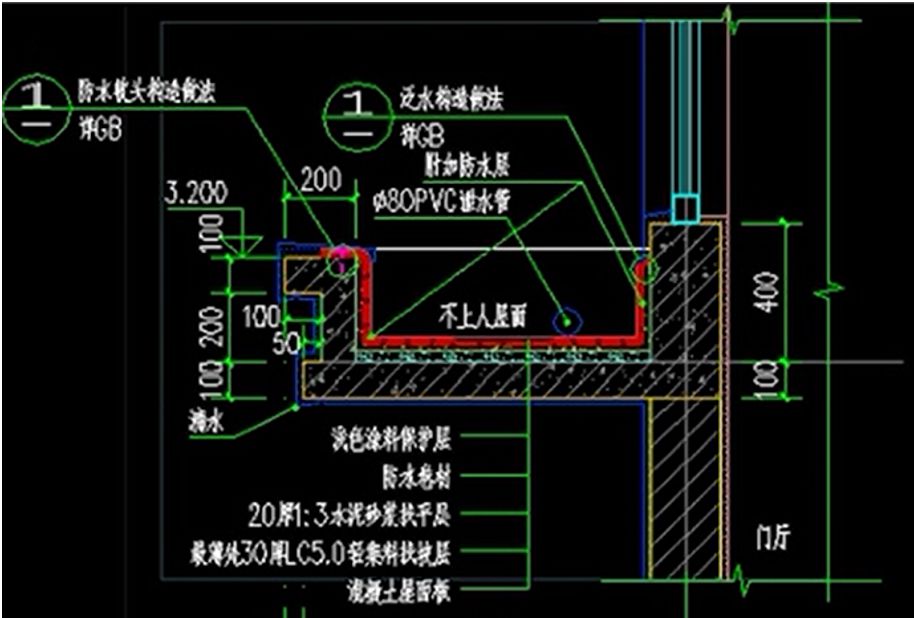

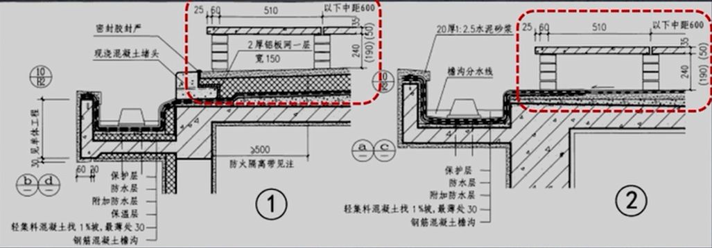

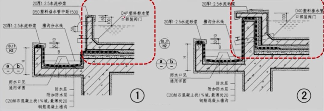

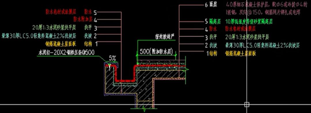

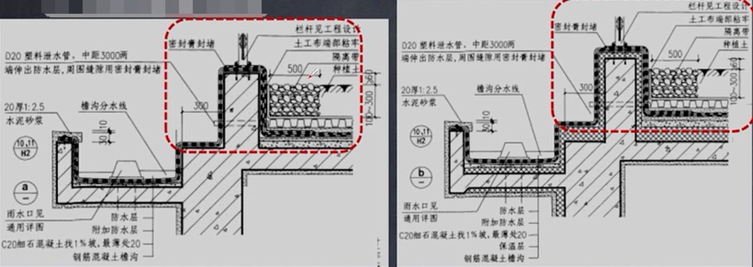

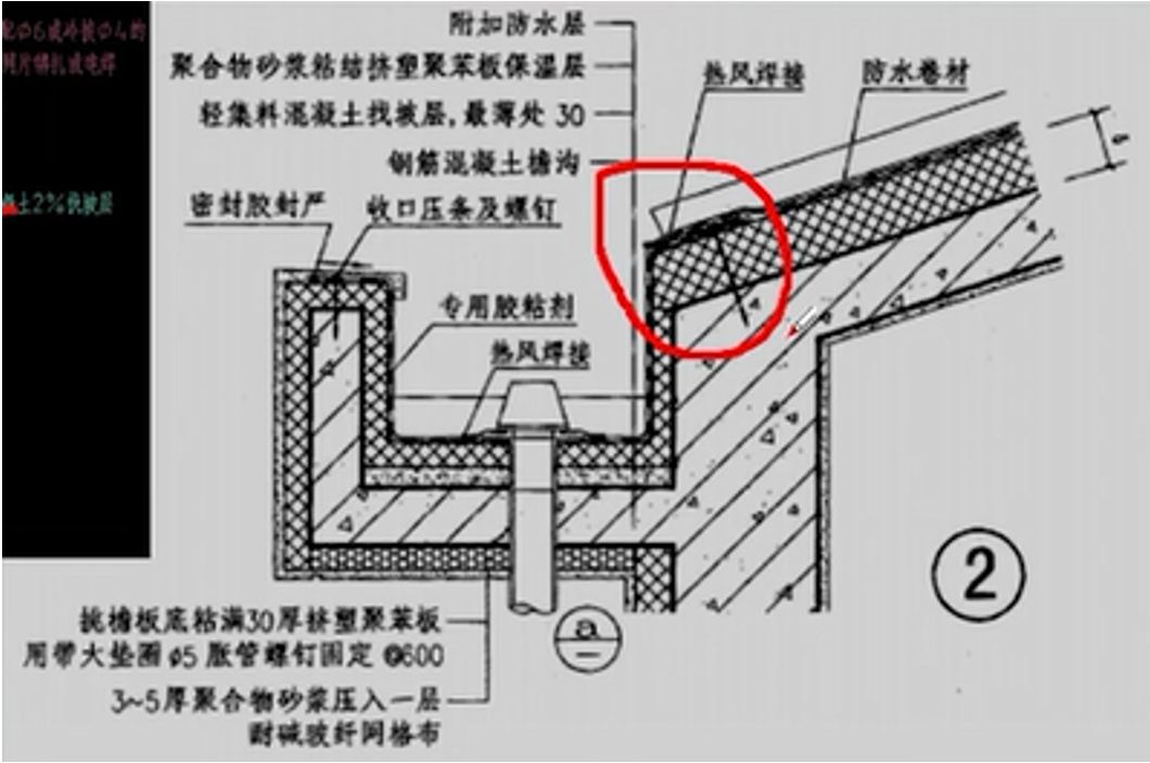

三、檐沟大样
1.屋面细部构造:
★容易出现渗漏,防水构造不当是重点。
★需重点关注的部位:檐口、檐沟、天沟、女儿墙、山墙、水落口、变形缝、伸出屋面管★道、屋面出入口、反梁过水孔、设施基础、屋脊、屋顶窗等。
2.  檐沟细部构造要求
★檐沟特点:形状复杂、交接较多、雨水较多。
★主体防水:多道设防、复合用材、连续密封、局部增强;
★接缝密封防水:密封部位不渗水、与主体防水层相匹配;
★滴水处理:滴水的作用是防止水流污染墙面造成墙面渗水;设置位置为檐口、檐沟外侧下端,女儿墙压顶内侧下端;滴水宽度和深度不小于10mm(防止虹吸现象导致滴水失效);

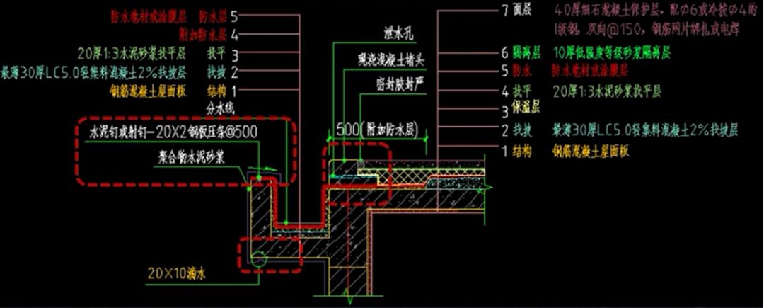

3.  平屋面檐沟构造
3.1无保温卷材、涂膜防水屋面檐沟构造
上人屋面
3.2有保温卷材、涂膜防水屋面檐沟构造(正置式、倒置式)
正置式+上人
倒置式+上人

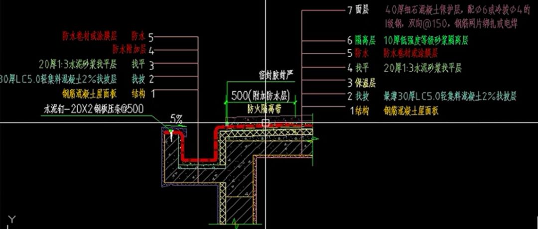

注意事项:
★各层在转弯位置做倒角,方便卷材铺设;
★局部加强,增加附加防水卷材,往屋面延伸500mm;
★交接处用密封胶封严;
★卷材外端部收头处需设钢板压条,钢板压条通过水泥钉固定,水泥钉间距500mm;然后用聚合物水泥砂浆做压顶处理,压顶做5%坡度处理;
★滴水要在大样中反应,尺寸不小于10x10mm,通过建筑面层处理,不涉及主体结构;
★屋顶找坡层的坡度要反应,未到檐口边找坡可能就没了,通过找平处理;
★正置式有保温层时,注意檐口向屋顶方向需设500mm的防火隔离带;
★倒置式有保温层时,需设现浇混凝土堵头,面层与堵头均属刚性材料,需设缝用密封材料填堵;堵头设泄水孔;
3.3其他檐沟做法:
架空檐沟
种植屋面檐沟
蓄水屋面

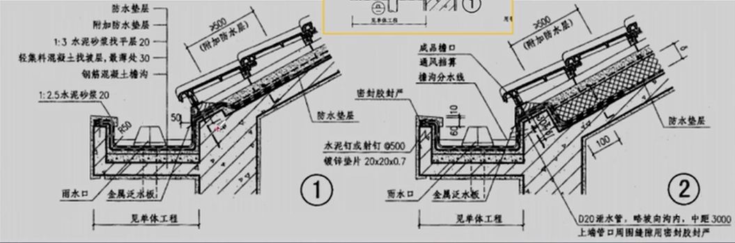

4.  坡屋面檐沟构造
当屋面坡度较大时,需在屋面与檐沟交接处设置屋面材料防滑落措施;
防水卷材坡屋面
块瓦坡屋面

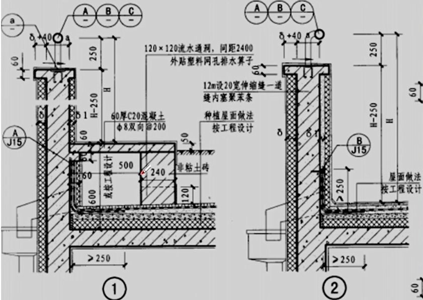

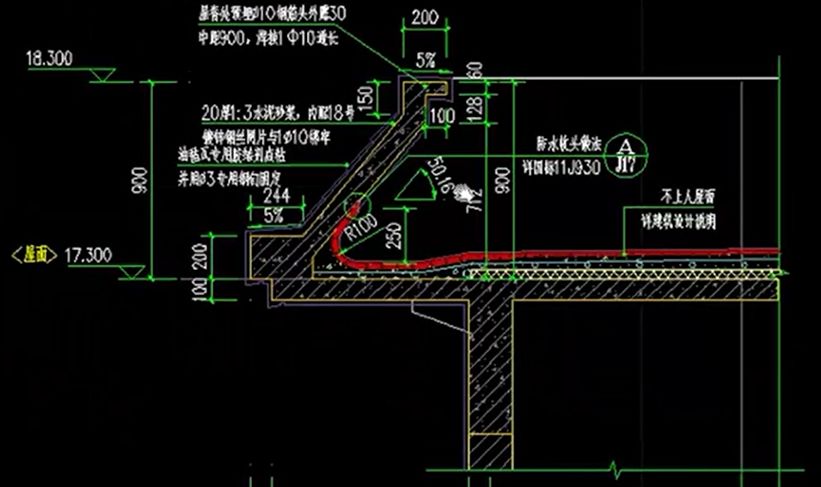

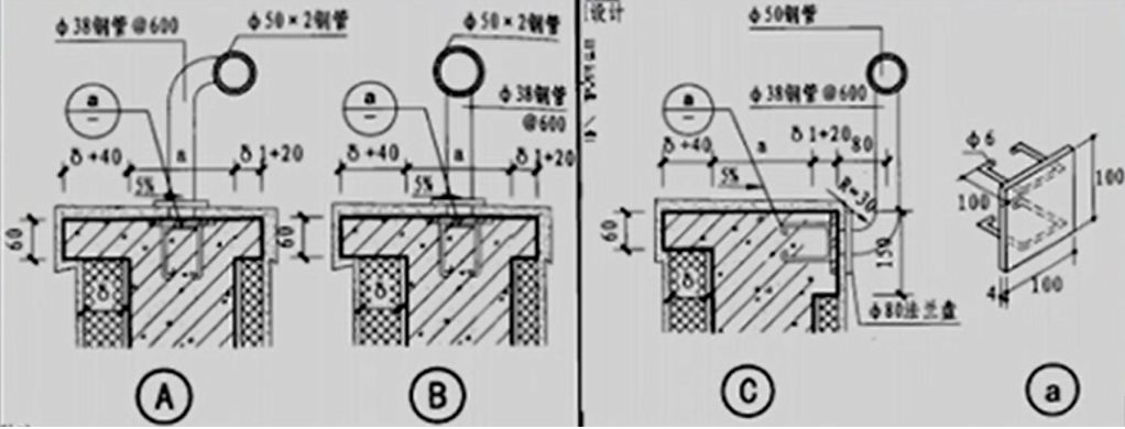

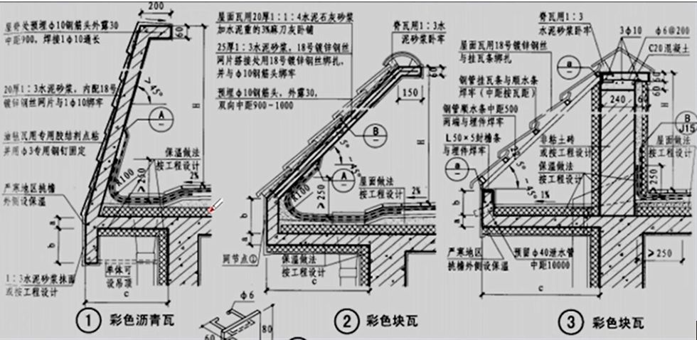

四、女儿墙大样
1.构造设计要求:
1.1压顶处理:
★压顶可采用混凝土或金属制品;
★压顶向内排水坡度不小于5%;
★压顶内侧下端应做滴水;
★防水层收头:侧面收头、顶部收头;镀锌钢垫片(20x20x0.7)+螺钉(间距500mm);
★屋面和外墙均采用B1、B2级保温材料时,应采用不小于500mm不然材料作为防火隔离带;

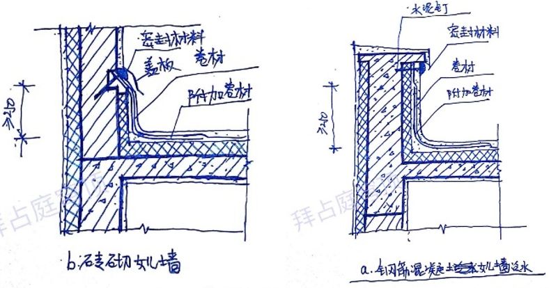

1.2泛水做法:
★定义:泛水是指屋面女儿墙、挑檐和高低屋面墙体的防水做法,其主要作用是保证女儿墙、挑檐、高低屋面墙不受雨水冲刷,保护防水层。
★不同类型女儿墙泛水做法不同:1)女儿墙高度较低时,卷材收头至压顶下,水泥钉固定,密封材料封严实即可;2)女儿墙较高时,砖砌女儿墙,在高出防水卷材250mm处做凹槽,将卷材压入,水泥钉+密封材料处理;3)女儿墙较高时,混凝土女儿墙,在高出防水卷材250mm处直接用压条固定,水泥钉+密封材料处理;
注:收头做法可以通过图集索引表达。
★女儿墙防水层下应增设附加防水层,尺寸为2个250mm;
2.  几种不同的女儿墙构造
★平屋面钢筋混凝土女儿墙(11J930-J15)
★平屋面砖女儿墙(11J930-J16)
★平屋面斜檐口(11J930-J17)
★组合女儿墙(11J930-J18):钢管扶手

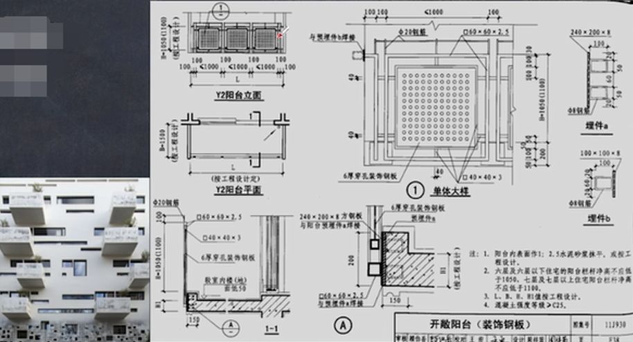

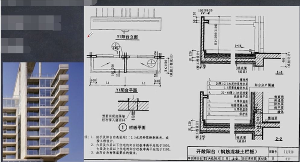

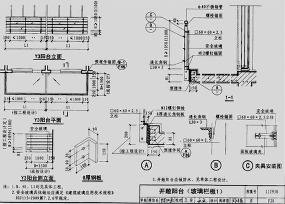

五、阳台大样

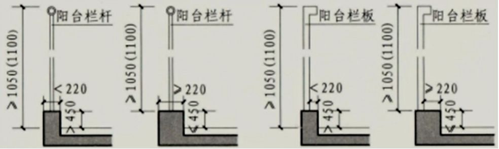

1.设计要求:
1.1安全防护
★阳台栏杆必须采用防止儿童攀登的构造;栏杆垂直杆件净距不应大于0.11m;放置花盆处必须采取防坠落措施;栏杆高度1.05m(六层及以下)/1.1m(七层及以上),从可踏面起算;
★可踏面的规定:宽度小于220mm为非可踏面;高度大于450mm为非可踏面;
★七层及以上、寒冷严寒地区宜采用实体栏板(若采用非实体栏板保温性能差,非实体栏板易产生坠落物);
1.2防排水及保温
★顶层阳台应设雨罩;毗连阳台应设分户隔墙;
★阳台、雨罩应采取有组织排水措施,雨罩和开敞阳台应采取防水措施;
★有洗衣设备的阳台应设置专供给排水管线及专用地漏,地面应做防水;严寒和寒冷地区洗衣阳台应设封闭阳台,并采取保温措施;
2.  不同种类阳台设计和构造做法
2.1开敞阳台
★钢筋混凝土栏板阳台
★装饰钢板:栏杆连接方式(顶接、侧接)
★玻璃栏板
2.2封闭阳台
★钢筋混凝土栏板:
★玻璃栏板:内防护栏杆、外防护栏杆
2.3图集
《外装修(一)06J505-1》中有不同栏杆做法。

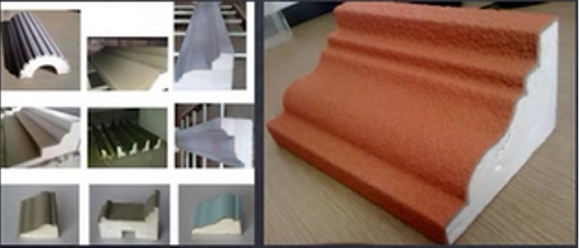

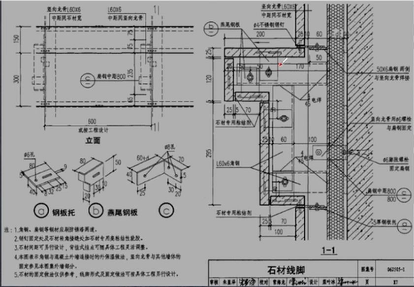

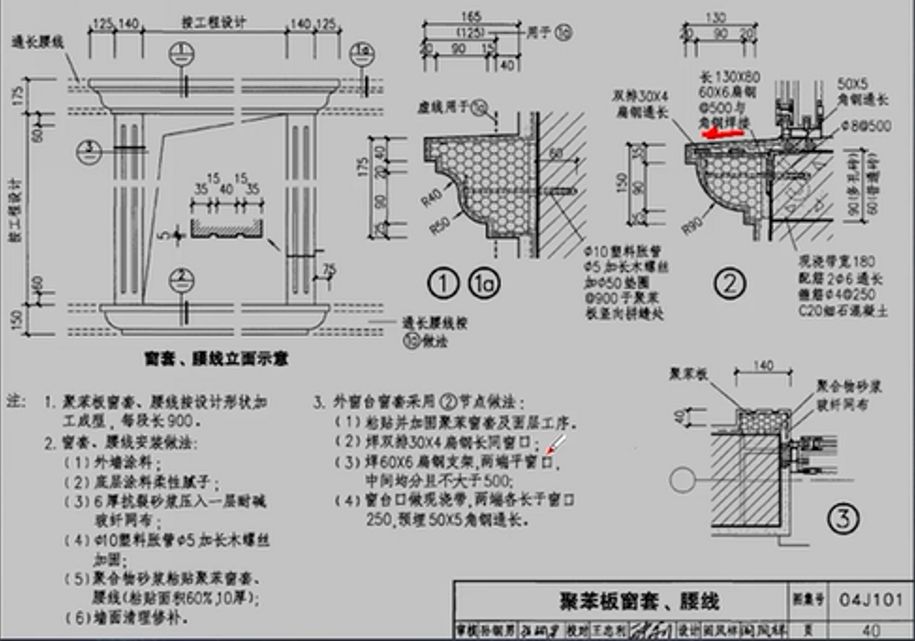

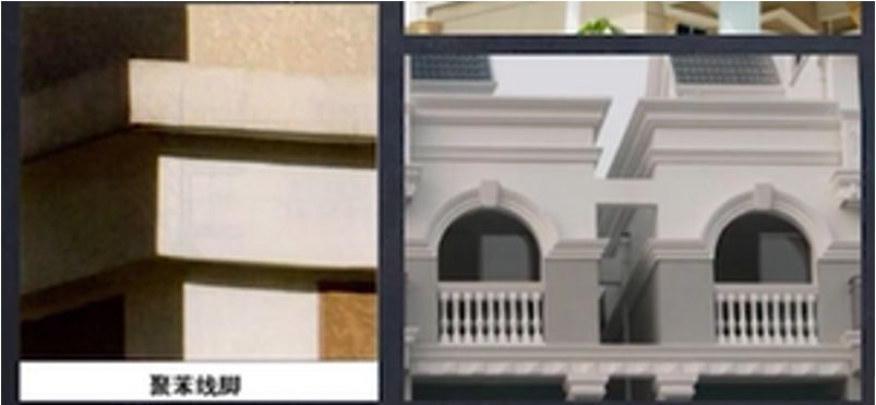

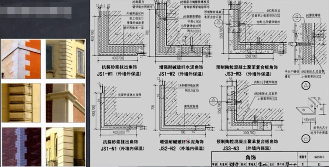

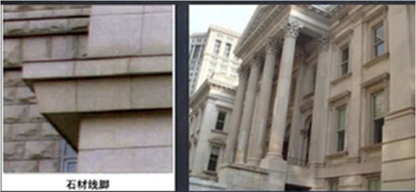

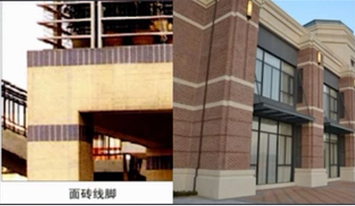

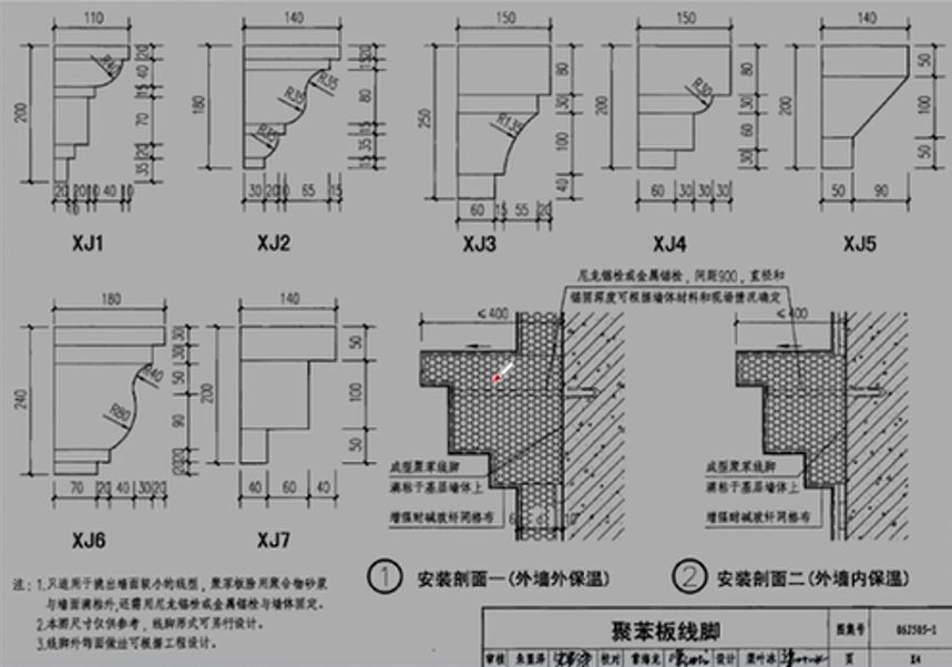

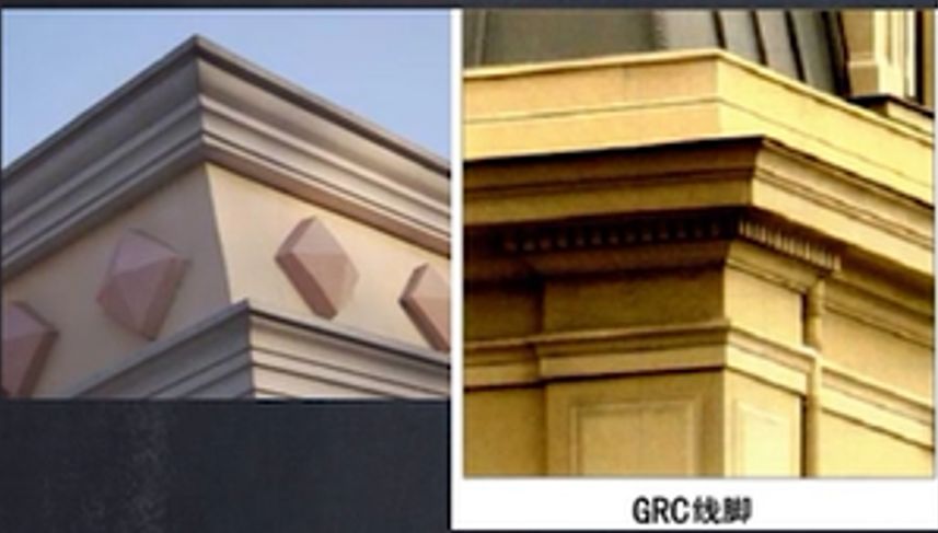

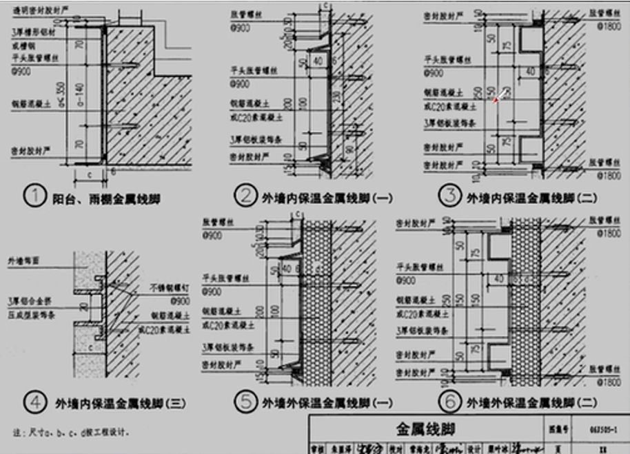

八、角饰和线脚大样
1.设计要求:
★与主体连接牢靠
★饰面收头处理:防开裂、防水、防冻、防腐蚀、防风化、防脱落
★保证立面效果和完成度
2.  构造做法
★角饰构造做法:抗裂砂浆加强、钢筋网或玻璃纤维增强、预制板材增加。
★线脚:
★聚苯板窗套、腰线
★聚苯板线脚

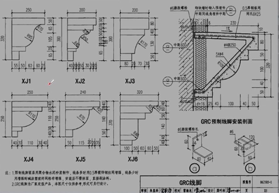

★GRC线脚:线脚复杂,预制,钢龙骨固定

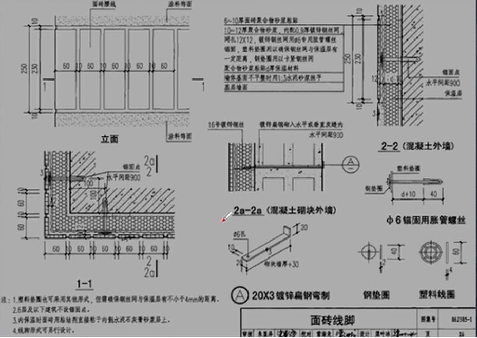

★面砖线脚:
★石材线脚:干挂石材+龙骨,线脚尺寸太小做不了

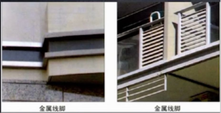

★金属线脚:比较精细
