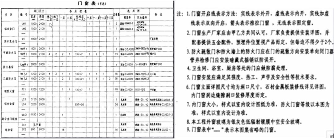

三、门窗表及门窗详图设计

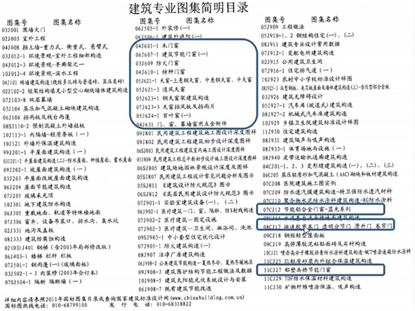

1. 图集
2.  门窗编号的编制方法
2.1门:
★按材料:木门-M;塑料门-SM;铝合金门-LM;
★按功能:卷帘门-JM;防盗门-FDM;防火门-FM甲(乙丙);防火隔声门-FGM甲(乙丙);防火卷帘门-FJM;门联窗-MLC;
★按开启方式:平开门-PM;推拉门-TM;
★人防门:依据《防空地下室建筑设计》or《人防工程防护设备选用图集》
窗:
★按材料:木窗-MC;钢窗-GC;铝合金窗-LC;木百叶窗-MBC;铝合金百叶窗-LBC;塑料窗-SC;
★按功能:防火窗-FC甲(乙丙);隔声窗-GSC;全玻框窗-QBC;幕墙-MQ;玻璃隔断-GD;
★按开启方式:平开窗-PC;推拉窗-TC;固定窗-GDC;滑撑窗-HTC;
2.2门窗编号方法:
★类别代号+n,尺寸不直观,需查门窗表
★类别代号+洞口宽高,其他信息查门窗表
3.  门窗表统计
★门窗表格式:
★门窗表类别编排顺序:由外到内,人防单独列表
★门窗设计说明:对制作厂家的资质要求;门窗立樘位置;框料及玻璃的选材和颜色,以及纱窗的设置;根据《建筑安全玻璃管理规定》应使用安全玻璃的部位;外门窗的抗风压、气密、水密、保温、隔声、隔热、防火等的性能要求;各种单块玻璃的最大允许面积应遵照《建筑玻璃应用技术规程》JGJ113;
4.  门窗构造详图
4.1需要绘制构造详图的门窗:没有标准图可引用;标准图出入较大;用标准图中的基本门窗进行组合;

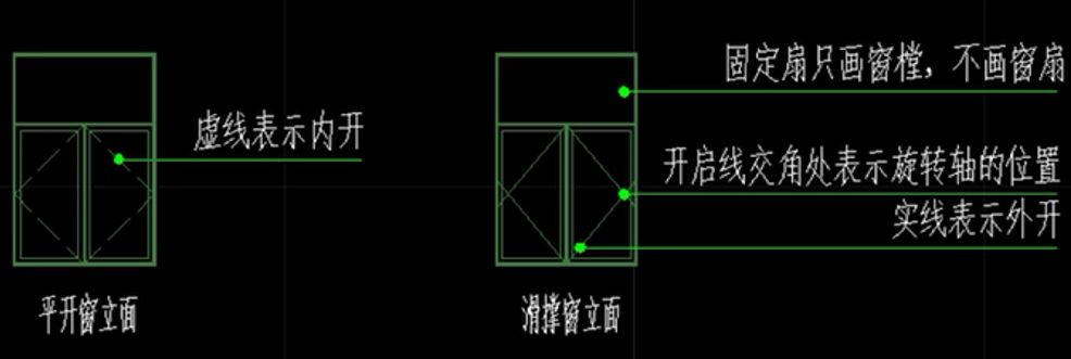

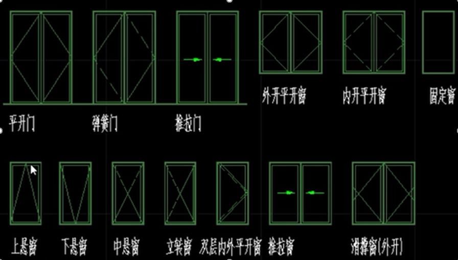

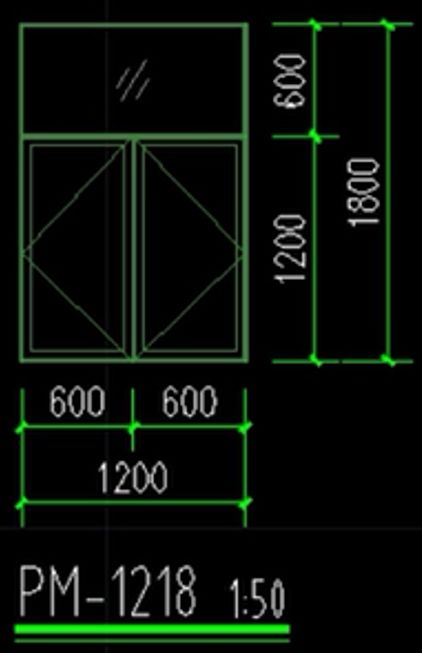

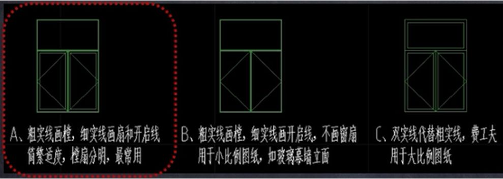

4.2门窗立面的绘制:
★门窗立面是外视图:实线外开,虚线内开,
★门窗立面三种表示方法:粗实线画樘,细实线画扇和开启线(常用);粗实线画樘,细实线画开启线,不画窗扇(用于小比例图纸,如玻璃幕墙立面);双实线代替粗实线(费工夫,用于大比例图纸);
★门窗开启扇的绘制:详《建筑制图标准》GB/T50104-2001
★门窗扇尺寸控制:
1)影响因素:材料、构造、制作、运输、安装条件等
2)以铝合金为例,最大尺寸:平开窗扇600x1200;平开门扇1000x2400(单扇),900x2400(双扇);推拉窗扇900x1500;推拉门扇900x2100;
3)固定扇取决于玻璃的最大允许尺寸:玻璃类别、品种、生产厂家,厚度取决于位置、受力面积、抗风和抗震计算确定。

★门窗扇尺寸标注:
两道尺寸线
图名+比例

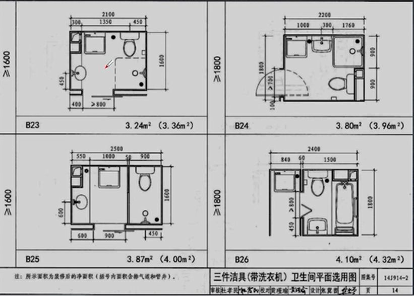

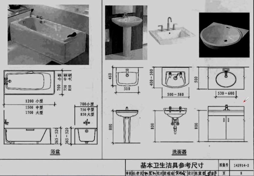

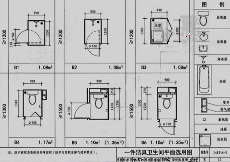

四、卫生间详图设计
1. 位置选择:
★卫生间不应直接布置在下层住户的卧室、起居室、厨房和和餐厅上层;
★当卫生间布置在本套内的卧室、起居室、厨房和和餐厅上层时,均应有防水和便于检修的措施;
★无前室的卫生间的门不应直接开向起居室或餐厅、厨房;
2.  自然通风:
★开口面积不应小于地板面积的1/20;
★每套住宅有2个以上卫生间时,至少一个采用自然通风;严寒、寒冷和夏热冬冷地区无通风窗口的卫生间应设置竖向排气道或机械排风装置;
3.  采光:
采光窗洞面积不小于地面面积的1/10;
4.  排气:
★门下部设置有效面积不小于0.02平的固定百叶,也可距地面流出不小于30mm的缝隙;
★无外窗的卫生间应设排气道,不与厨房排气道共用;
★屋顶风帽安装高度不低于相邻建筑砌筑体,上人屋面高出屋面2m,周围4m内有门窗时高出门窗上皮0.6m;
5.  噪声控制:
卫生间内产生噪声的设备(如水箱、水管等)不宜安装在与卧室相邻的墙面上;

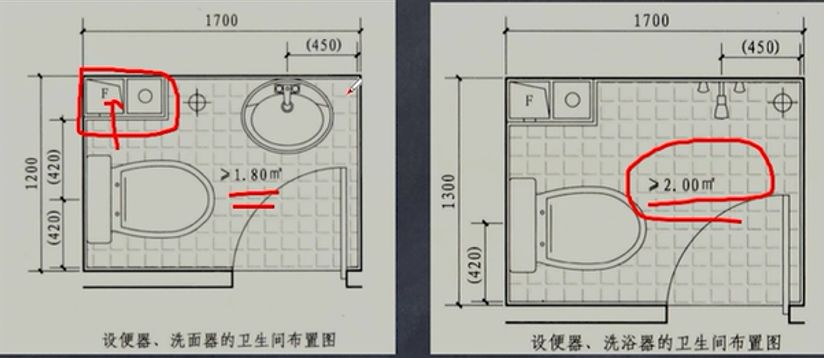

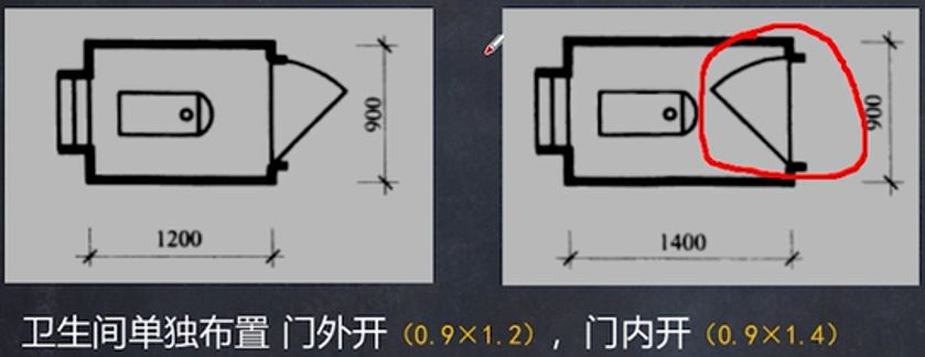

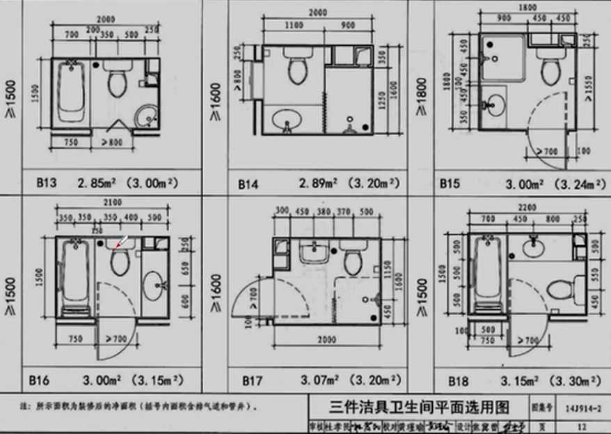

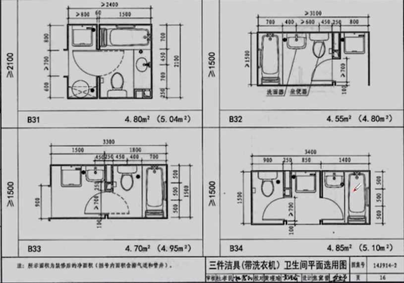

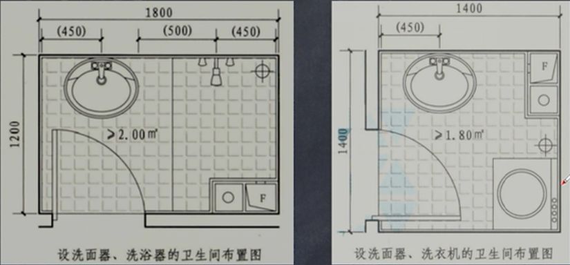

6.  面积要求:
★三件套:便器、洗浴器、洗面器;
★三件共设时,使用面积不小于2.5平;
★单设便器时,不小于1.0平;门外开900x1200mm;门内开900x1400mm;
★二件便器+洗面器时,不小于1.8平;
★二件便器+洗浴器时,不小于2.0平;
★二件洗面器+洗浴器时,不小于2.0平;
★二件洗面器+洗衣机时,不小于1.8平;

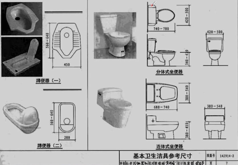

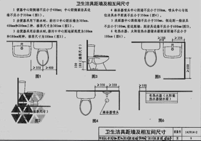

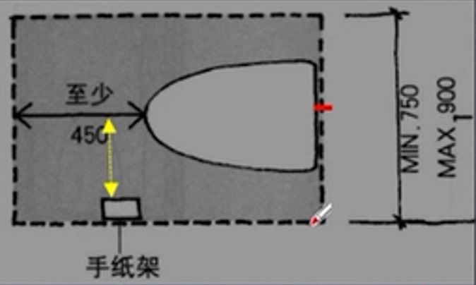

7.  器具尺寸:
8.  平面布置:
9.  净高设计:
室内净高不应低于2.2m;局部净高排水横管下表面与楼面、地面净距不得低于1.9m且不得影响门窗开启;

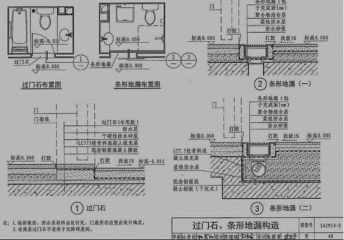

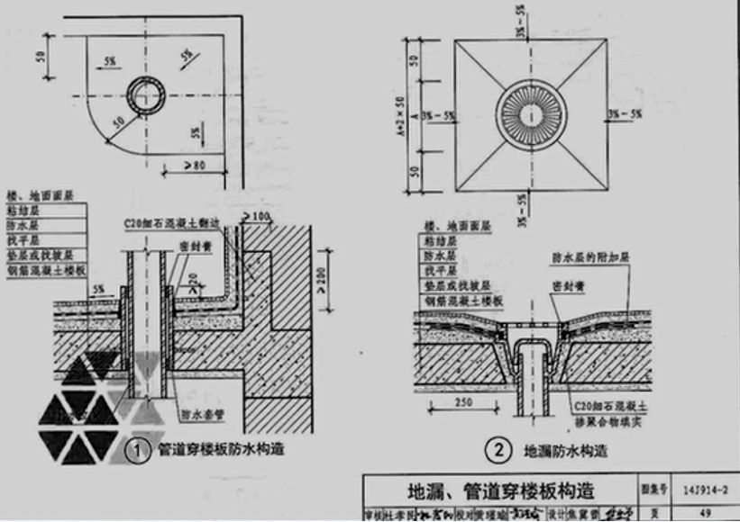

10.  地面防水:
★卫生间楼地面应做防水层;地面标高应低于相邻15~20mm或做低门槛;
★马赛克(5厚陶瓷锦砖);防水层在墙柱交接处翻起高度不小于250mm;
11.  墙面防水:
★一般做1.2m高;淋浴区防水层高度≥1.8m;做法详图集;
12.  排水设计:
★楼地面找坡不小于1%,沿墙处最高,地漏处最低;
★同层排水:卫生间水平排水管道,不宜布置在下层住户的空间内,可采用同层排水等措施;当采用下降楼板时应严格做好楼板、楼面双层防水,对降板后可能出现的管道渗水、积水问题应有预防措施,如在贴临降板上预留泄水管,并增设泄水立管的措施,以防止降水部位变成“水盆”;

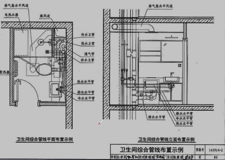

13.  管线布置:供水、排水、排气、散热器(冬季供暖)
14.  规范:
《民用建筑设计通则》
《全国民用建筑工程设计技术措施-规划.建筑.景观》2009
《住宅设计规范》
《住宅卫生间功能及尺寸系列》
15.  图集:
《住宅卫生间》14J914-2
《住宅设计规范图示》13J815
《住宅建筑构造》11J930

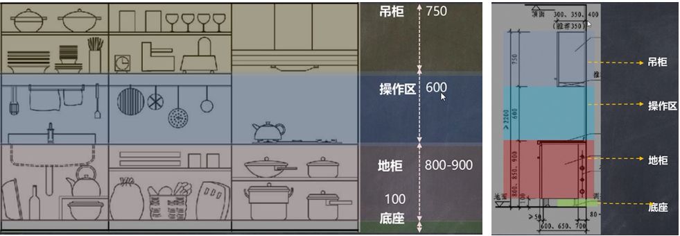

五、厨房详图设计
1. 橱柜纵向参数:
2.  厨房净高:
有管道的位置局部最小净高可做到1.9m;

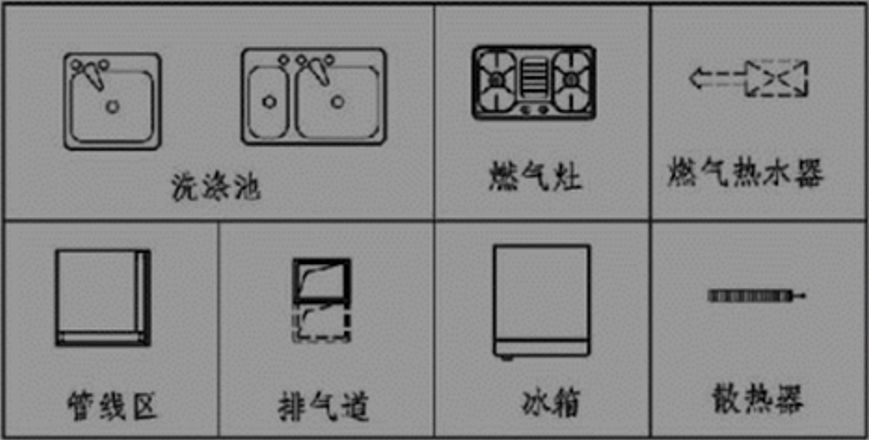

3.  厨房设备图例:
4.  厨房设备尺寸:

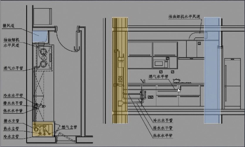

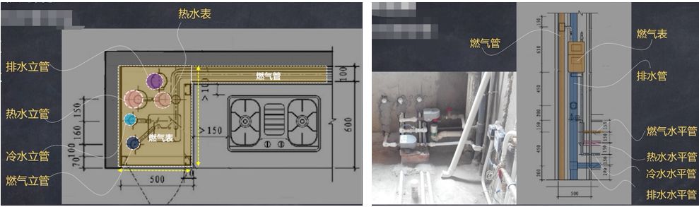

6.  厨房综合管线:
排气道、立管区域(排水管、热水管、冷水管、燃气管、检修门)

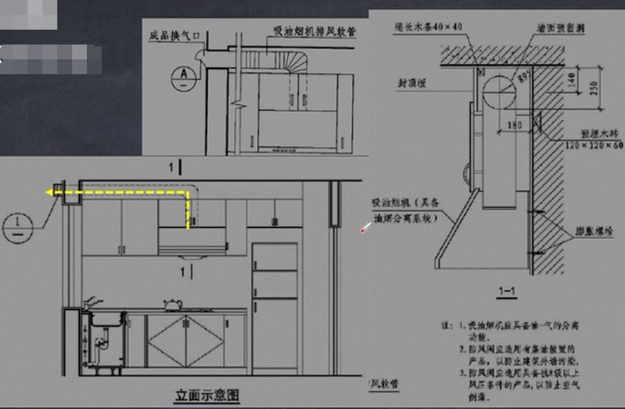

7.  排气道设计和选用:
★《住宅排气道(一)》图集、《住宅厨房》图集、优先选用地方标准;
★排气道尺寸和预留洞尺寸不同,二者均与建筑层数有关;
8.  厨房平层排放油-气分离系统:
★由油-气分离机、万向防风逆止阀、PE穿墙套管组成;
★厨房平层排放油-气分离系统与卫生间排气系统不能共用;
★服务业的排油气管道不得与住宅共用;
9.  厨房管线区:
注:厨卫可共用管井,但不能共用排气道。

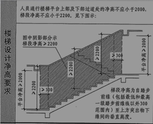

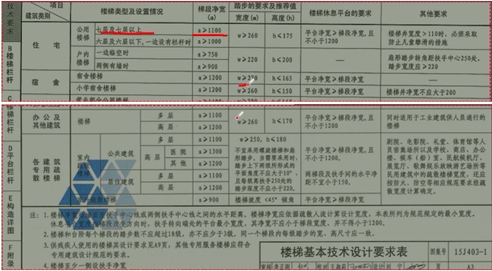

4.  梯段、踏步、平台设计尺寸
★住宅梯段净宽:7层及以上≥1.1m;6层及以下且一边设栏杆≥1.0m;
★住宅踏步:w≥260mm,h≤175mm;宜w+h=450mm,w+2h≥600mm;
★平台净宽:不小于梯段净宽,且不小于1.2m;
注:墙完成面至扶手中心线距离,或两个扶手中心线之间距离。
5.  净高设计
★住宅最高层高175x18=3150mm;
★提升1.3~1.4m,可设多跑楼梯;

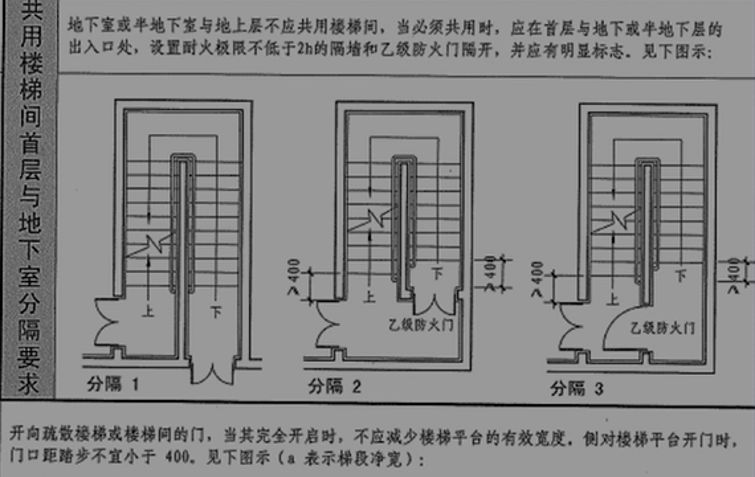

6.  防火分隔
★乙级防火门,2h,400mm;

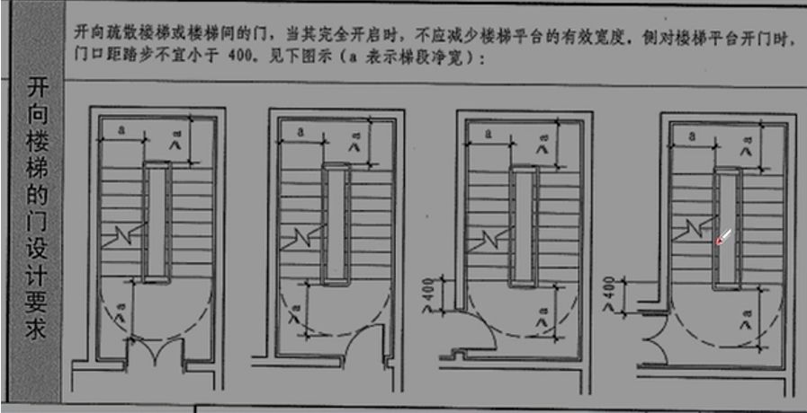

★门的设计要求
★完全开启时不应减少有效宽度;
★门边距踏步起步不小于400mm;

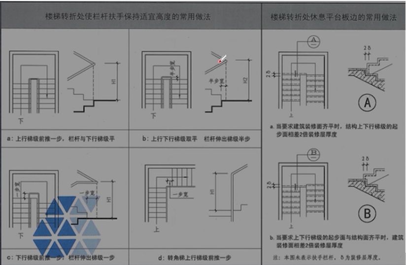

8.  楼梯转折处做法

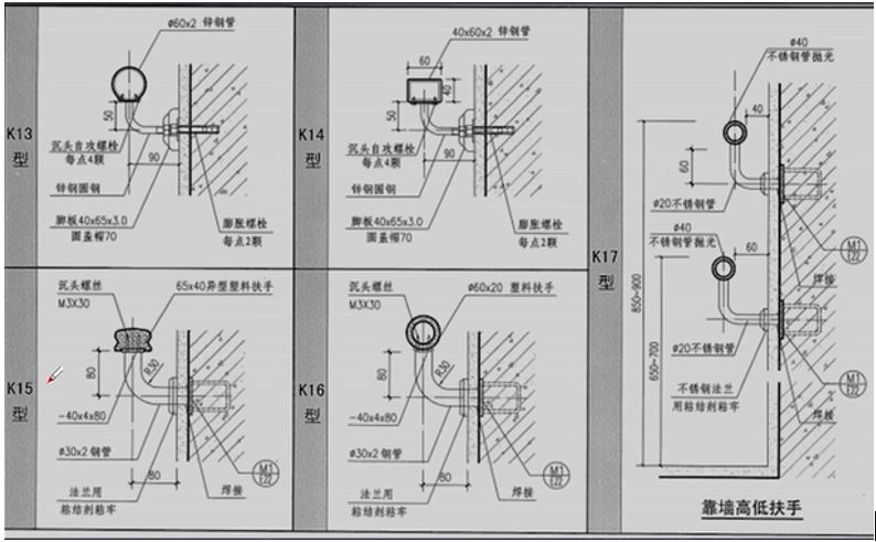

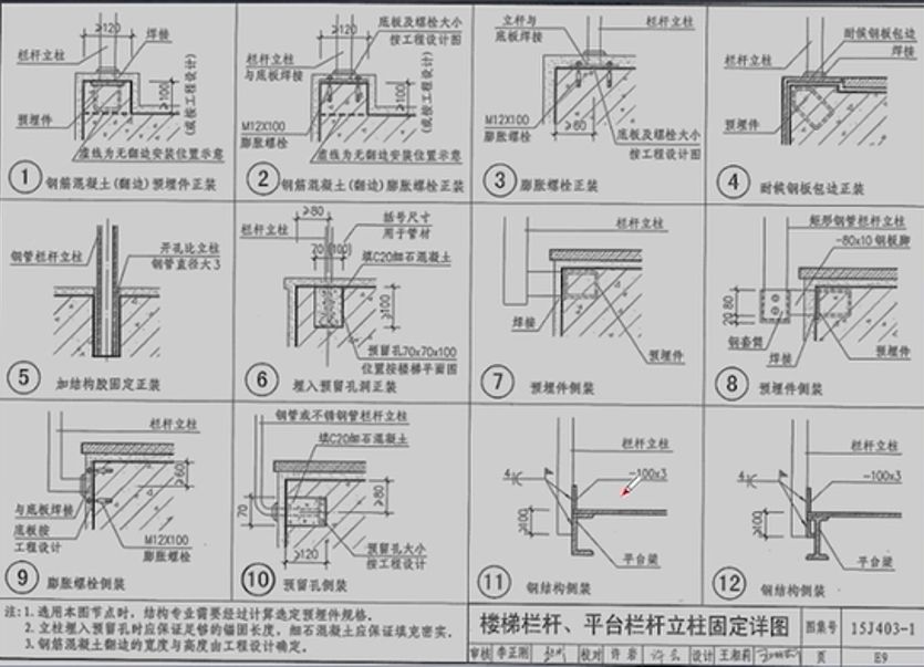

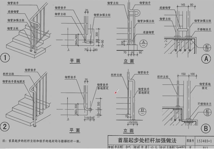

9.  栏杆、栏板、扶手
★高度要求
★栏杆连接做法(预埋件、膨胀螺栓、结构胶固定整装、侧装)
★靠墙扶手构造

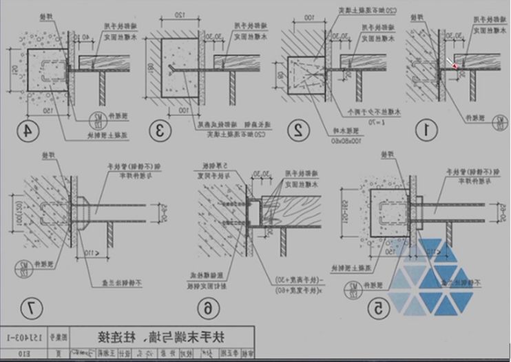

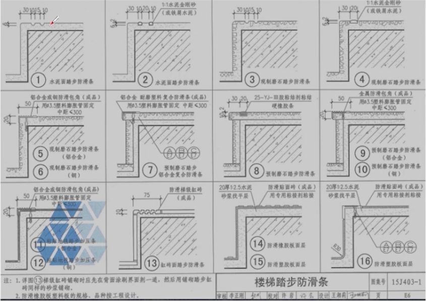

10.  楼梯踏步防滑条

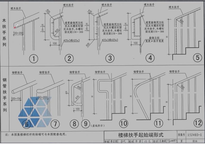

11.  扶手末端与墙柱固定
12.  首层起步栏杆加强做法
13.  扶手起始端形式
14.  规范图集

《楼梯栏杆栏板(一)》15J403-1图集

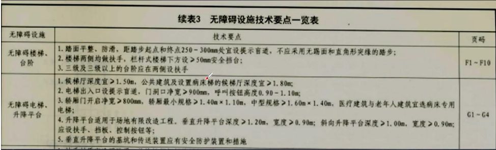

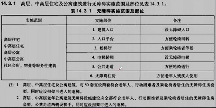

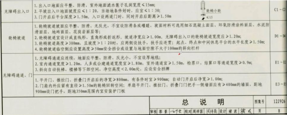

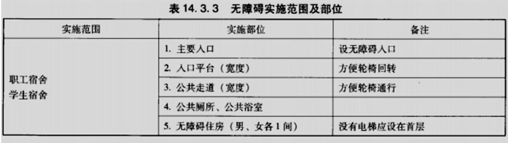

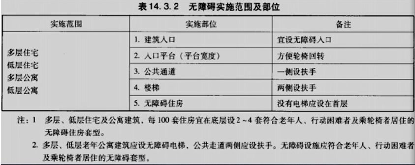

七、无障碍设计
1. 无障碍实施范围:中高层6个,低多层5个,宿舍5个
2.  主要入口?-住宅无障碍入口类型
★平坡出入口
★设台阶和轮椅坡道的出入口
★设台阶和升降平台的出入口

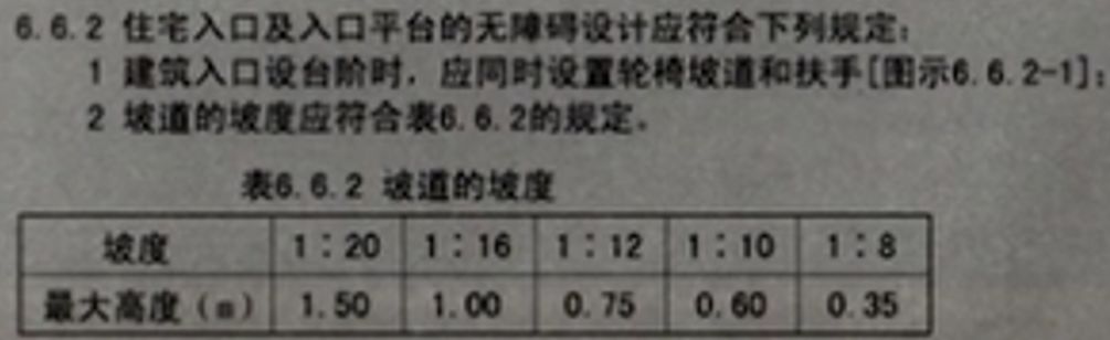

3.  主要入口-轮椅坡道和扶手
不同坡度对应不同最大高度
4.  主要入口-无障碍通行门
★门类型优先顺序:自动门、推拉门、折叠门、平开门、无障碍旋转门;
★净宽:自动门≥1.0m;室内通道及和房间平开门、推拉门≥0.8m;
★在平开门、推拉门门把手一侧,应留有不小于0.5m的墙面宽度;
★应设置视线观察玻璃(最小宽150mm),横执把手和关门拉手,门下方应安装高0.35m的防护门板;
★门槛高度及内外高差不大于0.015m,并应以斜坡过度;
5.  主要入口-入口平台宽度和通行净宽
7层及以上住宅建筑入口平台宽度不小于2m;7层以下不小于1.5m;门开启后平台深度1.5m;供轮椅通行的净宽不小于1.2m(适用于坡道、平台);
6.  主要入口-无障碍设计技术要点一览表
无障碍坡道起始端水平段扶手伸出至少300mm;
7.  走道无障碍设计
★净宽:大型公建走道宽度不应小于1.8m;中型1.5m;小型1.2m(但应有轮椅回转面积);
★走道和地面应平整、不光滑、走道地面有高差时设坡道和扶手;
★向走道突出大于0.1m的设施和高度大于0.65m,应设凸室或防护措施;
8.  无障碍楼梯设计
★不应采用无梯面和直角形凸缘的踏步;
★宽度:公建1.5m;住宅1.2m;
★3级及以上应两侧设扶手;
★距踏步起点和终点250~300mm宜设盲道;
9.  无障碍电梯设计

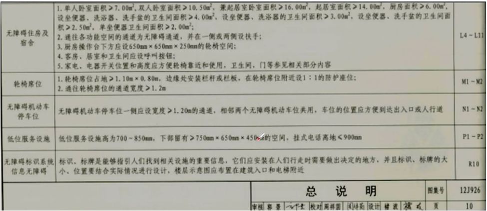

10.  无障碍住房设计
卫生间宜靠近卧室;
11.  无障碍厨房设计

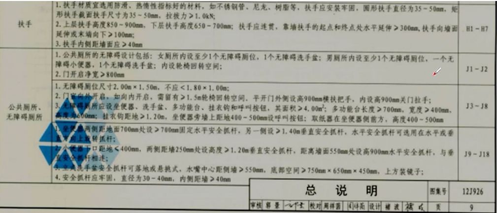

12.  无障碍卫生间设计
地面防滑、抓杆设计
13.  规范图集
《无障碍设计规范》
《城市道路和无障碍设计规范》
《住宅建筑规范》
《住宅设计规范》
《无障碍设计》12J926图集
《住宅设计规范图示》13J815图集
《住宅建筑构造》11J930图集
