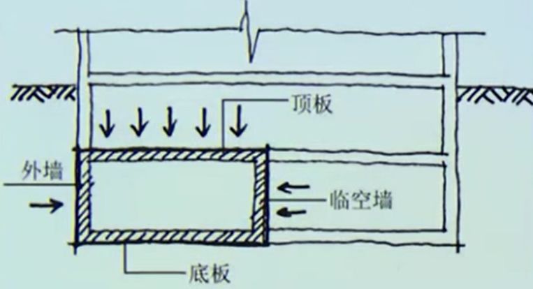

3.墙体
★临空墙:地下室室内和室外之间的墙体,战时承受空气冲击波直接作用。当临空墙上开洞时,应开防护密闭门。
★密闭隔墙:清洁区和染毒区之间的墙体。在密闭隔墙上开洞时,应开密闭门。
★防护单元隔墙:两防护单元之间的墙体。甲类防空地下室防护单元隔墙需满足一定受力要求;乙级防空地下室防护单元隔墙,常5级250mm厚,常6级200mm厚。为整体现浇钢筋混凝土墙。

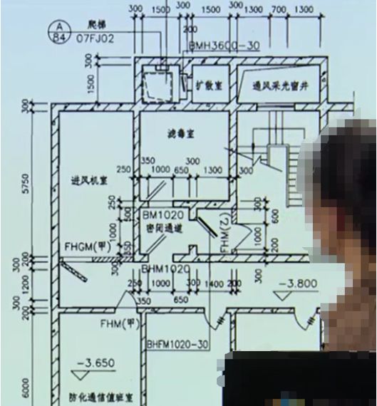

2.出入口
★每个人防单元至少具备两个出入口,一个是室外主要出入口,能满足战前、战时和战后的使用,因而在战前和战后都不能先于人防主体受到损害;另一个是次要出入口,能满足战前使用即可,战时需要封闭或封堵,战后不作要求。
★主要出入口尽量布置在建筑投影之外,并做防倒塌棚架。当用地紧张时,可采用附壁式出入口,但出入口投影范围内上方不得有构筑物。

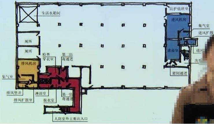

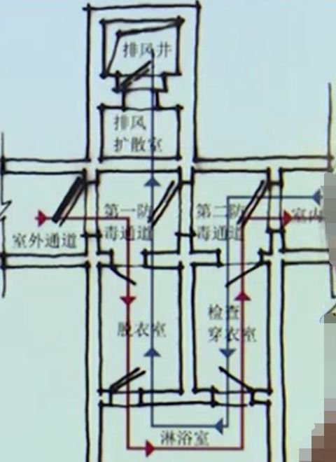

★主要出入口相邻处做排风机房(排气通过超压排风排气,排风机房位置的选择目的是将防护单元内部排出的空气充分利用,给新进来的身上带有辐射物或有毒物的人吹吹风),除了排风机房还有第一防毒通道、第二防毒通道、脱衣室、淋浴室、穿衣室、排风竖井、集气室等;相对应的次要出入口相邻处设进风机房、滤毒室(将室外进入室内的空气进行过滤消毒,靠近进风机房位于其上风向)、除尘室(在滤毒室之前,内装油网除尘器,延长滤毒室使用寿命)、进风井等。
★防化通信值班室:是为了检测滤毒罐使用效率,并及时更换滤毒罐的防化人员和通信人员值班的工作房间,其位置因靠近滤毒室布置。
★排风口部(主要出入口)空气流向:防护单元→排风机房→第二防毒通道→穿衣室→淋浴室→脱衣室→第一防毒通道→集气室或扩散室→排风井
★进风口部(次要出入口)空气流向:进风井→扩散室(疏解冲击波压力)→除尘室→滤毒室→进风机房→供防护单元使用

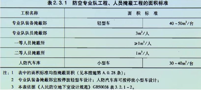

★掩蔽人数:
★人口通道和楼梯净宽:0.3m/100人。

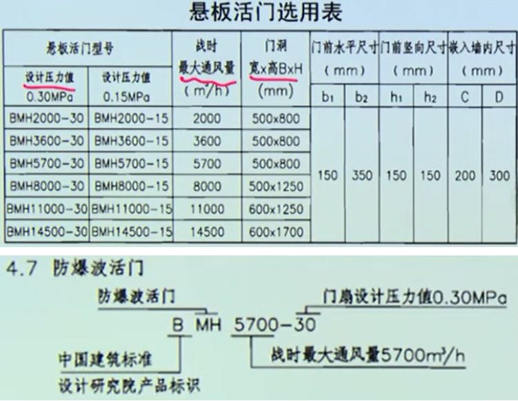

★悬板活门:用在扩散室和进排风井之间的门,用于疏解冲击波,门扇往外开,承受一定压力正面迎接冲击波。需与设备专业确认最大通风量,最大通风量和设计压力值确定后门的尺寸即可确定,如下表:

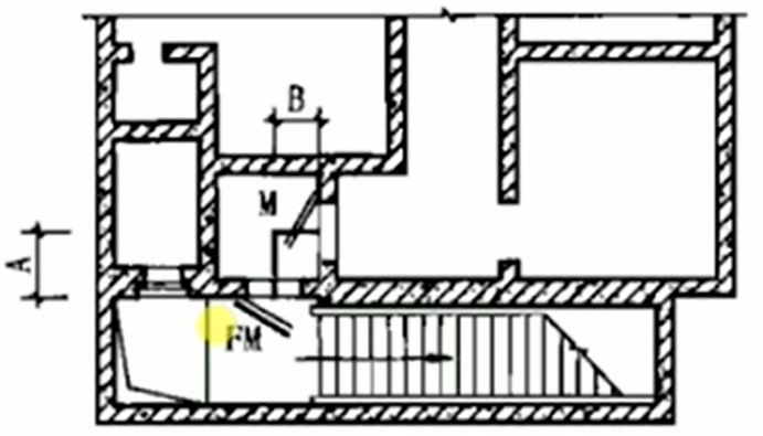

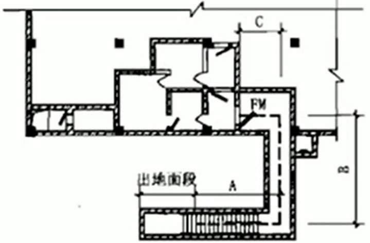

★独立式室外出入口:通道长度不小于5m,按防护密闭门外有防护顶盖段通道中心线水平投影的长度计算。下图长度=A+B+C

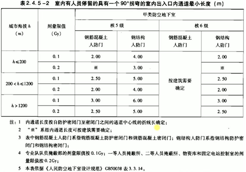

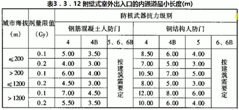

★附壁式室外出入口:外通道长度不小于5m,计算方法同独立式;内通道长度详下表:

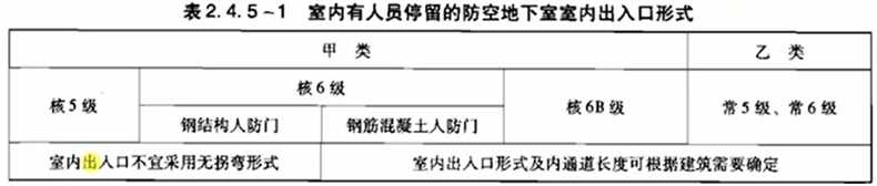

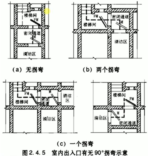

★室内出入口:
注:排风口对应防毒通道,进风口对应密闭通道;
注:密闭通道:保证隔绝防护的出入口。由防护密闭门和密闭门之间构成,仅依靠密闭隔绝作用阻挡毒剂侵入密闭空间;适用于专业队队员掩蔽所、二等人员掩蔽所的次要出入口及物资库的战时出入口。
注:防毒通道:室外染毒情况下允许人员通行的出入口。由防护密闭门和密闭门之间或两道密闭门之间组成,具有通风换气条件,依靠超压排风阻挡毒气侵入室内空间,适用于专业队队员掩蔽所、二等人员掩蔽所等工程的主要出入口。

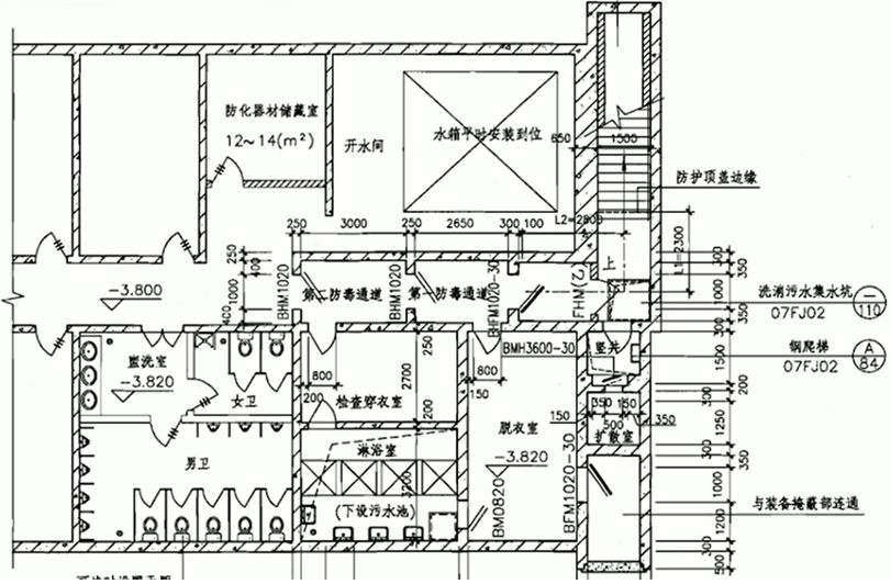

★具有全身洗消功能的出入口:如下图

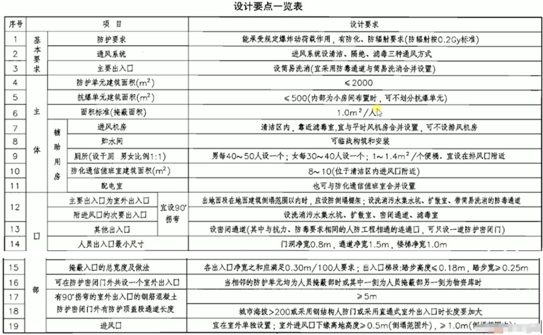

五、核5常5甲级一等人员掩蔽所:设计要点
注:其他等级查图集;

拿到人防批文→找到07FJ01→把口部整明白→找设备专业确定机房面积、人员掩蔽所需面积→根据每人掩蔽面积标准确定掩蔽人数→根据人数确定疏散宽度→细化

★防爆波:对爆炸波防护的简称。对乙类工程爆炸波指常规武器非直接命中爆炸形成的空气冲击波和土中压缩波;对甲类工程爆炸波还包括核爆炸形成的空气冲击波和土中压缩波的防护。
★防命中:对常规武器命中防护的简称。
★防倒塌:对地面建筑倒塌防护的简称。地面建筑倒塌不仅会对防空地下室结构产生倒塌荷载,而且会造成口部的堵塞。
