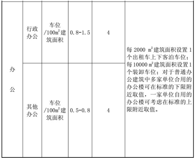

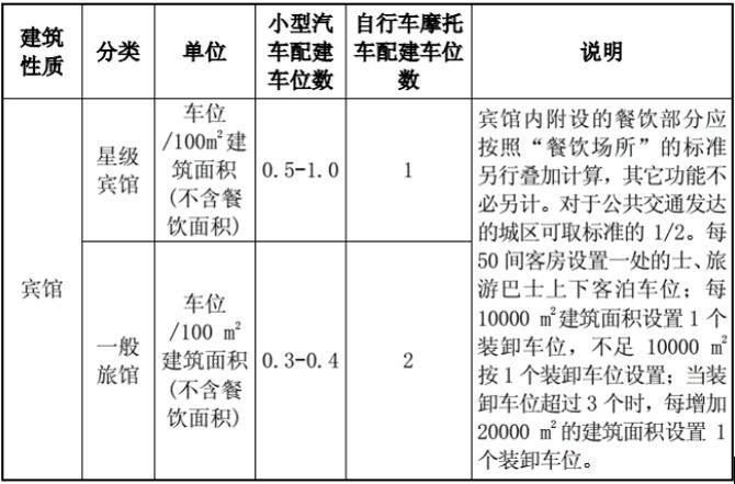

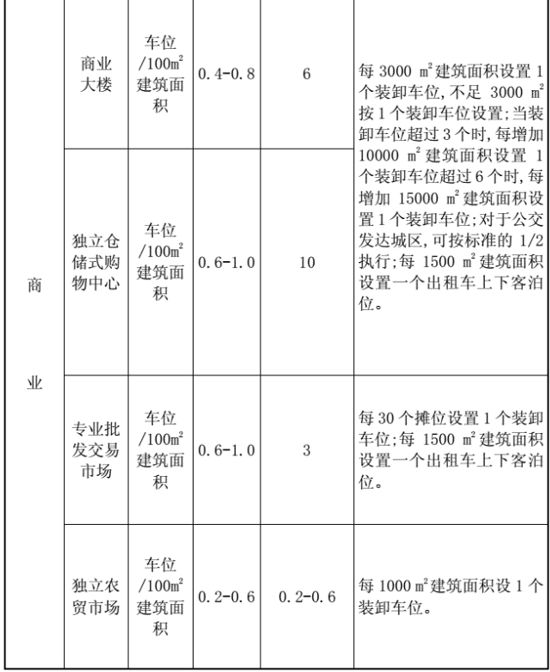

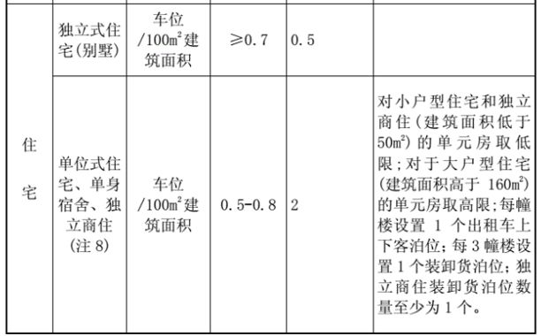

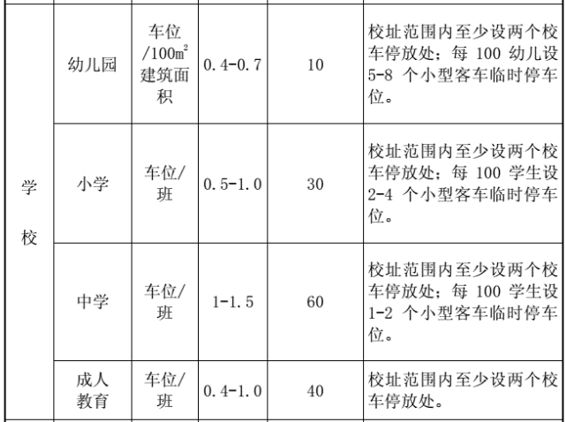

1.停车数量:
1.1根据建筑性质和类别不同,换算指标不同,同时考虑配建比例的影响。
《建筑基地出入口和停车位控制》规定:
1.2举例:
地上建筑面积为:40000*2.5=100000,(注:用地面积40000,容积率2.5)
架空及配套为100000*5%=5000平米,(注:配套及物业管理用房、架空层等占比5%,保守取值)
人防面积为高层首层占地面积,即为40000*20%=8000平米,(注:建筑占地面积20%且全部为高层建筑的占地)
所需车位总数为100000/100=1000辆。(注:每100平米地上建筑面积配置1辆车)

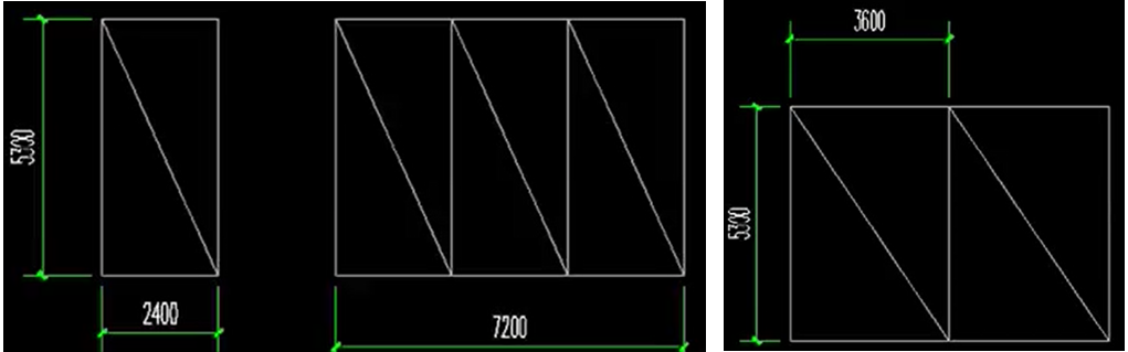

2.  停车位尺寸:
住宅2.4x5.3m;无障碍停车位3.6x5.4m;
3.  通车道宽度:
5.5m,立体停车时6m;

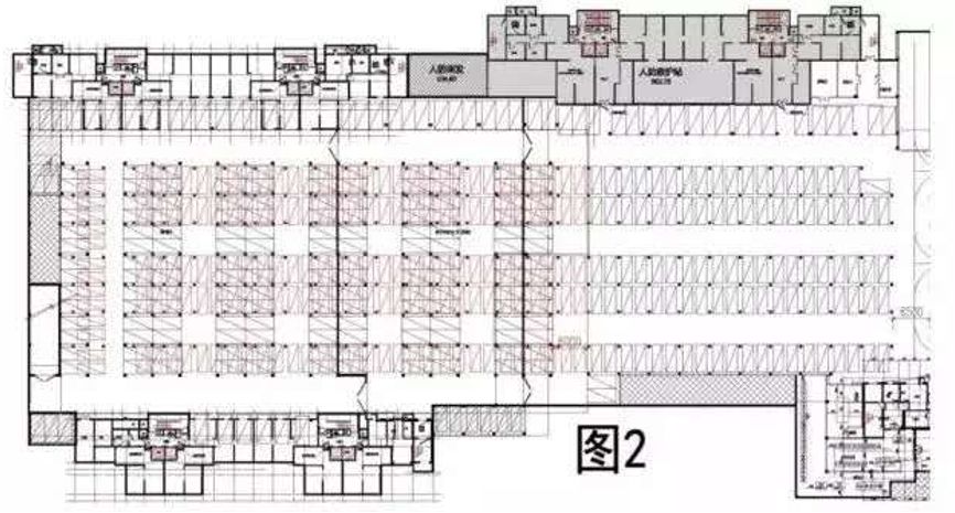

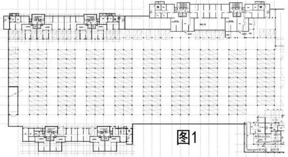

4.  车位排布最优方式
沿长边垂直停车(按图2方式),但应注意人防门数量增加对总成本的影响。

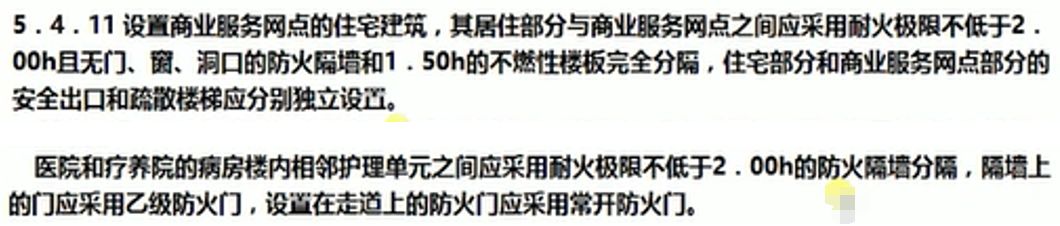

二、汽车库防火分区
1防火分区划分:(一二级耐火等级)
★地下和高层汽车库2000m2(设自喷时乘2);
★多层汽车库2500m2(设自喷时乘2);
★单层汽车库3000m2(设自喷时乘2);
★机械停车面积按上述乘0.65;
2.  哪些计入防火分区?
★防火分区内的疏散口(楼梯间/前室)计入;
★相邻防火分区防火墙算至中心线;
★消防水池不计入防火分区内。
3.  防烟分区
★汽车库防烟分区面积不应大于2000m2,防烟分区不得跨越防火分区;
★防烟分区可用挡烟垂壁、隔墙或顶棚下突出不小于0.5m的梁划分;
★图中用粗虚线表示防烟分区,也可在平面图旁边单独给出防烟分区示意缩略图;
4.  防火墙和防火隔墙区别
★防火墙:防止蔓延至相邻水平防火分区,且耐火极限不低于3h的不燃性墙体;
★防火隔墙:防止蔓延至相邻区域,耐火极限不低于规定要求的不燃性墙体;

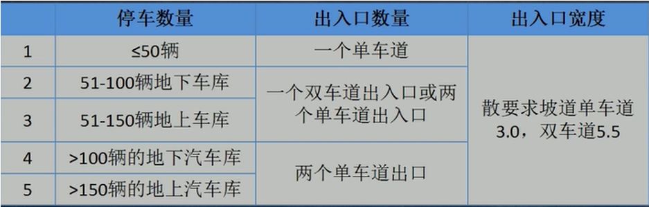

2.  车辆安全疏散:坡道
★坡道总宽:
单车道200x2(墙体)+3000+300x2(道牙)=4000
双车道200x2+5500+300x2+800(中间隔挡)=7300
宽度不够时,道牙宽可缩50~100mm
