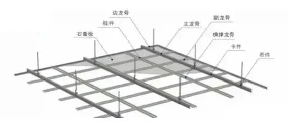

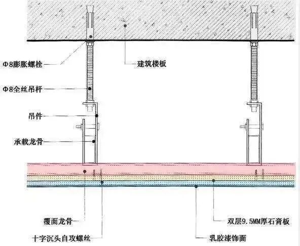

「工艺流程」
施工前准备→场地放线→墙面隔音基层墙体施工→吊杆安装→灯槽及造型施工→轻钢龙骨安装→第一层石膏板封板→第二次石膏板封板→饰面施工
「材料准备」
材料必须具备出厂合格证及相关资料说明,检验规格、质量应符合设计和施工规范要求才能进场。

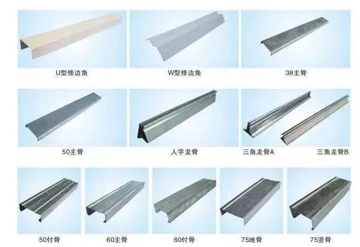

材料包括收边龙骨、卡式V型主龙骨、副龙骨、镀锌全丝吊杆、六角螺母、长拉爆螺丝、石膏板、自攻螺丝、抽芯柳钉、白乳胶等。
「施工要点」

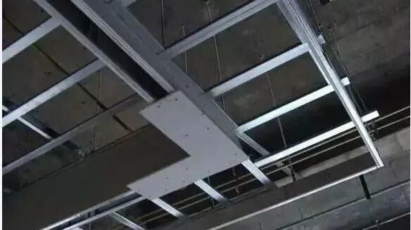

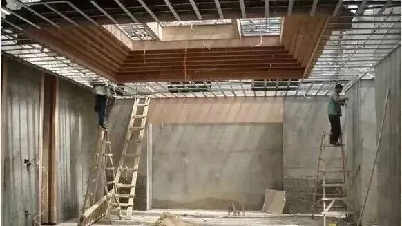

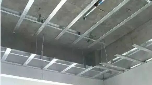

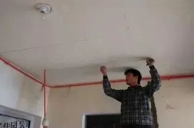

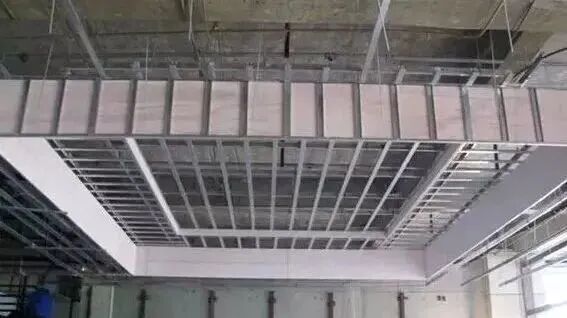

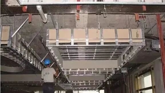

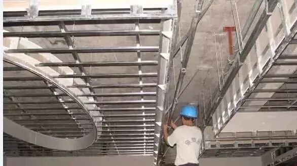

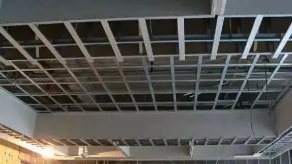

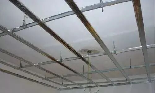

放线+安装

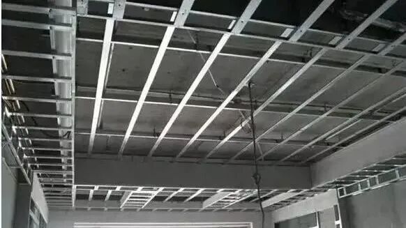

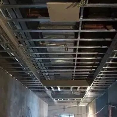

①根据施工图先在墙、柱上弹出顶棚标高水平墨线,在顶棚上划出吊杆位置,弹线时,要保证顶爆钉的间距保持在800~1000mm之间,不要与灯具、空调、检修孔、喷淋等发生冲突。
②在天花开孔周边安装好副龙骨、主龙骨,避开开孔位置。

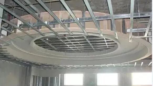

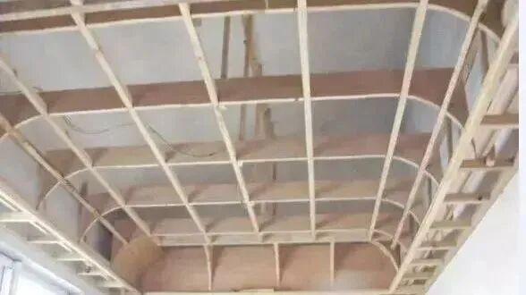

③钻眼安装顶爆钉,按天花标高安装φ8全丝吊杆及吊挂件。对造型或叠级天花,应根据设计图纸确定吊杆的合理位置。
④安装主龙骨,划出次龙骨位置,将次龙骨用卡连于主龙骨。
主龙骨与主挂件,次龙骨与主龙骨应紧贴密且间距不大于1mm,安装横撑龙骨,水平调正固定后,进行中间质量验收检查。
待设备及电气配管的安装,全部该做的隐蔽工程完成后并由业主单位验收后方可封板。

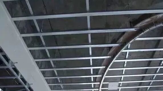

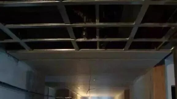

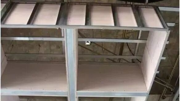

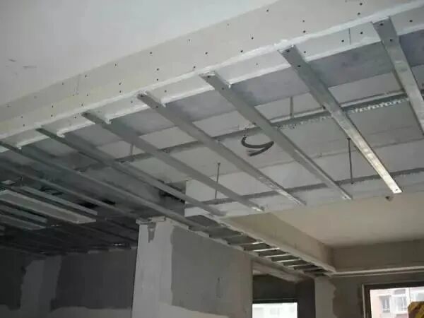

安装+封板

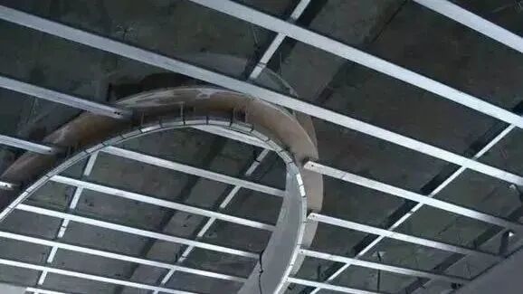

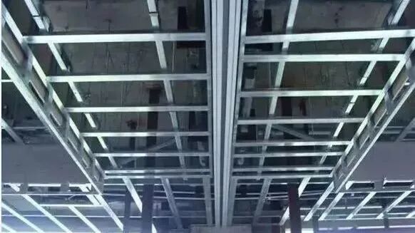

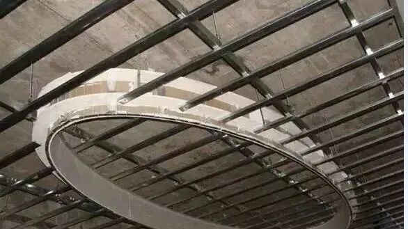

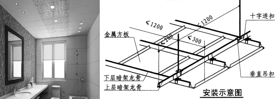

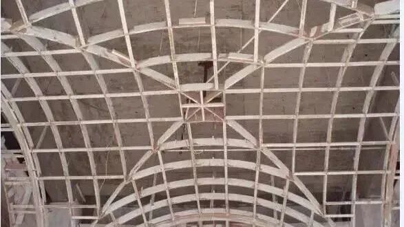

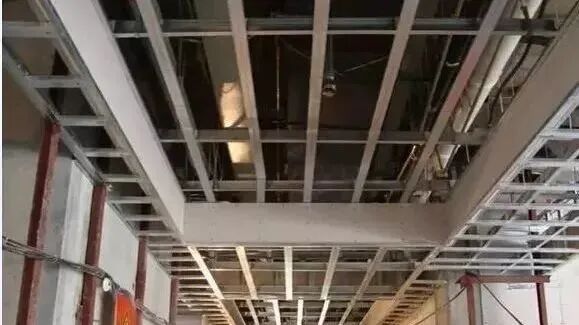

①轻钢龙骨顶棚骨架施工,先高后低,主龙骨间距和吊杆间距一般控制在800mm~1000mm之间。
特殊情况不得大于1200mm,吊顶次龙骨间距为300mm,横撑龙骨的间距为600~800mm。
吊杆直径为8mm,吊杆应垂直吊挂,吊杆距主龙骨端部的距离不超过300mm,排列最后距离超过300mm应增加一根。
②吊杆与结构连接应牢固,凡在灯具、风口等处用次龙骨加固、龙骨吊杆不得与水管、灯具、通风等设备吊杆共用。

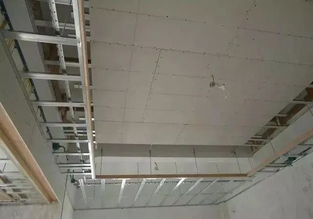

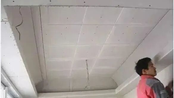

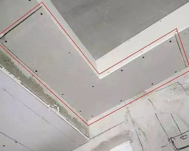

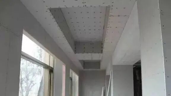

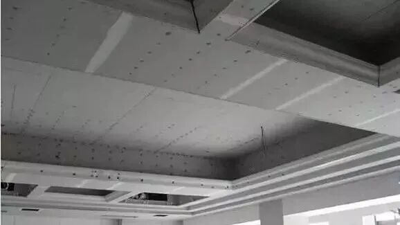

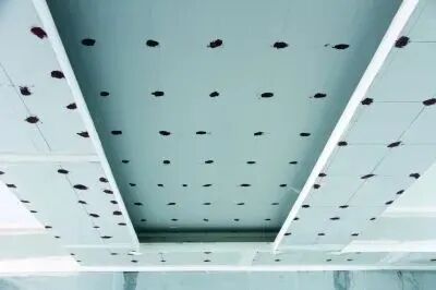

③第一层石膏板与龙骨用3.5*25mm镀锌自攻螺丝固定,石膏板的长边沿向主龙骨铺设,即先将板材就位,用电钻将板与龙骨钻通,再上自攻螺丝拧紧。
自攻螺丝中距在150mm~170mm之间,螺钉嵌入板内深度在0.5mm~0.7mm之间,螺钉应与板面垂直且略入埋板面,板与板留缝5mm~7mm为宜。
④第二层石膏板封板方向与第一层板方向为90°,避免第二层板缝路重叠在第一层缝路上。
安装方法同第一封板,板与板留缝5mm~7mm为宜。钉眼应作除锈处理并用石膏板腻子抹铺为原则。

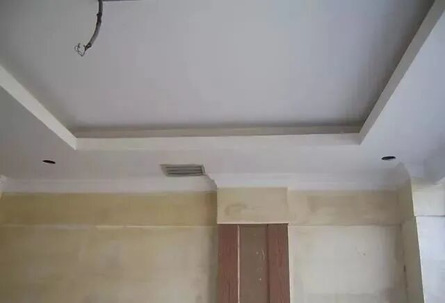

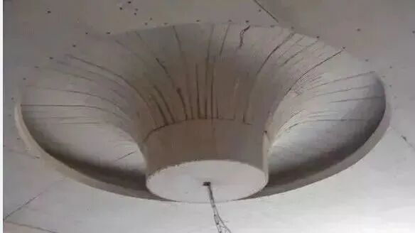

石膏板施工要点
①石膏板吊顶四角拐弯处一定用裁好的L型整板固定。
②两块石膏板相交处要留5厘宽八字缝,便于下步施工填缝工艺的充分进行。
③填缝要用专用嵌封石膏粉,普通石膏粉要用108胶调和均匀。
④绷带最好贴两层,先贴一层布绷带,晾干后再贴一层纸绷带,这样更防开裂。
⑤自攻丝帽头必须嵌入石膏板内部并且刷防锈漆。

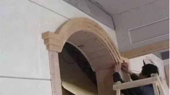

⑥石膏装饰线、造型等要用专用粘接剂固定,严禁汽钉固定。

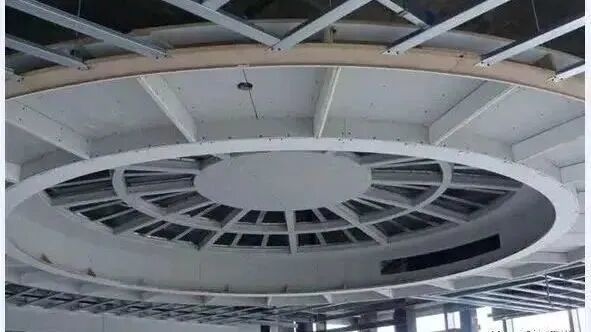

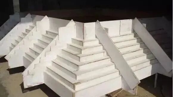

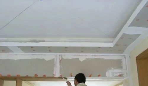

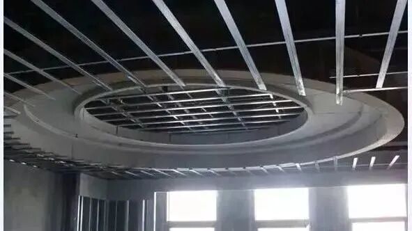

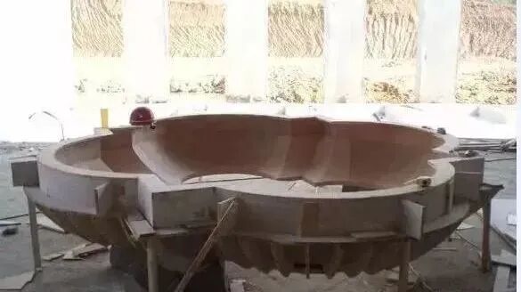

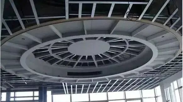

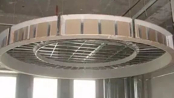

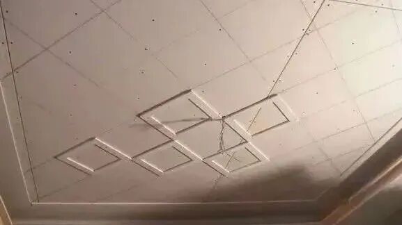

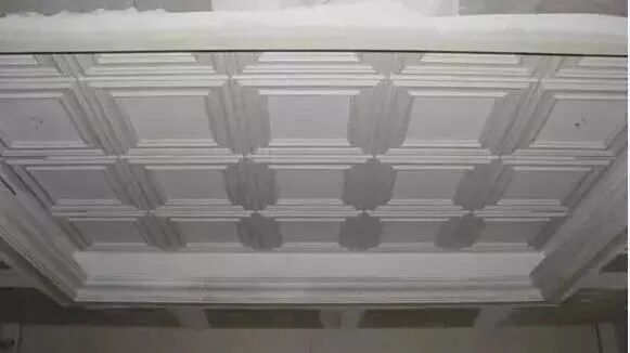

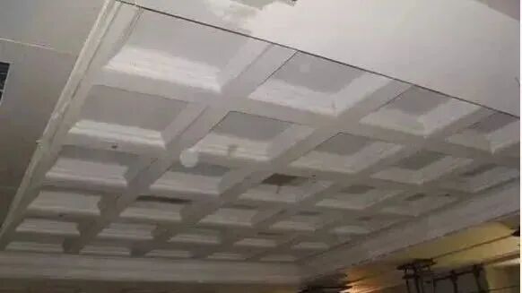

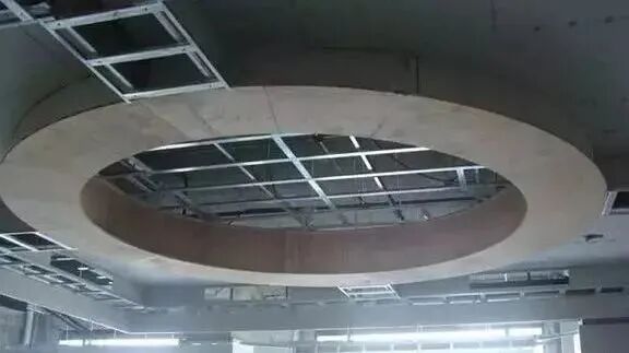

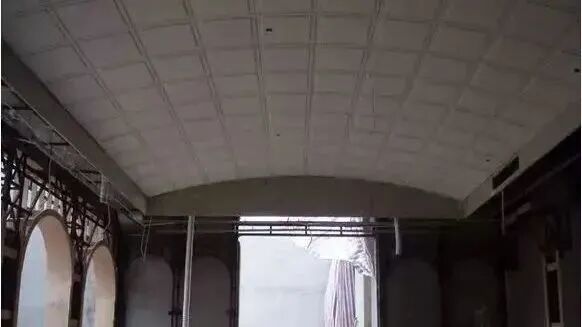

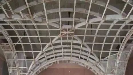

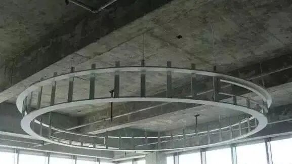

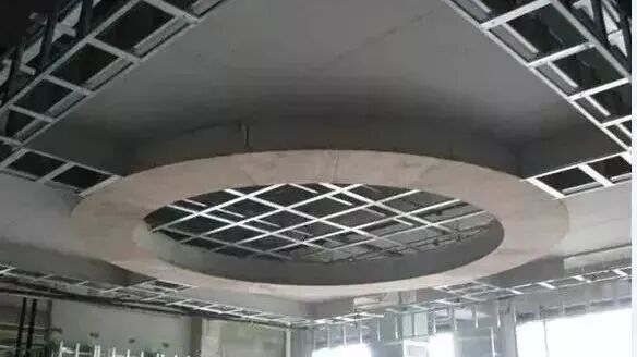

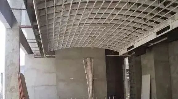

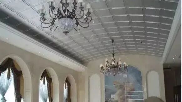

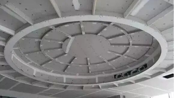

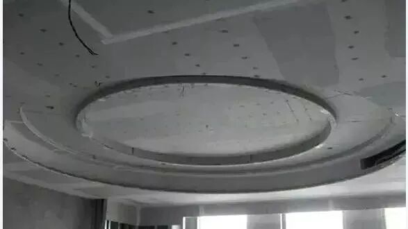

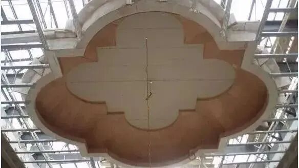

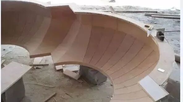

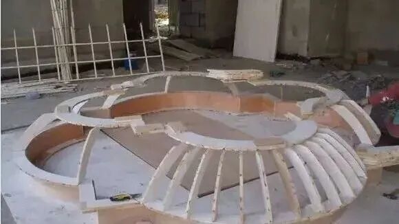

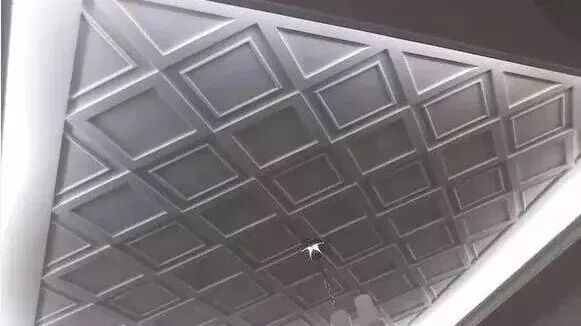

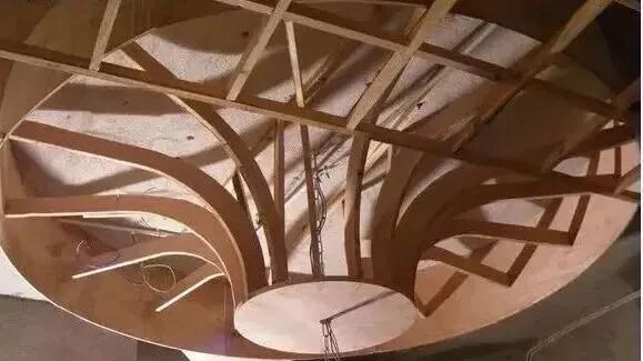

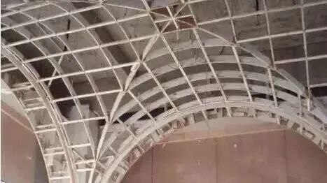

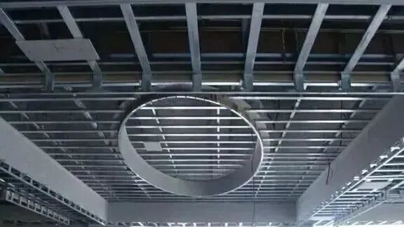

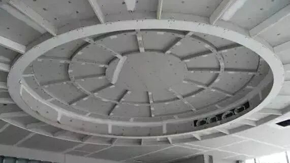

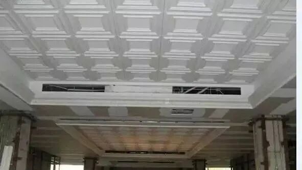

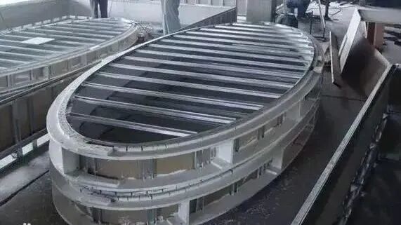

「实拍异形天花」
