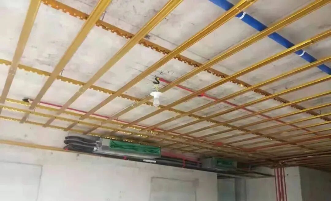

定标高、龙骨放样弹线
安装龙骨前,应按设计要求对房间净高、洞口标高和吊顶内管道、设备及其支架的标高进行交接检验,并根据吊顶的设计标高在四周墙上弹线,并进行龙骨排版弹线,位置准确清晰。
△轻钢龙骨吊顶弹线

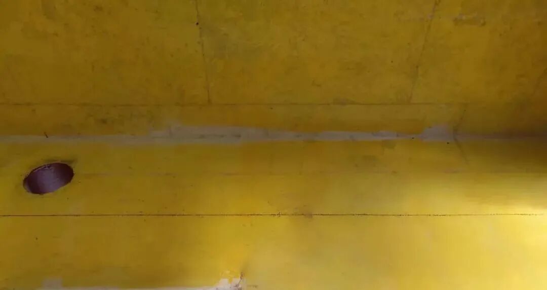

0 2
墙面顶面副骨螺柱固定
金属预埋件、钢筋吊杆、型钢吊杆安装前应进行防锈处理,当然若是平时使用的木吊杆、木龙骨、木饰面则必须进行防潮、防腐、防蛀、防火处理。在安装主龙骨时,间距应小于1.2m,主龙骨与墙体间距不得大于300mm,主龙骨连接处应增设吊杆加强。当吊杆与设备相遇时,应调整吊点构造或增设吊杆。副(次)龙骨间距一般不大于400mm ,相邻的次龙骨应错开连接。图片
△轻钢龙骨螺栓固定

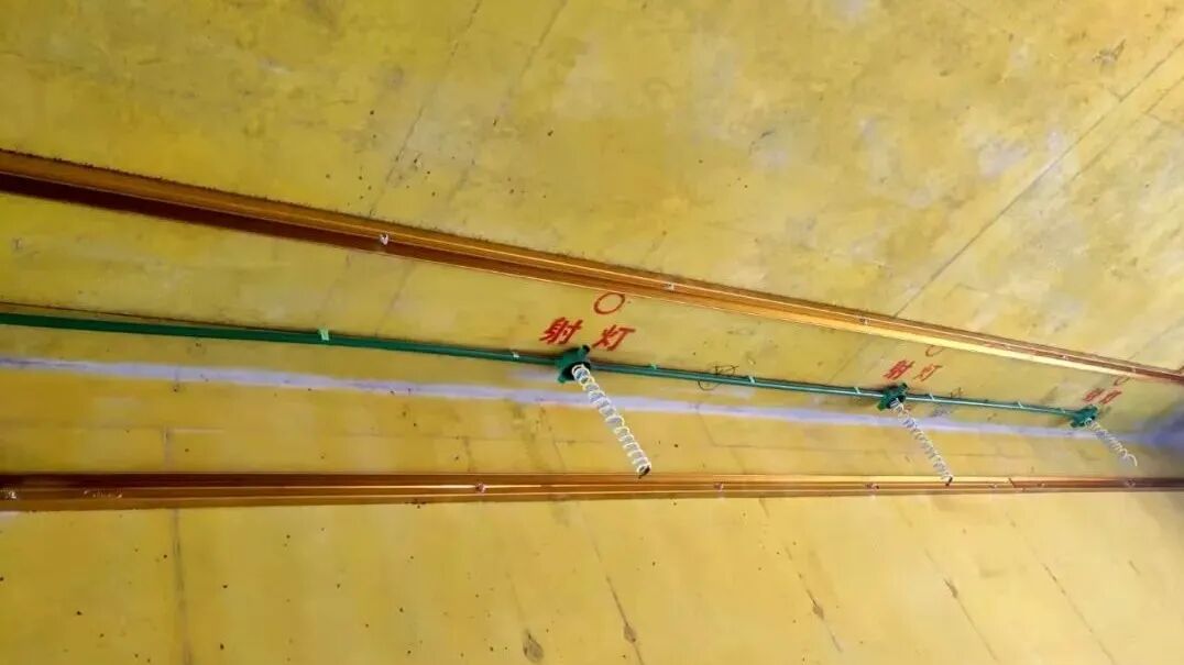

0 3
墙面吊顶结构固定
当吊杆长度超过1.5m且小于3m时,由于吊筋的稳定性不足会有安全隐患,为保证稳固性需设置反支撑,做法是主龙骨横撑底边每隔两主龙骨间距打孔;全牙吊杆穿过,位置确定后上下用螺母固定。当吊顶内部空间大于3m时,则需要设置型钢结构转换层来进行吊顶的反支撑。

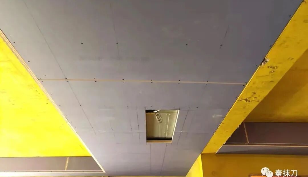

封板处理
封板处理是对基层板和饰面板进行安装,需要注意的是安装前必须进行隐蔽工程验收,完成吊顶内管道和设备的调试和验收后才能开始施工。
板材应在自由状态下进行安装,固定时应从板的中间向板的四周固定。纸面石膏板螺钉与板边距离:纸包边宜为10~15mm,切割边宜为15~20mm,水泥加压板螺钉与板边距离宜为8~15mm。
板周边钉距宜为150~170mm,板中钉距不得大于200mm,螺钉应进行防锈处理。饰面板缝需进行防裂处理,而且板缝要顺直、宽窄一致、两板间缝隙为4~7mm,不同材质交接处或板材间交接处需要进行防开裂措施。
