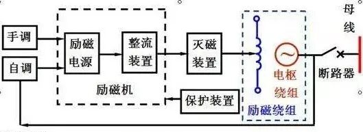

        同步发电机的励磁系统一般由两部分组成。一部分用于向发电机的磁场绕组提供直流电流,以建立直流磁场,通常称为励磁功率输出部分(或称为功率单元)。另一部分用于在正常运行或发生事故时调节励磁电流,以满足运行的需要。这一部分包括励磁调节器、强行励磁、强行减磁和自动灭磁等,一般称为励磁控制部分(或称为控制单元)。

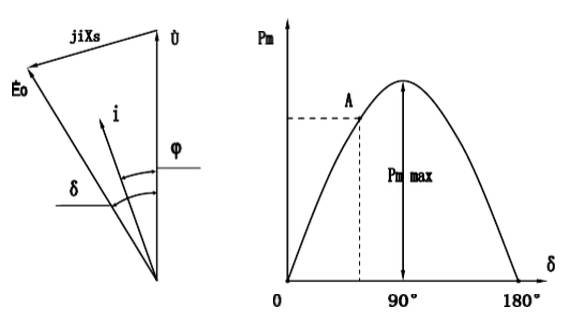

        1、有功功率的调节——即原动机输入功率的调节。同步发电机与无穷大电网并联时,当发电机刚投入电网还没有向电网送出有功负荷时,假设我们忽略发电机的空载损失,则此时发电机处于“空接”在电网上的状态。如果要向电网发出有功功率,就必须增加发电机的输入功率,即加大机组中燃烧负荷及汽轮机汽门的开度,增大原动机的出力。此时由于作用在发电机转轴上力矩的增大,就会使发电机转子加速,于是发电机主磁极的位置将逐步超前,随着主极的超前,发电机激磁电势(?0)将超前于端电压(电网电压?),相应的,功率角(δ)及电磁功率(Pm)将逐步增大,这样输入功率和输出功率之间将逐步恢复平衡,保持在新的工作点同步运行。如下图
        在实际的调控过程中,有功功率的调节需要注意几个问题:
(1)增加有功功率的速度应遵照有关规程的规定,或制造厂家的要求。有功功率增加的速度不宜太快,否则将对发电机的结构产生不利的影响。当然也不应无根据的限制有功功率增长的速度,这将延误供电时间,特别是在事故情况下,尤为重要。
(2)有功功率的调节还要特别注意原动机输入功率的配合问题,要特别注意燃机负荷与汽机供汽调整,注意参数变化。有时候,发电机有功功率增长过快,锅炉供汽能力一时跟不上,主汽温与压力下降;相反如果发电机有功下降过快则会导致主汽温与压力上升。

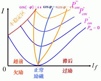

        2、无功功率的调节——即发电机励磁的调节。同步发电机的励磁有三种状态,分别是:
(1)正常励磁:即发电机的全部输出功率均为有功功率。发电机功率因数一般控制在0.8-0.95之间,必要时可在1的情况运行。
(2)过励:增加发电机的励磁,使其超过“正常励磁”称为过励。
(3)欠励:减少发电机的励磁,使其小于“正常励磁”称为欠励,此时为进相运行。一般低负荷期间,网上无功较多,发电机可能会进相运行,吸收无功,一般发电机都有一定的进相能力。燃机二期机组进相时需注意无功不小于-20Mvar,机组进相运行时需密切注意发电机定子温度,防止温升过大。同时,由于发电机进相运行会导致机端电压降低,需注意厂用电电压正常。无功进相值过大时需手动加无功。
表现发电机励磁电流与输出之间关系的“V型曲线”
        同样的,无功功率的调节过程中也需要注意几个问题:
(1)由于发电机与无穷大电网并联运行,电网电压视为恒定值,调整励磁不会引起电压的变化。
(2)调节励磁可以调节无功功率,但只能调节无功功率,而不能改变有功功率。
(3)调节励磁时应注意,不要使其超过励磁电源或发电机励磁绕组的允许值,以免出现励磁机与发电机励磁绕组过热现象。
(4)注意发电机电枢电流,保持不超过发电机视在功率,以防引起发电机电枢绕组过电流。
