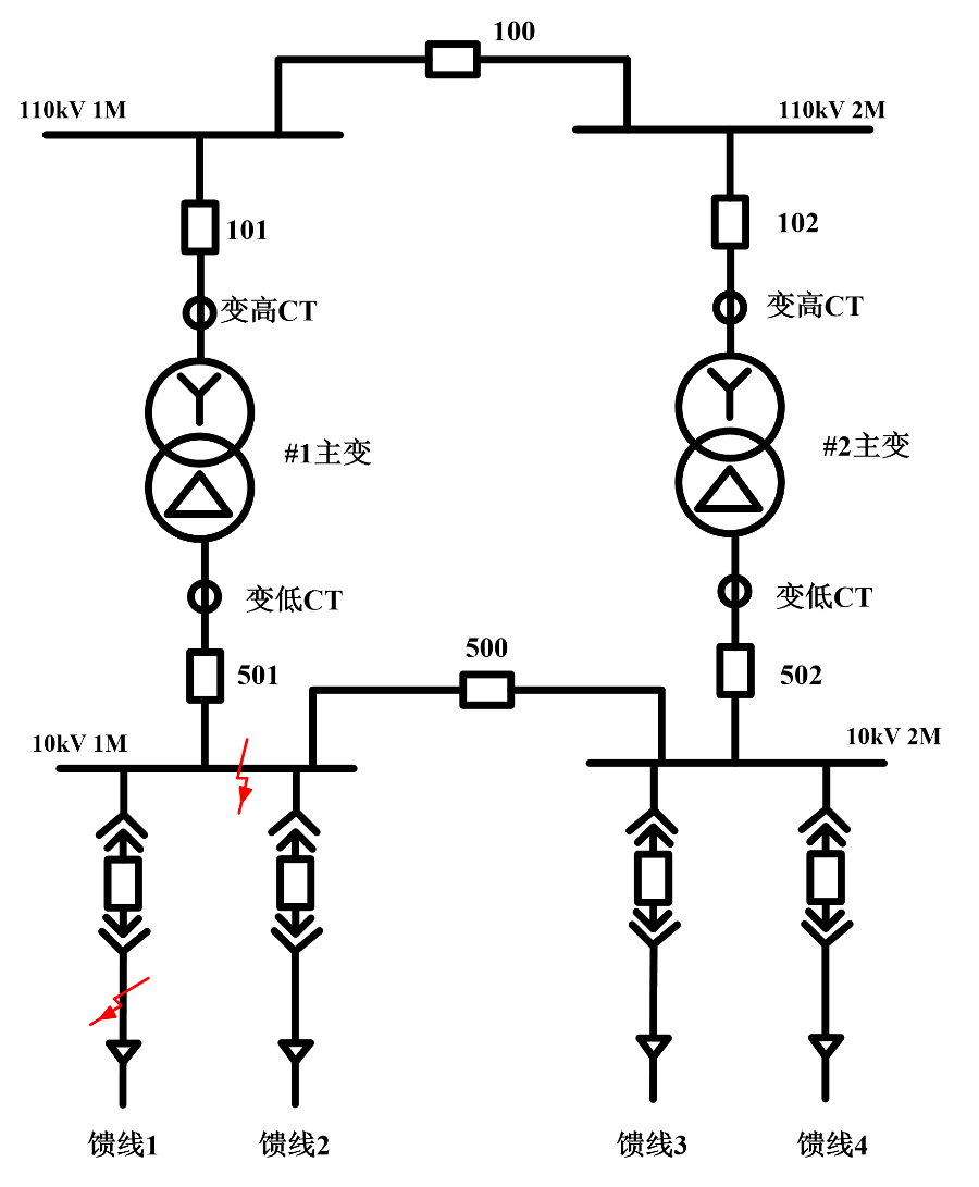

变压器后备保护,有些资料也称之为变压器复压闭锁过流保护。其拥有动作快速、性能可靠、延时长与定值低等特点。由于变压器有高低压两侧,两侧拥有各自的CT各自的变比,因此变压器的后备保护分为 高后备 与 低后备 。
低后备保护主要是作为 变压器低压母线、变压器低压线圈的保护以及低压出线的后备(远后备)保护。 由于10kV母线没有独立设置母线保护,因此当母线发生故障时,将启动主变低后备保护,跳开主变变低开关从而隔离母线故障;同理,当10kV线路故障而断路器拒动时,低后备保护动作,越级跳开主变变低开关断开故障电流,即作为10kV线路及母线的后备保护。

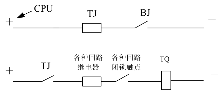

复压闭锁
由于大型设备、机械的起动会造成电流的瞬间增大,有可能造成保护的误动,因此为了提高过流保护在发生短路故障时的灵敏度和改善躲过最大负荷电流的条件,所以在过流保护中加装复合电压闭锁。 相间负序电压大于3.50V,相间低压小于70.0V。                               复压闭锁用以启动出口继电器的正电源 ,当保护装置采集到复合电压时,经过整定后CPU开放出口继电器的正电源,这时保护继电器一旦整定达到动作条件,闭合相关触点,出口继电器励磁 并闭合触点,保 护开出跳闸。

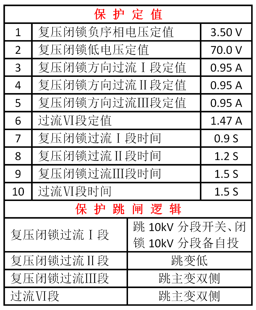

过流保护
该保护装置为南瑞继保公司生产的型号为RCS-9681C变压器后备保护装置。本装置设置五段复合电压闭锁方向过流保护,各段电流及时间定值可独立整定。此外,装置专设一段过流后备保护(过流保护VI段)和电压没有关系。
从定值单中可以看出,该变电站主变低后备保护选取了三段复压闭锁过流保护,三段定值相同,均为0.95A。但是整定时间不同,过流I段时间为0.9S,短延时用以跳10kV分段开关并闭锁10kV分段备自投。过流II段时间为1.2S,中延时用以跳主变变低开关,值得注意的是,当主变变低开关跳闸时,其会联跳主变所接母线的接地变开关,此联跳与保护无关,是主变变低开关分位状态决定的,因此我们可以在主变保护屏看到“变低联跳51D(52D)接地变”压板。过流II段时间为1.5S,长延时用以跳主变双侧。
另外还选取了过流VI段保护,该保护定值为1.47A,时间为1.5S,动作跳开主变双侧。过流VI段保护不经过复合电压闭锁,缩短判定时间,相当于一个快速保护,使系统免于长时间的大电流冲击。

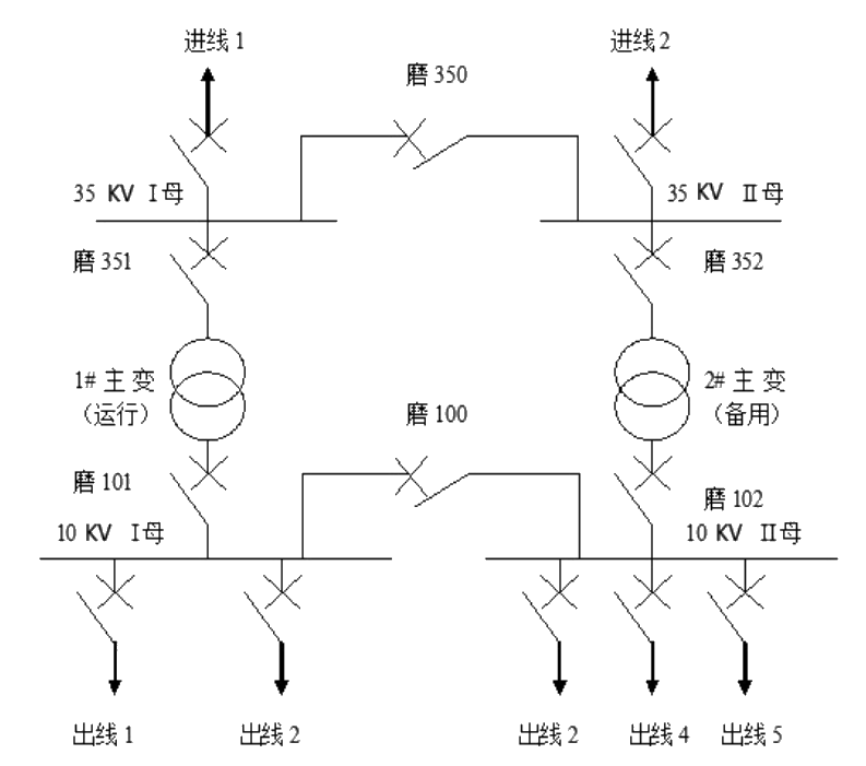

35kV某变电站接线图如图所示:
故障经过
某日,该变电站两回进线并列运行,1#主变带全站荷,除磨352、磨102断路器外,其余断路器均在合位。13:30,变电站磨1#主变低后备保护动作,10kV联络断路器磨100及高低压侧断路器磨351、101跳闸,由于故障发生前2#主变处备用状态,造成10kV母线失压,5回出线均停电。然而在随后的反复巡视中,运维人员始终未发现站内设备及10 kV母线范围内有任何故障迹象。在确认站内无故障点后,10kV母线及各出线先后试送电成功。    图片

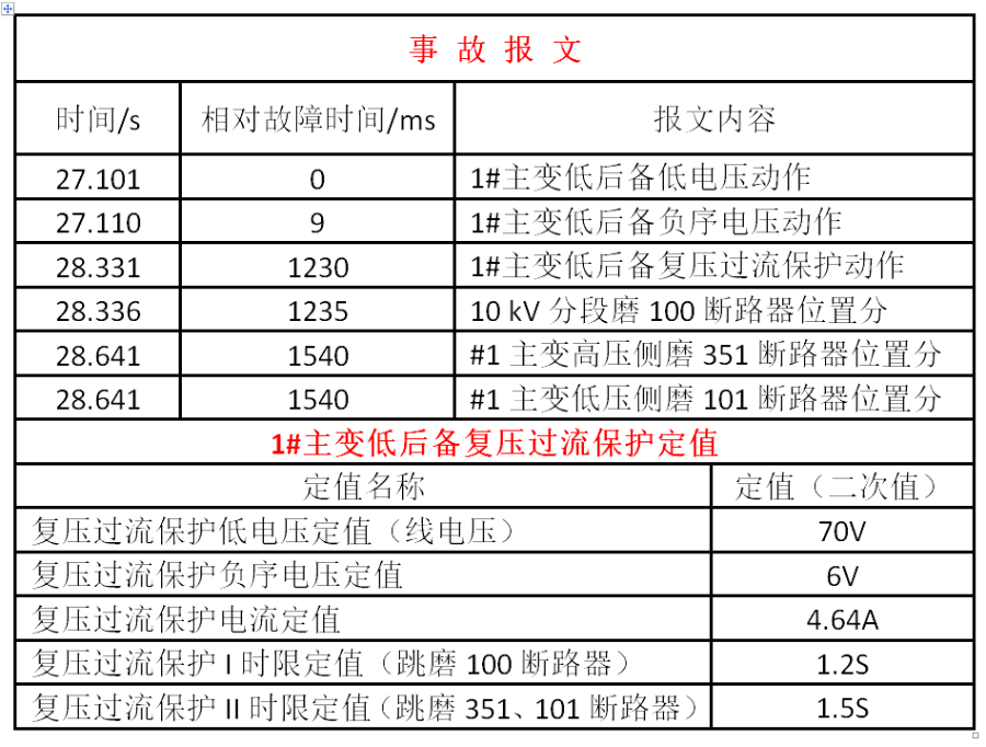

由于低后备及各出线保护均配备了电流越限启动的故障录波功能,如果不误动的假设成立,则各出线均不应出现电流越限启动的故障录波记录。为此,检修人员又分别调取了各保护装置中故障发生时刻的故障录波数据,进行事故状态的定量分析。结果发现,除出线2外,其他保护装置均未出现电流越限启动的故障录波记录。
通过分析可将故障经过作如下还原:相对时间0 s时,出线2发生了瞬时性三相短路,同一时刻出线2的保护装置感受到了远大于负荷电流的故障电流(二次25.4A,一次254A),但由于出线 2 的过流保护定值为26.4A,动作时限0.8S,因此故障时刻保护装置未启动。而在该故障时刻,1#主变低后备保护感受到了更大的故障电流(二次13.1A,一次786A),同时出现低电压和负序电压,由于故障值远大于定值4.64A,因而可靠启动,且在1.2S后动作出口,切除了磨100联络断路器,由于线路2并未切除,故障电流仍然存在,1.5S时低后备保护切除主变高、低压侧断路器磨351、101,彻底切断故障电流。而线路2 的故障点经充分去游离后绝缘恢复,之后试送电成功。线路保护拒动和低后备保护动作的过程得到证实。
