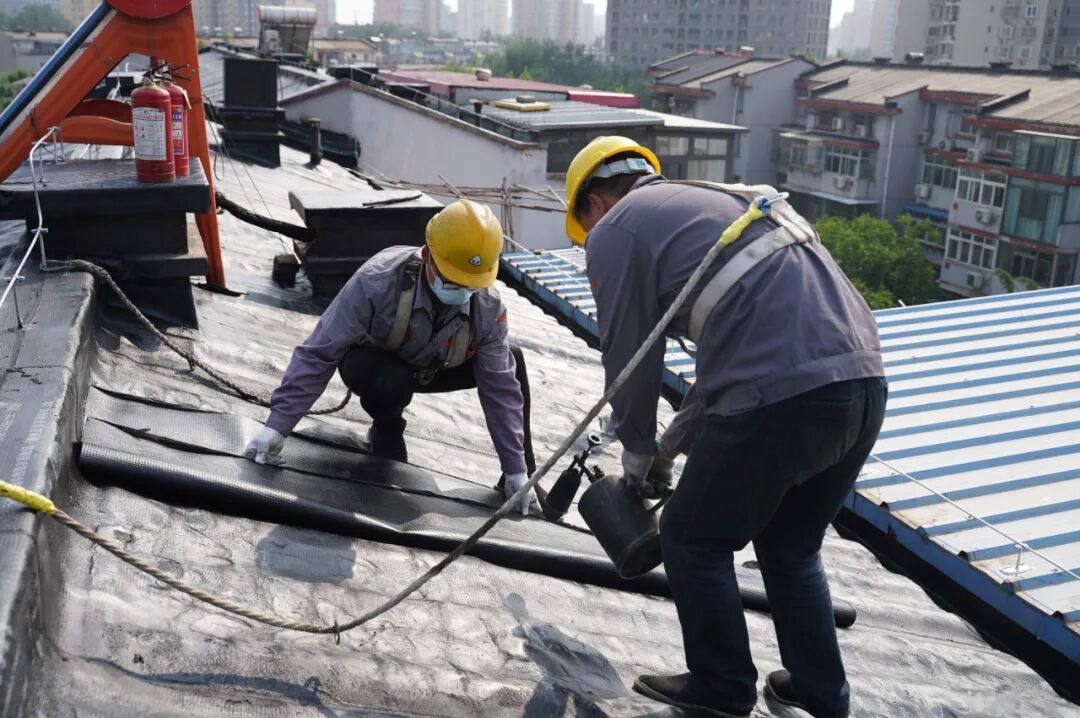

在首次文件中提出禁用热熔法SBS最大的可能是迫于当前的环保压力。行业人士指出,鉴于SBS防水卷材的一些弊病,决定了它必然会被其它性能更为优势的防水卷材代替,全国一、二线城市限制和禁止使用已成趋势。
从制造方式上来说,热熔法SBS防水卷材在生产中也是需要利用工业燃气燃烧放热将沥青基防水卷材熔融,铺贴在防水基层上。但行业内有部分企业为降低成本,除了基质沥青和SBS改性剂,还添加胶粉、废机油等。使得防水卷材的质量降低并且依旧伴随着严重的环境污染问题。
由此可见环境污染问题,目前存在于热熔法SBS防水卷材的生产和施工两大环节当中。
