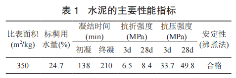

(1)水泥为台泥 P·O42.5R 普通硅酸盐水泥;粉煤灰:Ⅱ级灰,需水比为 100%;矿粉为 S95,比表面积为 430m2/kg。水泥的性能指标结果见表 1。

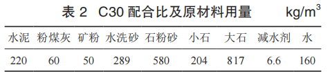

1.3 试验配合比
试验采用混凝土强度等级为 C30,其配合比和原材料的用量见表 2。

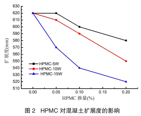

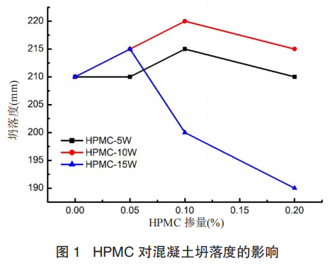

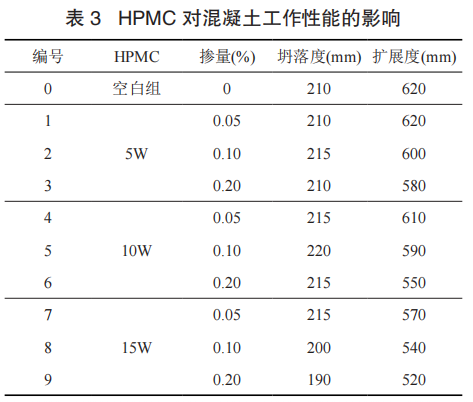

2.1 HPMC 对混凝土坍落度和扩展度的影响
混凝土在浇筑施工过程中,需要混凝土具有一定的流动性,以保证泵送及到作业面振捣施工的顺利,而混凝土流动性主要以坍落度和扩展度来表征。故对不同分子量 HPMC 及掺量的混凝土坍落度和扩展度进行了测试,结果见表 3 及图 1、2。
表 3 及图 1 结果表明,不同分子量 HPMC 对混凝土坍落度存在影响,其影响程度存在差异。随着 HPMC 分子量、掺量的增加,混凝土坍落度呈现先增加再减小趋势。表 3 及图 2 表明,不同分子量 HPMC 对混凝土扩展度存在影响,其影响程度存在差异。随着 HPMC 分子量、掺量的增加,扩展度均呈现减小趋势。其中 10W 分子量的 HPMC 随掺量增加对混凝土流动性影响较缓和,5W 分子量的 HPMC 加入后混凝土影响程度较小,15W 分子量的 HPMC 加入后混凝土对掺量增加反应较敏感。从试验结果来看,综合对混凝土坍落度、扩展度的影响及混凝土和易性要求,10W 分子量的 HPMC 效果最好。
不同分子量的 HPMC 加入混凝土的坍落度和扩展度有影响作用,但作用效果不尽相同。HPMC 属高分子聚合物,具有增稠作用[2],减水剂复配加入 HPMC 后可以增加混凝土的粘聚性,使得混凝土流动性和包裹性增加,从而增加坍落度、减小扩展度。但 HPMC 的增稠作用与其分子量和掺量有关,分子量越高、掺量越高,增稠作用越明显,达一定程度会降低坍落度。同时,HPMC 还具有引入微小气泡的作用,微小气泡的引入发挥了“滚珠”效应[3],使混凝土流动性提高,相应的提高坍落度,但分子量、掺量的提高会抵消部分微小气泡的作用。

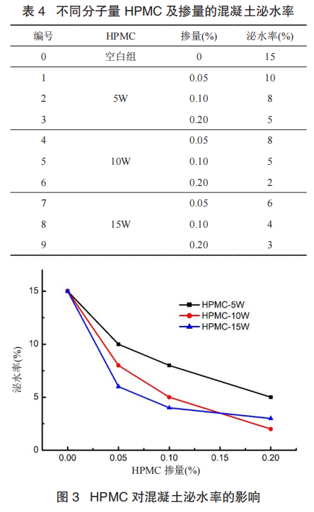

2.2 HPMC 对混凝土抗离析泌水性能的影响
机制砂混凝土由于原材料紧张,易出现波动,这就容易造成混凝土浆骨分离、离析泌水,对施工等造成不利影响,故要求改善混凝土的抗离析泌水性能。对不同分子量 HPMC 及掺量的混凝土静置泌水率进行了测试,结果见表 4 及图 3。
表 4 及图 3 结果表明,空白组离析泌水严重,泌水率高。相对于空白组而言,HPMC 的加入改善了混凝土离析泌水的状态。在同掺量下,随着 HPMC 分子量的增加,混凝土的泌水率降低,和易性改善。且分子量越高泌水率降低越多。
对于相同分子量的 HPMC 而言,其掺量提高,混凝土的泌水率降低,且分子量越高,降低幅度越大。
HPMC 的加入增强了混凝土抗离析泌水的性能,有研究表明,HPMC 增加了拌合水的粘度,提高了浆体的粘度,增加混凝土的稳定性[4],从而增强了混凝土的抗离析性能。同时 HPMC 结构中具有羟基和醚键,基团中的 O 原子与 H2O 缔合成了氢键,使得游离 H2O变为结合水,从而起到保水作用[5],故降低了混凝土的泌水率,且随着分子量、掺量的增加,泌水率降低越多。

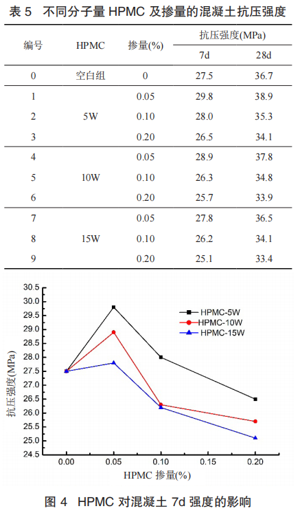

2.3 HPMC 对混凝土抗压强度的影响
混凝土的抗压强度是最基础的指标之一,复配减水剂的小料对抗压强度的影响要尽可能得小。故对不同分子量 HPMC 及掺量的混凝土抗压强度进行了测试,结果见表 5 及图 4、5。
表 5 及图 4、5 结果表明,相对于空白组而言,在掺量较低的情况下,HPMC 的加入使得混凝土 7d 强度先增强后降低。对混凝土 28d 强度的影响,分子量为 5W 和 10W 的 HPMC 与 7d 强度的影响规律大致相同,而 15W 分子量的 HPMC 对混凝土 28d 强度的影响则随着掺量的增加呈不断下降趋势。
HPMC 对于混凝土的强度的影响,与其分子量、掺量有关。一方面,HPMC 由于其增稠作用使混凝土粘聚性增强体系均匀性更强,以及保水作用提高了抗开裂性能[2],故在少量添加时能够提高混凝土抗压强度。另一方面,由于 HPMC 会向混凝土体系中引入气泡[6],使硬化混凝土密实度降低,从而降低混凝土强度。故 HPMC对混凝土强度的影响是由这两方面原因共同作用形成。掺量低时,增强大于降低,分子量高或掺量高时增强小于降低。
